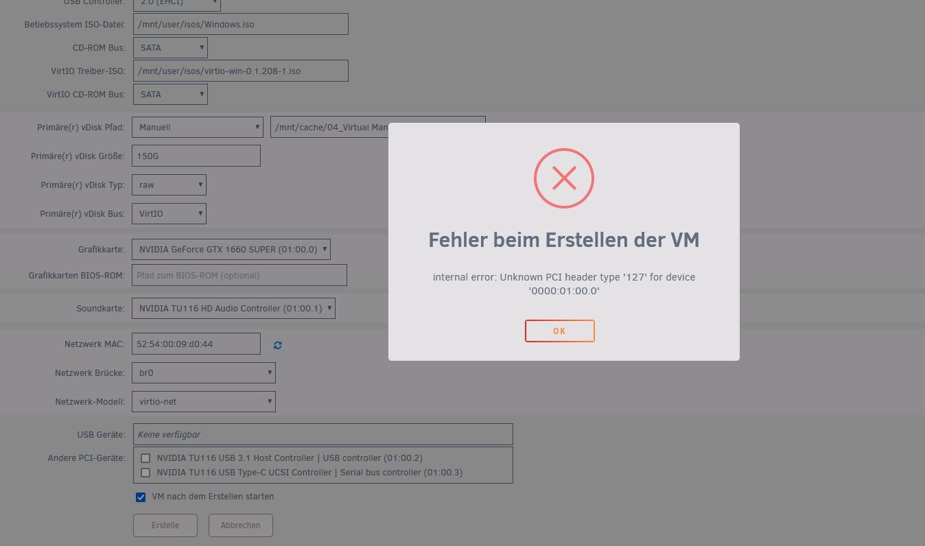

Ich konnte die Karte nicht in die bestehende VM einbinden da eine Fehlermeldung kam.
Ich musste die alte nicht in VIFO einbinden, habe es jetzt aber bei der neuen mal versucht und eine neue VM erstellt.
In dieser habe ich die Karte ausgewählt.
Erst kam ständig der Fehler 127 dann ging es aber doch.
wo kam dieser Fehler ?

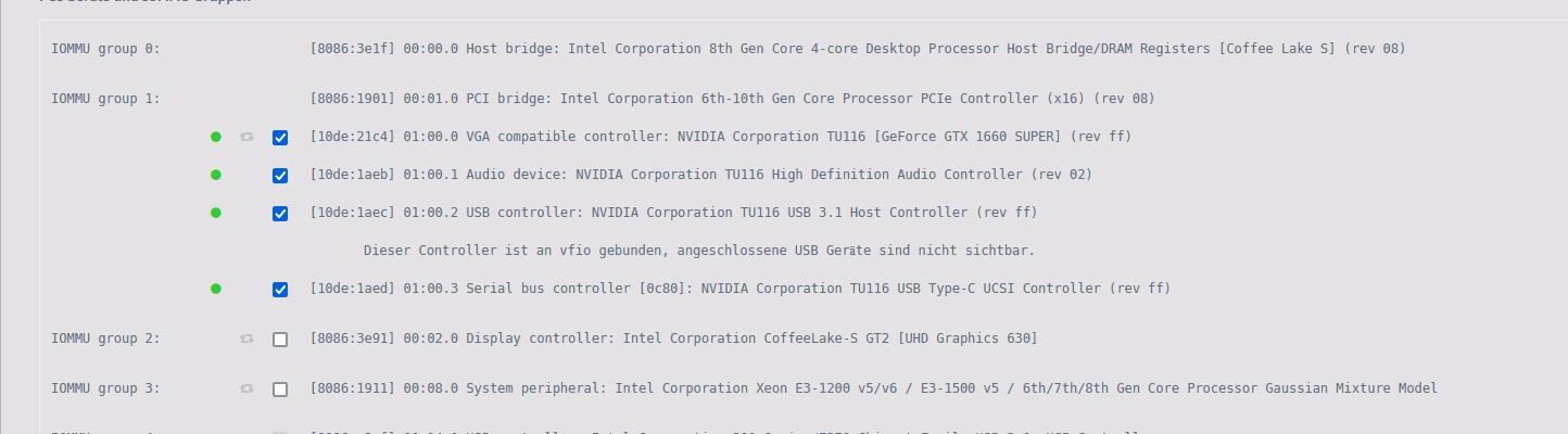

deine VM xml und einen screen der VFIO Bind wären ein Start, vielleicht auch ein Blick ins syslog ob da was steht, kommt, usw usw ...
 Beim erstellen der VM

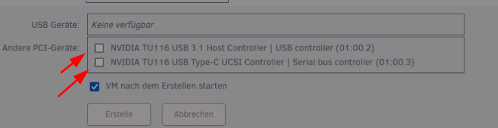

1. da die beiden Geräte in der gleichen iommu sind bitte die auch gleich mit durchschleifen
2. wenn das nicht hilft, mal Thema "multifunction" einlesen, sprich die Karte, Audio, USB, USB auf einen PCI Bus in der VM zu setzen, geht manuell mit xml edit.

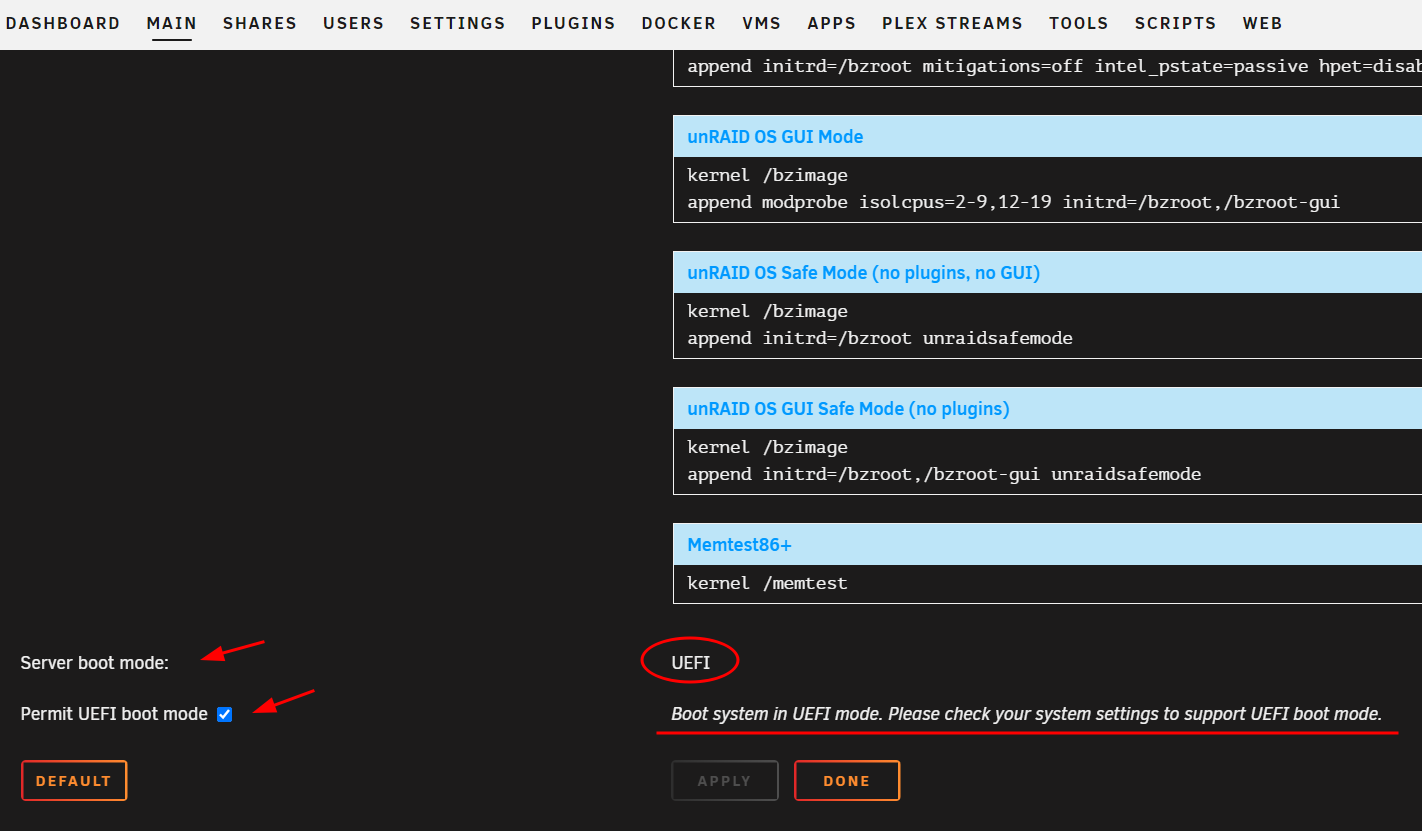

3. ansonsten, wie bootest du unraid ? legacy oder uefi, vice vers probieren, im BIOS above 4g decoding aktivert ?
16 hours ago, mgutt said:
Hardware?
Hier hat geholfen das BIOS des MB zu aktualisieren oder das BIOS der GPU auszulesen und zu ändern:
https://forums.unraid.net/topic/87271-solved-gpu-passthrough-error-unknown-pci-header-type-127/
Genau so gemacht, weiterhin schwarzes Bild
1. Erledigt keine Verbesserung
2. Noch offen
3. beides probiert, in UEFI kein Boot
und unraid auch auf uefi gesetzt ?
Ok, habe ich erledigt, trotzdem kein Bild :( Also ich glaube langsam die Karte hat einen Fehler.
