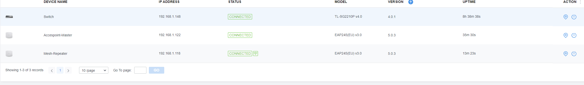

den switch und die 2 accesspoints hingegeben - top, das managementportal usw - schick , capative portal als hotspot, mit vlan 10 auf die firewall gebracht - alles geklappt :D

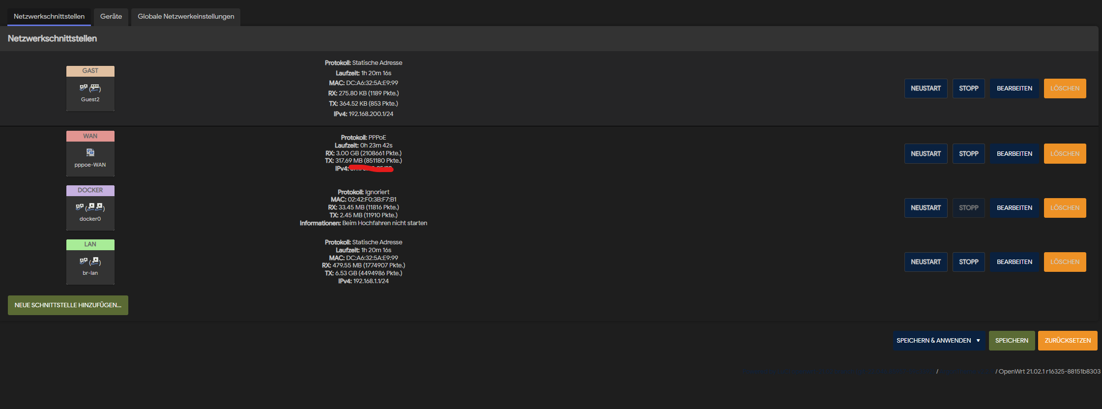

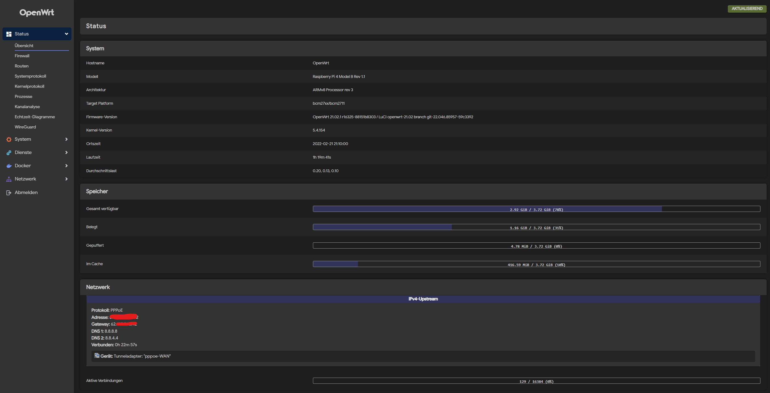

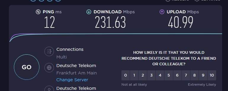

habe den pi jetzt ans laufen gebracht , komme im netzwerk selbst auf 948Mbit/s als transfer und ins WAN komme ich mit 244 von 250 Mbit/s -- cpu vom PI 4 ist dabei laut Htop bei 2 kernen ~ 20% je core
habe zudem noch auf dem pi docker installiert, worauf der omada controller drauf läuft + adguard , somit konnte ich die sachen vom unraid nehmen (somit bleibt der DNS auch, sollte ich unraid mal neustarten^^)
wireguard läuft ebenso :D

jetzt muss ich noch gucken wo ich den EAC245 hinhänge, ohne das er mir den kopf vollstrahlt :D
 tolle teile, wo ich vorher mit dem 1750€ noch ca 120Mbit von den 250 hatte, "liegt" an genau der selben stelle der eap 245 und habe ca 220-230Mbit  i love it :D

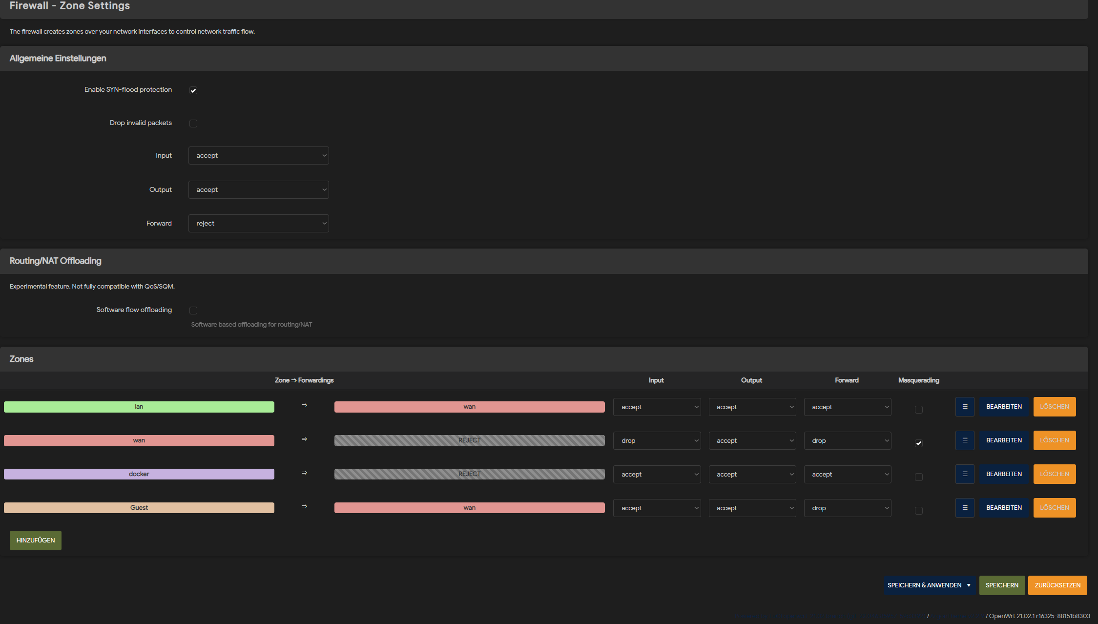

ich steh einzig und allein vor einem problem, glaube rebind schutz oder sonst was...
Ich habe im LAN ja mein unraid stehen, der hat zwei drei container die ich public habe, im openwrt ist auch eine portweiterleitung drinnen aufs (port 80/443) --- auf den nginx container.
das ganze hat mit der fritzbox wunderbar geklappt und ich konnte dann den dienst hinter dem proxy via dienst.meinedomain.tld aufrufen oder kriegte sogar direkt wenn ich meine öffentliche ip aufrief die nginx startseite vom proxymanager.
(myfritz wurde nicht genutzt, hab nen script am laufen der meine IP via eine DNS API aktuallisiert.
auf openwrt kann ich aus dem LTE netz (via smartphone zb) auf alles zugreifen
AAAAAAABER im lan gehts nicht...
das kotzt mich einzig und allein noch an^^
hab rebind protection ausgeschaltet, brachte aber kein erfolg.. stoße an meine grenzen
aus dem WAN heraus (zb LTE) klappts
aber LAN->Wan    PUBLIC DNS  -> WAN (portweiterschaltung) -> unraid  klappt nicht..
bin da langsam überfragt haha

glaube ist eher nen hairpinning problem...
Edited by Encore
...ich weiss nicht, ob er mit openwrt besser oder gleich performant ist, wie der rPi.
Wenn openwrt die HW-Beschleunigung im Switch chip nicht aktiviert, dann eher nicht.
Der Hex schafft an WAN mit NAT 459-500Mbps. Routing etwas unter full speed , aber auf allen ports gleichzeitig, mit RouterOS. Das ist auch ein Linux und v7 ist Kernel 5.xx
Wenn Du Dich traust es zu probieren wäre es ein Experiment.
Ja, Hairpin NAT.
