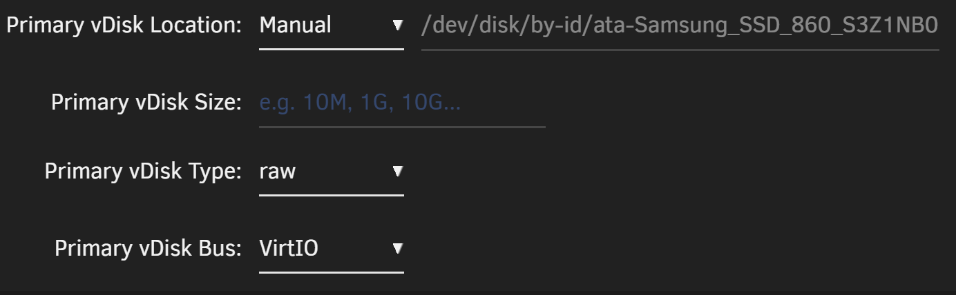

Die Alternative zum PCIe passthrough wäre die Karten nicht an VFIO zu binden und die angeschlossenen Datenträger per virtio und ihrer ID durchzuschleifen:
image.png.ef7a161b57a2d1ed1f9450dc13383701.thumb.png.07e84939f34200896878228532f98d31.png
Ja gut das ginge dann wohl immer hätte aber den Nachteil das es qmu drives währen und ich die Smart Werte nicht durchreichen könnte. Performance technisch wäre es wohl auch etwas schlechter.
