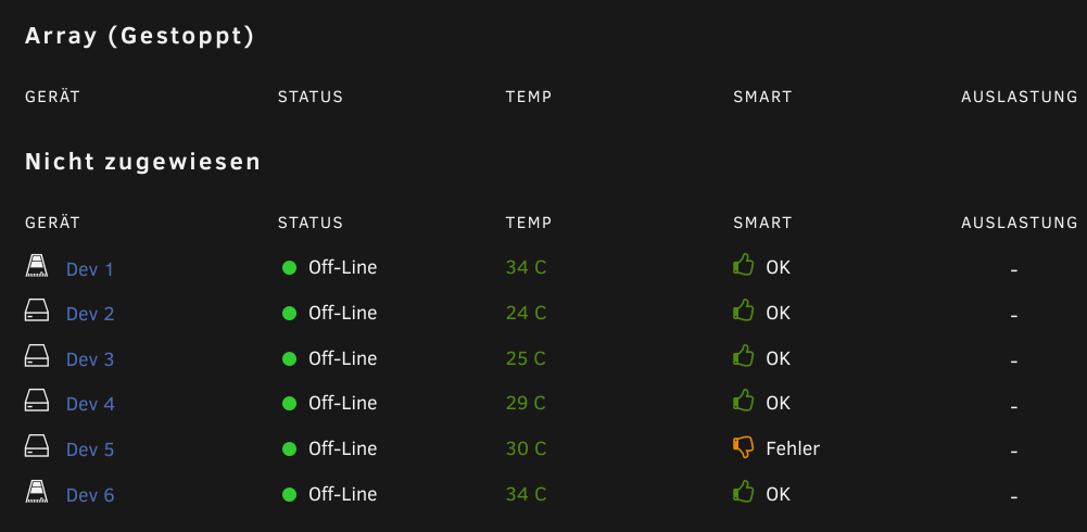

Kann ich den irgendwie die Warnung ausblenden?
Also das statt Warnung, OK, steht und erst beim nächsten Fehler dieses wieder auf Warnung springt?
Oder ist das ne Optische Einstellung im Dashboard von Unraid?Screenshot_20220302-135307_Firefox.thumb.png.f84233af688c5f46f11cf981672371e8.png
Edited by Revan335
Man kann SMART Kennziffern ausblenden. Klick Mal auf die betreffende Disk auf der Hauptseite. Dort dann unter SMART Settings.

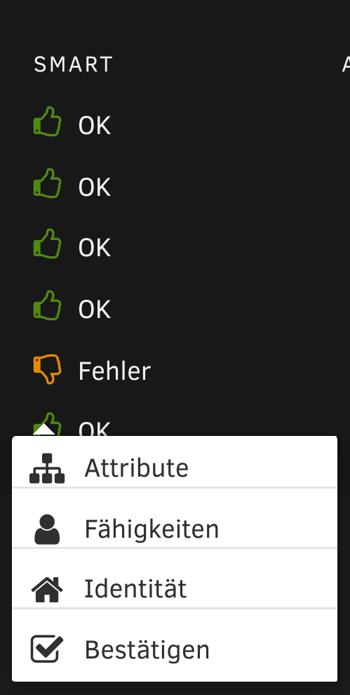

Wenn ich auf den Daumen klicke, wird mir Bestätigen und ein Sprung Funktionen .... der Platte angeboten.
Ist das sowas wie gedacht?Screenshot_20220302-152715_Firefox.thumb.png.9b8634f83e8ef32f6cca263c73eb1b79.png
Edited by Revan335
Nicht auf den Daumen, sondern wenn Du in Main (im Array) links auf Disk1 (für die erste Disk) oder Disk 2 oder so klickst.
Dort siehst Du dann die individuellen Einstellungen für die jeweilige Disk.
Dann kannst Du etwas runter scrollen und einstellen, dass beispielsweise das Attribut 199 für diese Disk nicht mehr ausgewertet wird.
Gefunden!
Wenn man bestätigen wählt, dann ist der SMART wieder OK. In den Details ist weiterhin der Error zu sehen, sofern man diesen nicht aus der Auswertung raus nimmt.
