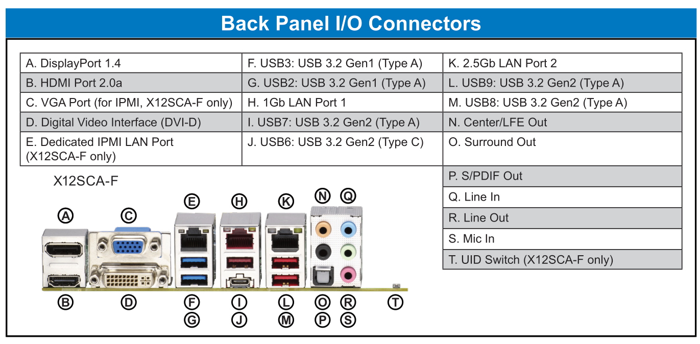

An meinem o.g. Motherboard gibt es drei LAN Ports. Von links (siehe Grafik unten): IPMI, 1 GB, 2,5 GB
Ursprünglich hatte ich an allen drei Ports LAN Kabel angeschlossen. Jetzt stehen mir nur noch zwei Kabel zur Verfügung. Also habe ich testweise von links nach rechts mal ein Kabel gezogen und geguckt was passiert:

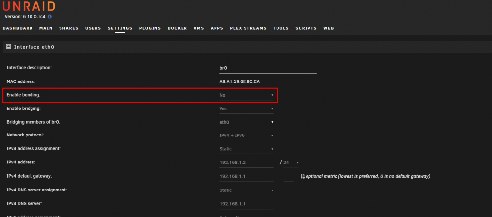

dann array stop, Netzwerk Konfiguration ... bonding anschauen usw ... das müsste aktuell bei Dir aktiv sein, daher auch die Meldung ...
bonding deaktivieren, br0 dem passenden port zuweisen (weiter unten wenn array aus ist), array starten, fertig ... mehr sollte es nicht sein.

1. Frage: Wo finde ich denn "br0 dem passenden port zuweisen (weiter unten wenn array aus ist)"?

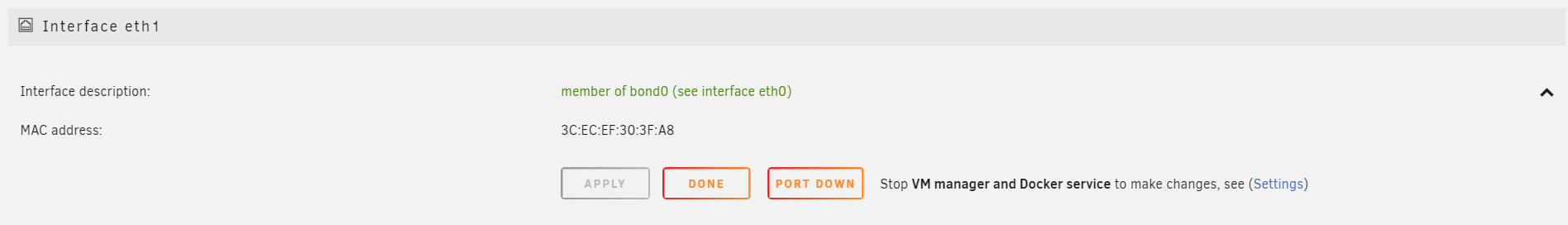

2. Frage: Was macht denn der Button "Port down" (6.10-RC4) beim zweiten Member des bond0?

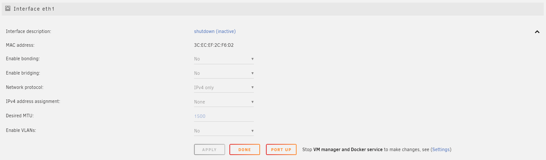

Die Lösung von @alturismo hat geholfen und auch einen Reboot meines dicken Servers überstanden. Zusätzlich zum Deaktivieren vom Bond, habe ich noch den Button "Port down" für den nun nicht mehr benötigten eth1 gedrückt.
Mit dem Drücken des "Port down" Buttons fiel dann gleichzeitig eine meiner beiden M.2 NVMe auf dem Motherboard aus. Ob da ein Zusammenhang existiert vermag ich nicht zu sagen, ich glaube es aber eigentlich nicht. Der Riegel ist jetzt jedenfalls tot und kam auch nach dem Reboot nicht mehr ins Spiel. Das M.2 NVMe Ding kläre ich dann an einem anderen Tag. Immer eins nach dem anderen ...
Durch das Drücken des "Port down" wurde das Interface korrekt deaktiviert und sieht nun in den Netzwerk Einstellungen wie folgt aus. Bitte beachtet den nun zur Verfügung stehenden neuen Button "Port up":
Edited by hawihoney
so soll es sein, der Port ist jetzt einfach nicht mehr verfügbar um bonding oder andere Netzwerke zu aktivieren, passt.
