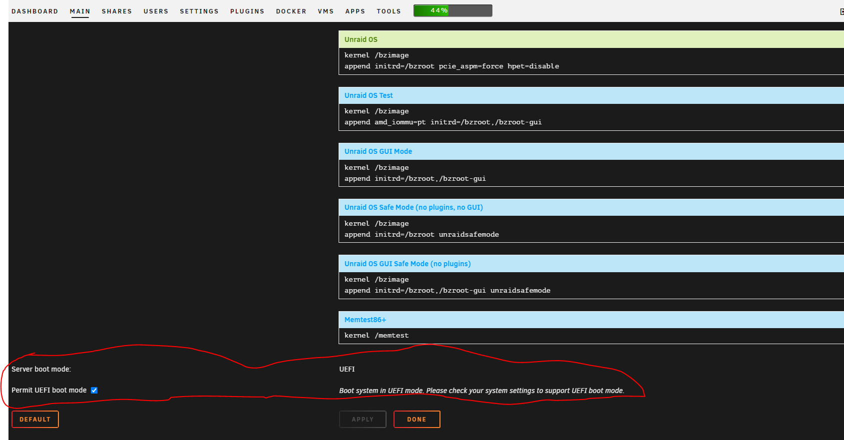

Hallo,
mit den bisherigen 6.10 rc-Releases läuft das System immer in den UEFI-Modus hinein - egal ob man beim USB Unraid Stick nicht erlaubt hat.
Das hat bei meinen 2 Unraid-Rechnern den schönen Effekt, das die SeaBios basierenden VM's die Grafik nicht mehr durchreichen. Und eine installation einer neuen OVMF-Maschine mit Passthrought geht auch nicht.
Weiß jemand ob das einen tieferen Sinn hat oder ist das einfach Unfähigkeit das zu berücksichtigen?

Unter Main->Flash:
Und ich finde es durchaus sinnvoll, dass man um diese Einstellung zu ändern nicht jedesmal den Unraid-Stick neu erstellen muss.

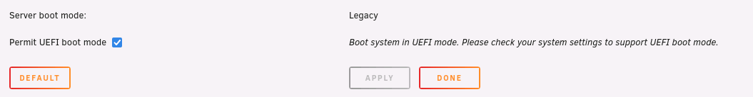

Hab es jetzt mal auf meinem 6.10.0-rc4 Server probiert:
Vorher:

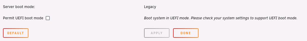

Nachher:

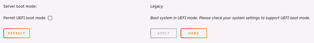

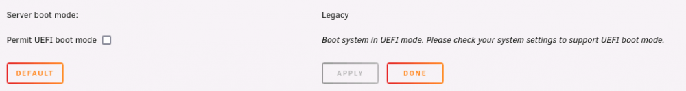

Wieder im Ursprungszustand:
Bei meinem Test hab folgendes gemacht auf Flash geklickt -> den Haken gesetzt -> dann auf Apply geklickt -> zurück zu Main -> Flash geklickt -> Haken raus genommen Apply geklickt -> zurück zu Main -> Flash geklickt -> siehe letzter Screenshot.
