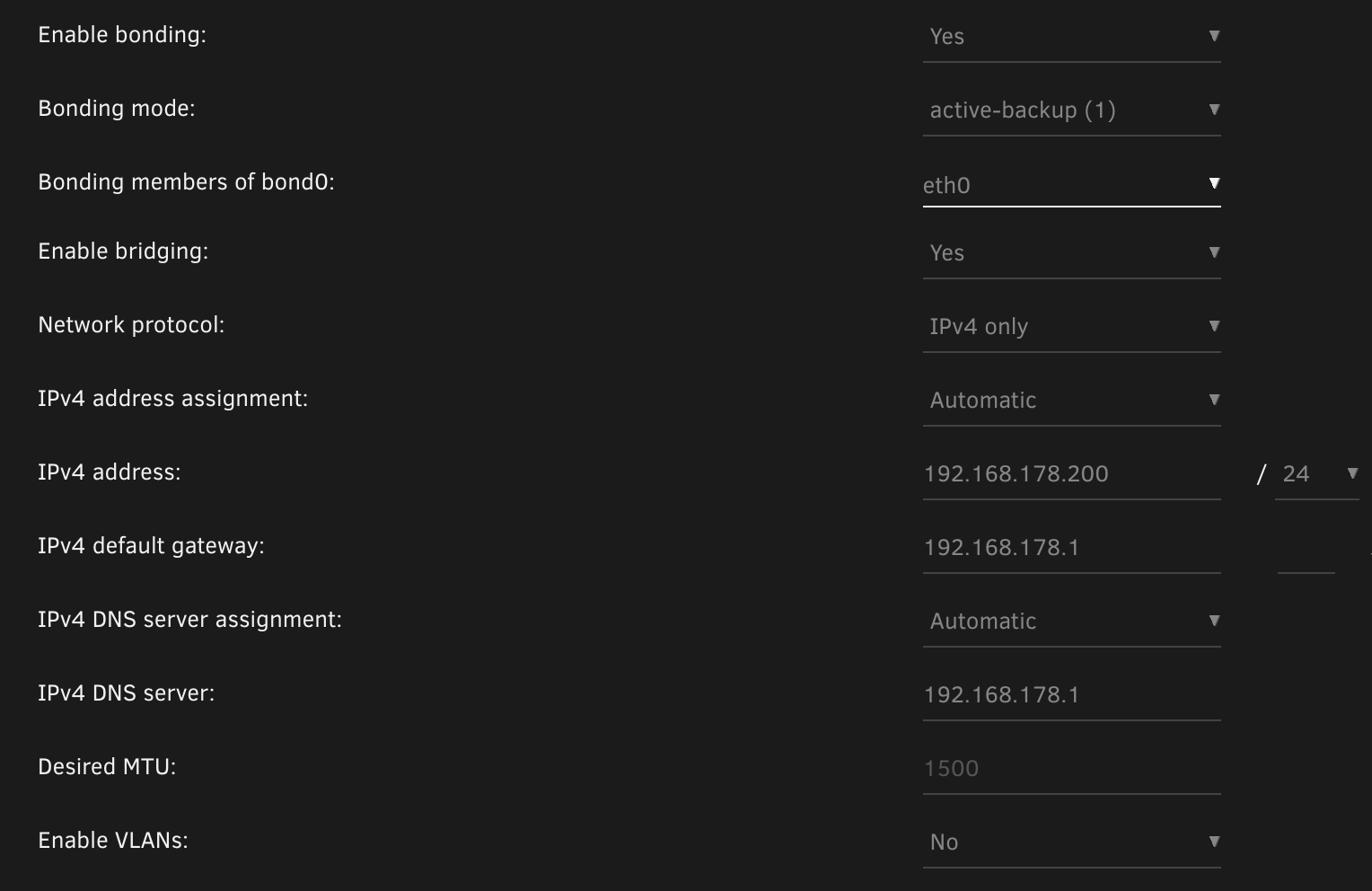

...wie genau hast Du Deine Netzwerk-Konfig eingestellt?
Siehe Screenshot im Anhang.

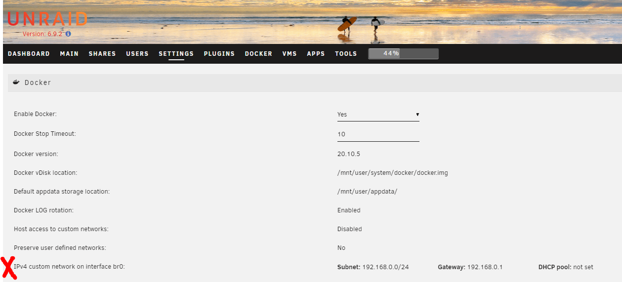

...wenn Du in den Netzwerkeinstellungen eine Bridge anlegst, sollte das da sein oder Du kannst Du in den Docker-Settings das custom-network dafür aktivieren:
Bei mir sieht es so aus:
...ist bei mir schon ewig her, evtl. also erstmal Docker-Daemon oben auf AUS um die EInstellungen machen zu können.

Mega!
Vielen lieben Dank. Das ich dort gar nichts anlegen brauche wusste ich nicht. Hatte das mal in einem Youtube Video gesehen. Deswegen hatte ich alles mögliche mit docker network probiert.
Angelegtes Network entfernt und unter den Docker settings das custom network aktiviert. Passt.
