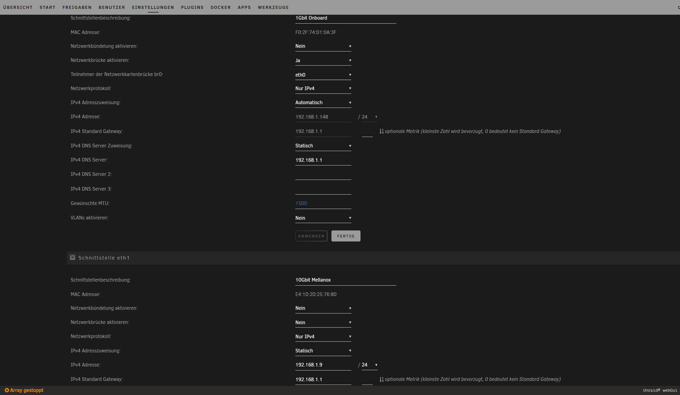

Hab ich gerade versucht, ich sehe aber trotzdem keine Interface rules.
network2.thumb.png.a72a7cf2b14fd24a138d488a94ea2def.pngnetwork1.thumb.png.32ad8a26c16f9a7e7d846237c8db2abd.png

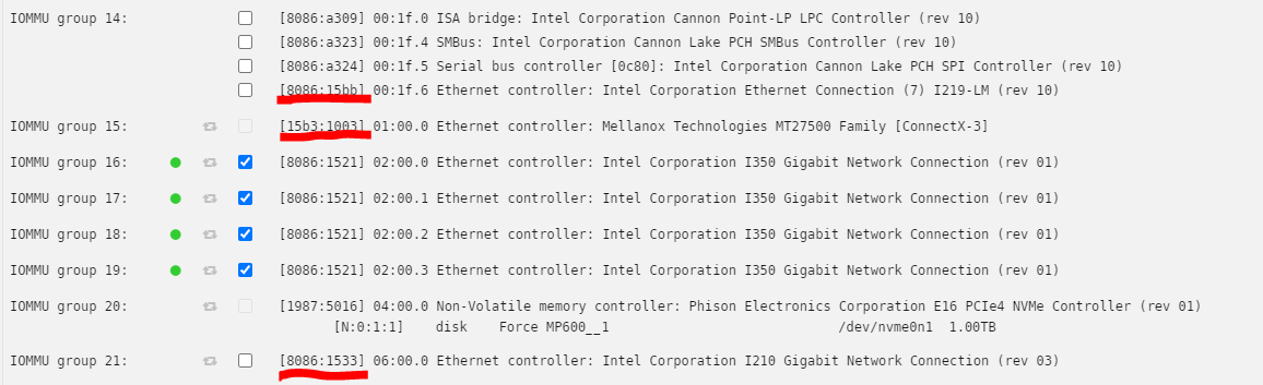

Hier (m)ein Beispiel für eine Mellanox und 2xOnboard-NIC (root@unraid:~# cat /boot/config/network-rules.cfg):
# PCI device 0x15b3:0x1003 (mlx4_core)
SUBSYSTEM=="net", ACTION=="add", DRIVERS=="?*", ATTR{address}=="f4:52:XX:XX:XX:XX", ATTR{dev_id}=="0x0", ATTR{type}=="1", KERNEL=="eth*", NAME="eth0"
# PCI device 0x8086:0x1533 (igb)
SUBSYSTEM=="net", ACTION=="add", DRIVERS=="?*", ATTR{address}=="18:c0:XX:XX:XX:XX", ATTR{dev_id}=="0x0", ATTR{type}=="1", KERNEL=="eth*", NAME="eth1"
# PCI device 0x8086:0x15bb (e1000e)
SUBSYSTEM=="net", ACTION=="add", DRIVERS=="?*", ATTR{address}=="18:c0:XX:XX:XX:XX", ATTR{dev_id}=="0x0", ATTR{type}=="1", KERNEL=="eth*", NAME="eth2"
DIe MAC Adressen musst Du latürnich anpassen und die PCI / IOMMU Zuordnung (im WebUI unter Tools/System-Devices anklicken) von Dir übernehmen, siehe:
...denke die Info in Klammern in der jeweiligen PCI-Device Zeile ist der Treiber, der geladen wird.
Zumindest für echte Ethernet Devices sollte es so zu bauen sein.

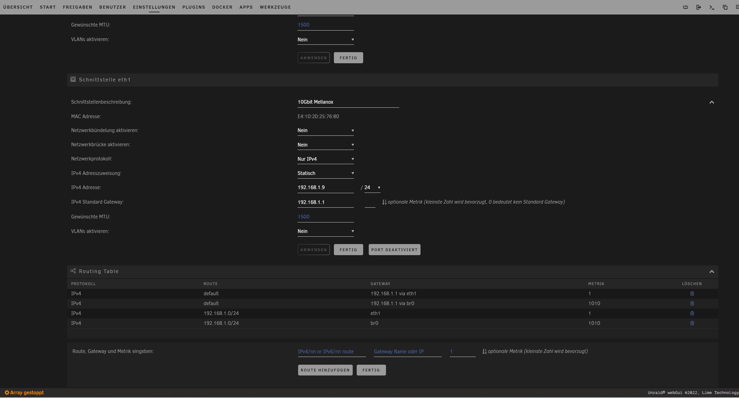

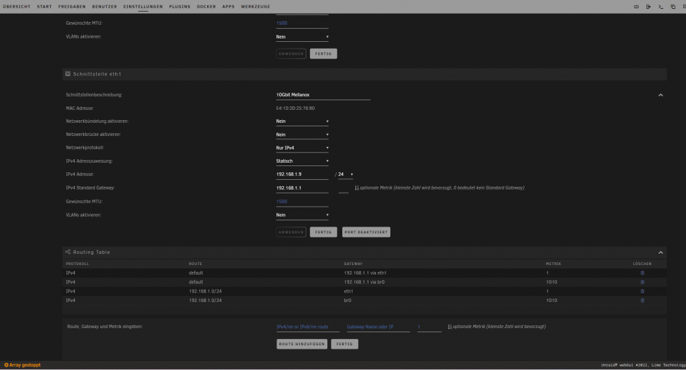

Also beide Dateien gelöscht und es wurden beide nicht wieder erstellt!
Der Abschnitt mit Interface Rules ist auch wieder weg.
