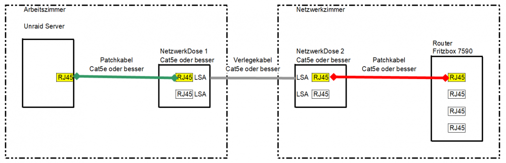

Ich bin mal so frei eine schnell hingeworfene Skizze als Referenz anzuhängen.
Ist es also das Patchkabel welches die Dose zum Router verbindet (rot)
oder die Kontakte in der Dose, die zum Patchkabel nicht sauber kontaktieren (Netzwerkdose 2/Patchfeld gelb)
oder das Verlegekabel durch die/an der Wand, welches zur Netzwerkdose führt? (grau)

Also der normale Aufbau (siehe Skizze), den man bei Raumuebergreifendem Aufbau meist macht.
12 hours ago, rl2664 said:
Ich tausche jetzt noch das letzte Kabel zum Router und wenn das nix hilft ist es der Weg vom Patchfeld ins Büro.
Das interpretiere ich mal als das von mir im Beispiel in grau dargestellte Verlegekabel.

Perfekte und korrekte Skizze. Wobei "Netzwerkdose 2" das Patchfeld ist auf dem die Fritzbox steht. Die Verbindung ist ist nur ein kurzes Kabel.
Nach etlichem hin und her tauschen hat sich herausgestellt das es "Netzwerkdose 1" sein muss. Am Patchfald habe ich bereits die Verlegeleitung (CAT 7 duplex) neu aufgelegt, ohne Verbesserung. Ich werde morgen mal die Dose aus der Wand schrauben und schauen ob da noch genug Leitung ist zum neu auflegen bez. ob man offensichtliche Fehler erkennen kann.
Der Weg über den zweiten Port im Büro ist, wie gesagt, deutlich länger und mit zwei Switchen (beide unmanaged) komplexer, aber fehlerfrei. Dort habe ich 1G und keine Drops oder Errors mehr. Daher hoffe ich auf einen Fehler in Dose 1, wäre blöd grade in dem Raum eine Leitung zu verlieren.
