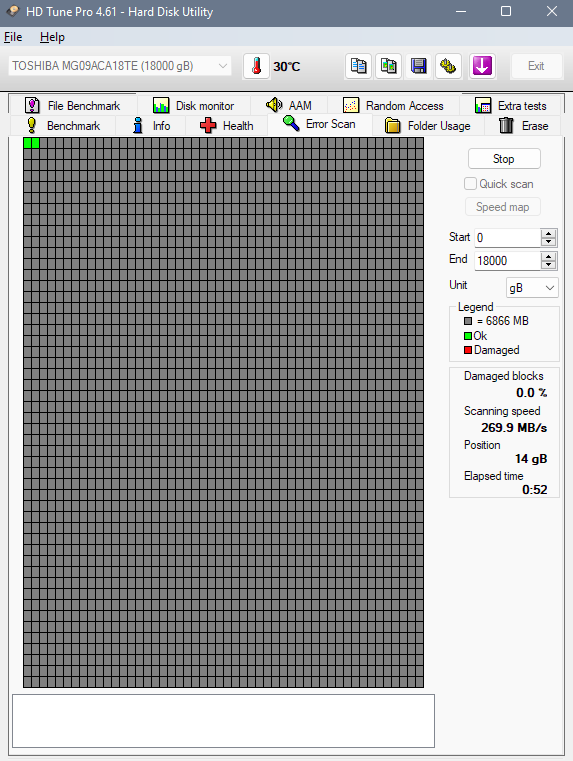

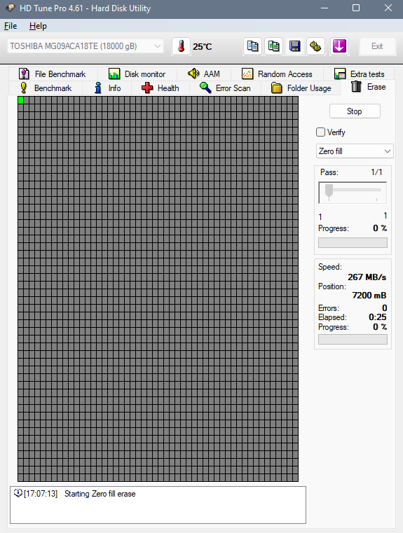

23 minutes ago, mgutt said:
Achso, bei einem nicht praktischen Benchmark.
Ich weis snicht, wie die die Werte mit HDTune hinbekommen haben, aber da komem ich nicht hin.
Hier Werte sequentielles Schreiben und danach Lesen (Verify/ErrorScan) einer Toshiba MG09ACA18TE in einem I5 Skylake OnBoard SATA vom DIenstag/Mittwoch die gerade vergangene Woche (fabrikneue Festplatte initial getestet) (im Spitzenwert/Anfang noch einiges von 300 MByte/s entfernt).
(Und auch in unraid an meinem W480 zeigen die Festplatten nicht wirklich (fast) 300MByte/s):
