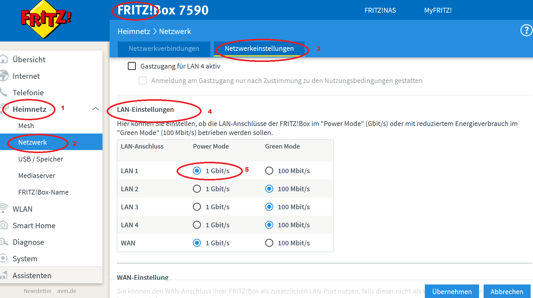

Stelle die benutzten Ports im Router mal auf 1GBit/s um. Die Fritzbox kann das zum Stromsparen auf Fastnet (100MBit/s) begrenzen.
Hab egerade geschaut und da ist alles schon auf Power Mode eingestellt, nachdem ich einfach mal vom Switch den Port gewechselt habe gehts.
