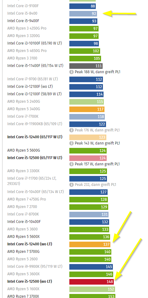

Und jetzt schau dir mal ein paar Tests zum Stromverbrauch der 12ten Generation an:
https://www.computerbase.de/2022-02/intel-core-i5-12400-12500-test/3/
Ich sehe da keinen nennenswerten Fortschritt. Die CPUs verbraten einfach mehr Strom und sind deutlich heißer als die Vorgänger. Ich habe bisher auch noch kein 12th Gen Setup gesehen, das ich als stromsparend bezeichnen würde.

Aber schlussendlich bleibt meine Empfehlung. Lieber alt als neu kaufen und vielleicht noch ein paar Euro bei gebrauchten Komponenten sparen.
Wenn man die 8/9/10te Generation zu einem Preisnachlass bekame, kann ich damit leben. Aber die alten Kartoffeln sind oft teurer als die neue Ernte...
Ich habe die Liste bei Computerbase auch mal kurz studiert - es stimmt, dass absolut gesehen, die Leistungsaufnahme bei der neuen Serie hoch ist. Haben due auch bedacht, dass die neuen CPUs eben auch viel mehr Performance haben (also kurzere Rechenzeiten)
Der Energiebedarf ist vielleicht sogar kleiner ??
Man musste mal immer den selben Prozess 1000x ausfuhren mit verschiedenen cpus und danach den Energieverbrauch und die Zeitdauer fuer diese 1000x notieren....
Aber ich will nochmal ganz genau nachlesen, wie die gemessen haben. Eigentlich interessiert die Leistungsaufnahme ja gar nicht, sondern der Energieverbrauch und die Zeitdauer (weil ich nicht stundenlang warten will  -  bei meiner alten Liste keine Seltenheit...🙄)
