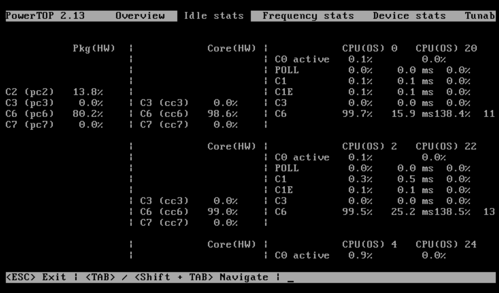

Die Unterschiede liegen im Bereich der Messungenauigkeit. Habe selbst zwei Dell Micro hier in dem nen 8500T bzw. 9500T stecken. Nichts was irgendwie relevant wäre.
Strom sparen mit powertop / Stromverbrauch von UnRaid verbessern
Teste mal bitte mit Powertop 2.8.
Bei mir hat es teilweise noch etwas gebracht, vorher einmal "powertop --calibrate auszuführen. Zudem kann es nicht schaden Mal die 2.8er Version auszuprobieren wenn die Kiste nicht korrekt in alle c-states geht. Habe ich unter anderem bei verschiedenen Dell-Kisten erlebt... Die CPUs waren alle aus der Generation 6, 7 und sogar 8! Die 2.14 und auch 2.15 hatten alle ihre Probleme bei den Package-States.

Teste mal bitte das hier... Powertop aus dem Nerdpack vorher deinstallieren! Ist die einzige Version, die vernünftig mit meinem i5-8500T arbeitet... WARUM auch immer... Nach der Installation mal ein "powertop --calibrate" und anschließens ein "powertop --auto-tune" ausführen.

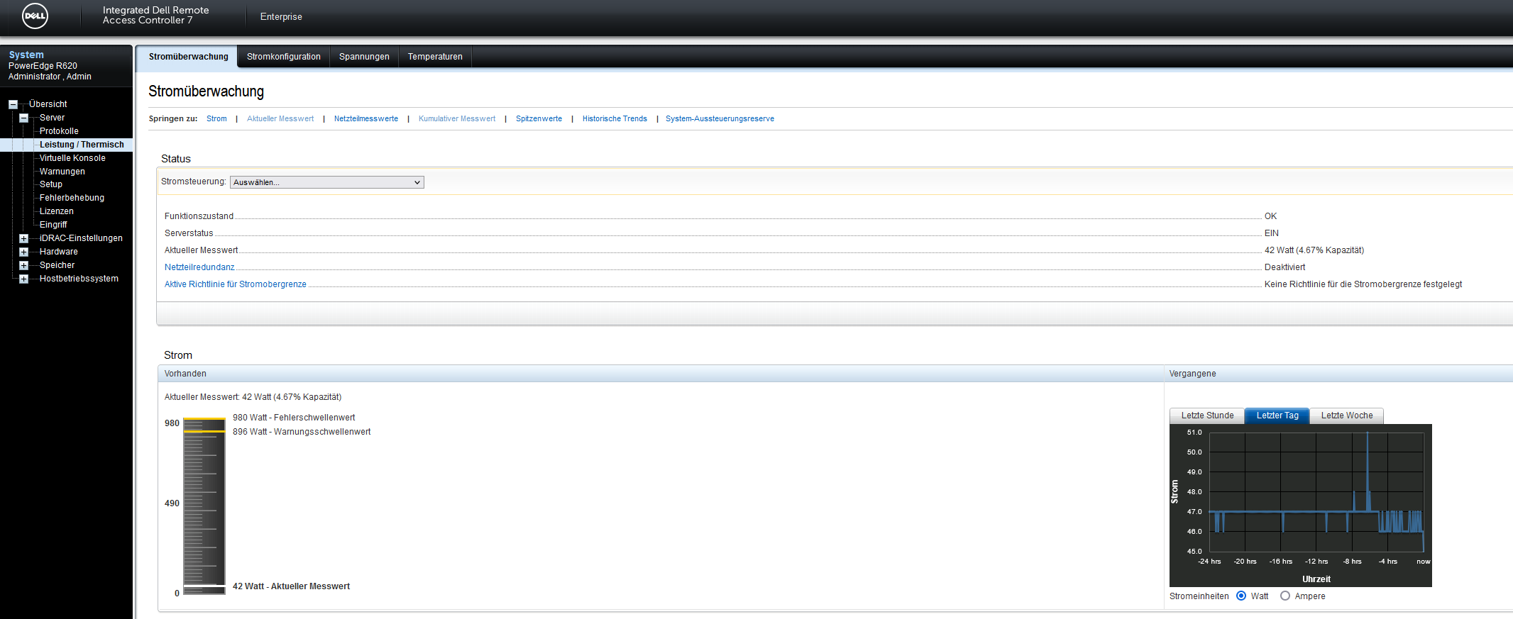

Dell Poweredge R620 mit 128GB RAM, 4 SSDs über den Onboard-Controller angeschlossen (der Perc genehmigt sich ~10W), zwei Xeon E5-2650L V2 habe ich mit einigem herumprobieren im BIOS auf ~50W im Idle mit aktivierter iDRAC bekommen (ipmi). Die iDRAC selbst zieht ~10W... Auch wenn die Kiste komplett heruntergefahren wurde.

Danke @mgutt Ich bekomme meinen i5-8500T im Dell 3060 Micro bzw. nen i5-6500T in nem Dell 3050 Micro mit dem neuesten Powertop aus dem Nerdpack auch nur max. in den C3 State... Auf nem Lenovo M700 Tiny mit nem i5-6500T hingegen läuft es einwandfrei. Die Dells bekomme ich mit der "powertop-2.8-x86_64-1.txz" Version überredet dann auch noch die anderen C-States zu nutzen. Scheint irgend ne Dell-Spezifische Sache zu sein (BIOS ?!). Mal schauen ob deine Version läuft 🙂 DANKE!

Lenovo ThinkCentre M700 with a i5-6500T CPU, 16 GB of DDR4 Ram and one 1TB WD Blue SATA-SSD. Unraid 6.10 RC2 with 3 active Docker Containers (PiHole, Guacamole and NGINX Reverse Proxy) between 4,5 and 6 Watts ideling. On a Dell OptiPlex 3050 Micro, Same CPU/RAM/SSD and Unraid Version ~9W. The Dell had problems with the PKG C-States. On the Dell, the Package only goes into the PKG C3 State. On the Lenovo C7!

Ich bin mit meinem Poweredge R620 nun auch unter 50W gekommen. drei 2,5" platten im idle + eine ältere Crucial M4 SSD als Cache. Das ganze bewegt sich momentan, ohne irgend ne VM oder nem Docker-Container ~45W. Bin mal gespannt was dann mit ein paar Maschinen dabei herauskommt. Bn bloß zu fauel gerade meine Maschinen vom ESXer umzuziehen 🤪 Bei mir war es wichtig Powertop einmal vorab mit dem -calibrate Befehl durchlaufen zu lassen. Erst danach --auto-tune. Mit ner 2. CPU schluckt die Kiste im idle ~10W mehr.

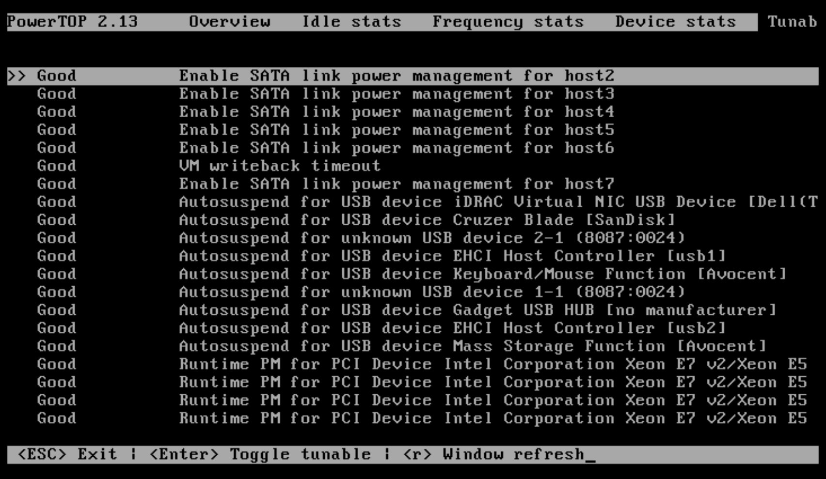

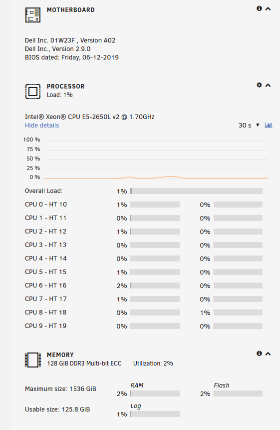

Gibt es irgendwelche messbaren unterschiede zwischen "intel-cpufreq" und "intel_pstate". ? Habe hier nen frisch aufgesetzten Dell Poweredge R620 mit 64GB ECC Ram und zwei Xeon E5-2650L v2 mit je 10 Kernen. Momentan ist nur eine SATA SSD verbaut auf der noch nichts ist. Das System ist also Nackt. Habe im Idle ~51W wobei die verbaute iDRAC (Remotesteuerung) alleine schon ~10W ausmacht. Auf "performance" gestellt sieht das ganze so aus... Gibts da noch Raum für Verbesserungen oder ist es der Hardware ansich geschuldet? Mir ist beim starten von Powertop dann noch folgende Meldung ins Auge gesprungen: Normal? Ich konnte übrigens noch 1-2W durch ein einmaliges ausführen von powertop --calibrate herausholen wobei mir da auch ne meldung ins auge springt... Hatte bisher nur einmal kurz Unraid auf nem anderen System im Einsatz, das ganze ist schon gut 1,5 Jahre her und komme eher aus der ESXI Welt.
