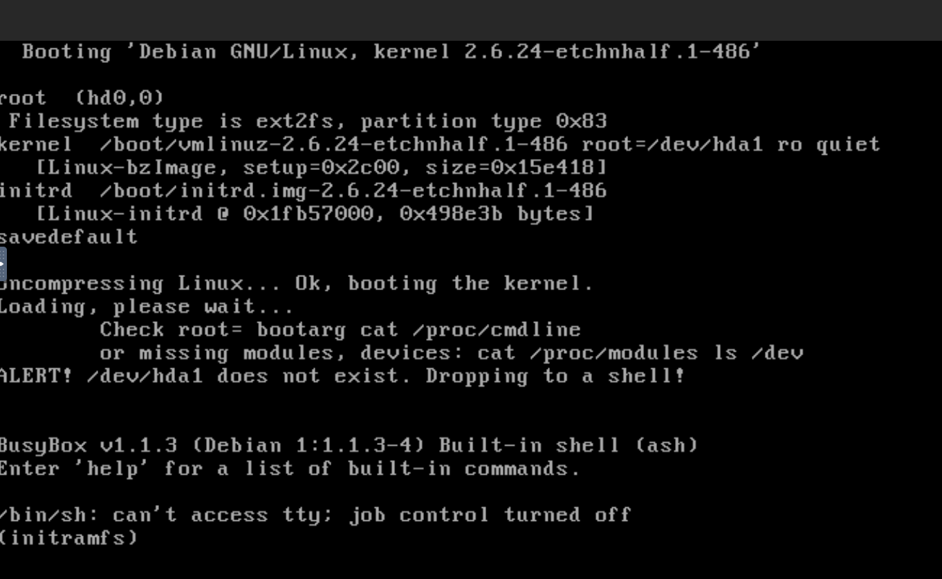

ich habe nach dieser Anleitung versucht eine VM auf Unraid zu übertragen.
Dann kommt aber folgende Fehlermeldung. Kann mir hier jemand helfen?

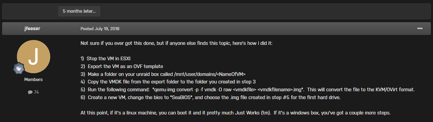

Hast du die vm mal komplett neu erstellt? Ich hab’s damals wie hier beschrieben gemacht:
create a new VM and select the Centos option
make sure that the Advanced view is selected (at top right) set the BIOS to use SeaBios
Set the primary vdisk to use SATA, Manual mode and then
set the path to point to the .vmdk file
set the network to a bridged connection (br0 in my case)
create the VM

Hab ich gemacht. Da bekomme ich den selben Fehler.
Wählst du den Pfad über die GUI aus oder hast du ihn, wie in dem verlinkten Beitrag manuell eingegeben?
You can normally avoid converting the .vmdk file and use it directly as long as you enter the full path to it manually and not via selecting it from the GUI.

Dann habe ich ein Backup aus Proxmox in Unraid versucht. Dazu gibt es eine Anleitung im Forum. Auch hier die Fehlermeldung wie in meinem ersten Post.
Hilft das?

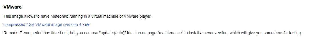

Es geht um dieses Programm. In Vmware Workstation läuft es sofort.  In Proxmox läuft es auch ohne Probleme.
In Unraid geht es weder als vmdk noch als img Datei. Habe es nach diversen Anleitungen hier i Forum versucht.
https://wiki.meteohub.de/wiki/index.php/Images
Danke für den Tip. Gefragt habe ich dort noch nicht. Da das Image unter Vmware läuft vermute ich das Problem doch eher bei Unraid.

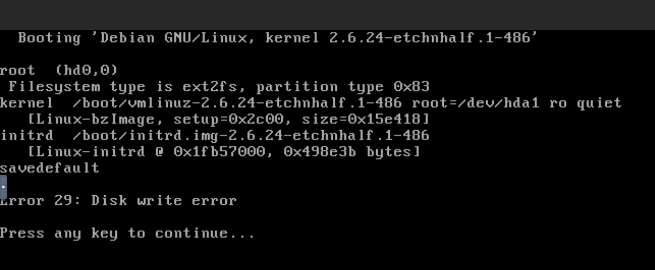

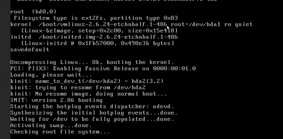

Unter Proxmox sieht es nach dem Start so aus:
Unter Unraid so:

Kein Linux Spezialist hier der eine Idee hat?
Du hast ja das .vmdk zu .img konvertiert, richtig?
Probiere mal, es zu .qcow oder .qcow2 zu konvertieren:
Hab ich versucht. Da kommt der gleiche Fehler.
