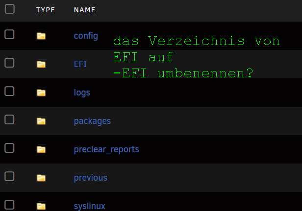

Wie hast Du das versucht?
Hast Du mal versucht einfach einen Bindestrich vor dem EFi verzeichnis des USB Sticks einzutragen?
Siehe Bild unten. Das kannst Du auch an einem Windows oder anderen PC oder so machen.

In aller Regel ja. Der Bindestrich entscheidet in der Regel (wenn keien Hardwarebesonderheiten voreingestellt sind) ob UEFI oder Legacy erzwungen wird.

Dann ist das nicht dein Problem. Der Bindestrich beim EFI Ordner deaktiviert UEFI. So simpel das klingt, so simpel ist das auch.
