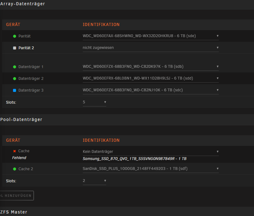

  6. Ich hatte 2 Cache SSDs. Davon ist nun eine defekt und eine neue unterwegs. Dass eine Chache SSD ausfällt hatte ich auf einem anderen Unraid Server schonmal. Das hat dort gar kein Problem dargestellt. Hatte ich dort auch auf fehlend bis die neue SSD da war. Die Datenplatte wurde irgendwie als neu erkannt. Das sollte ja, bis der Rebuild beendet ist, auch nicht wirklich ein Problem sein. Nur geht da nichts weiter es hängt halt bei "Datenträger werden eingehängt" Ich überlege ob ich einfach mal eine neue Konfiguration anlege bin mir aber nicht sicher was da genau passiert. Ich hab zwar ein Backup der Daten aber das Ganze ist ja schon mit einem ziemlichen Konfigurationsaufwand verbunden. Verstehe es aber auch so, dass dabei keine Daten verschwinden. Aber die ganzen Shares wären dann wahrscheinlich weg oder verstehe ich das falsch?
  7. Hallo zusammen, der Text hier wird etwas länger, nur mal zur Vorwarnung Ich habe seit ca 14 Tagen das Problem, dass mein Unraid Server ständig "einfriert". Er ist dann nicht mehr erreichbar (auch nicht pingbar). Ich schliesse dann einen Monitor an, sehe den Loginscreen aber das System ist eingefrohren und lässt sich nicht mehr bedienen. Ich muss dann den Server "Kalt" neustarten. Es ist dann meistens ein paar Stunden gelaufen und dann dasselbe wieder. In den Logs taucht folgende Fehlermeldung auf: Dec 29 17:46:11 Unraid kernel: CPU: 3 PID: 18085 Comm: sh Tainted: P O 6.1.64-Unraid #1. Ansonsten keine. Ich habe also Folgendes getan: 1. Memtest 24h - ohne Fehler 2. Prime95 24h - ohne Fehler, Überhitzung oder Ähnliches. Danach bin ich sämtlich Datenträger durchgegangen und habe sie alle überprüft Beim Überprüfen ist aufgefallen, dass der USB Stick, auf dem sich Unraid befindet, unregelmässig disconnected. Ich habe den Stick also ersetzt, Lizenz übertragen. Auch wird einer meiner Cache-Datenträger nicht immer erkannt. Den habe ich also ausgebaut (ist jetzt erstmal fehlend, hab neue SSD bestellt). Beim Wiedereinbau der Datenträger habe ich dann bei einem Datenträger vergessen den wieder ordentlich anzustecken. Hat Unraid natürlich bemängelt. Also nochmal alles aus und alles ordnungsmemäß angeschlossen Beim Start dann ins Webinterface und dort wurde mir mitgeteilt, dass ich das Array manuell starten muss. Das habe ich getan und jetzt steht hier seit ca 45 Minuten "Datenträger werden eingehängt". Klicke ich jetzt irgendwo anders im Webinterface ist es nicht mehr erreichbar der Server ist aber pingbar. Ich hab das jetzt mehrmals probiert aber es geht nicht weiter. Solange ich das Array nicht starte scheint das Webinterface bedienbar zu bleiben. Im Anhang noch ein Screenshot vom momentanen Zustand. Da ich mir unsicher bin und nicht unbedingt Daten verlieren will hier die Frage wie ich jetzt am besten vorgehen könnte um das Ganze zu lösen. Allen ein gesundes neues Jahr btw.

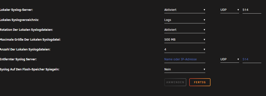

  15. Leider sind wieder Fehler aufgetreten. Jedoch ist kein Logfile in dem von mir festgelegten Ordner angekommen. Ich hab mal meine Syslog-Einstellungen angehängt müsste aber so richtig sein. Ich konnte jetzt doch ein BIOS Update durchführen. Ich hatte das Problem, dass das Board aus einem Hyrican-PC ist und das BIOS ein entsprechend angepasstes von Gigabyte ist (bzw. bis jetzt war). Ich musste mit einem Tool von AMI BIOS das Original Gigabyte BIOS neu schreiben und danach dann das BIOS updaten. Die Fehlermeldungen scheinen aber weiterhin aufzutreten. Ich meine mich auch zu erinnern hier im Forum öfter mal von Problemen in Verbindung mit Gigabyte Mainboards gelesen zu haben. Nochmal die Frage ob es Sinn machen würde die Paritätsplatte zu entfernen, zu "nullen" und dann wieder einzubinden und die Parität neu aufbauen zu lassen? Falls irgendwie Änderung stattgefunden haben, wo denen die Parität nichts weiss, sollte sich das dann doch damit erledigen, oder seh' ich das falsch? Wenn das Sinn macht würde ich das mal probieren bevor ich mir ein neues Mainboard zulege.
