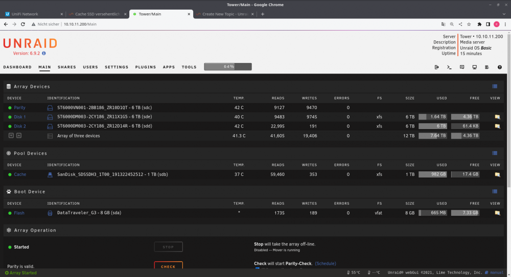

Meine Disk 2 wurde vollgeschrieben, die Disk 1 hat noch mehr als 4TB frei.

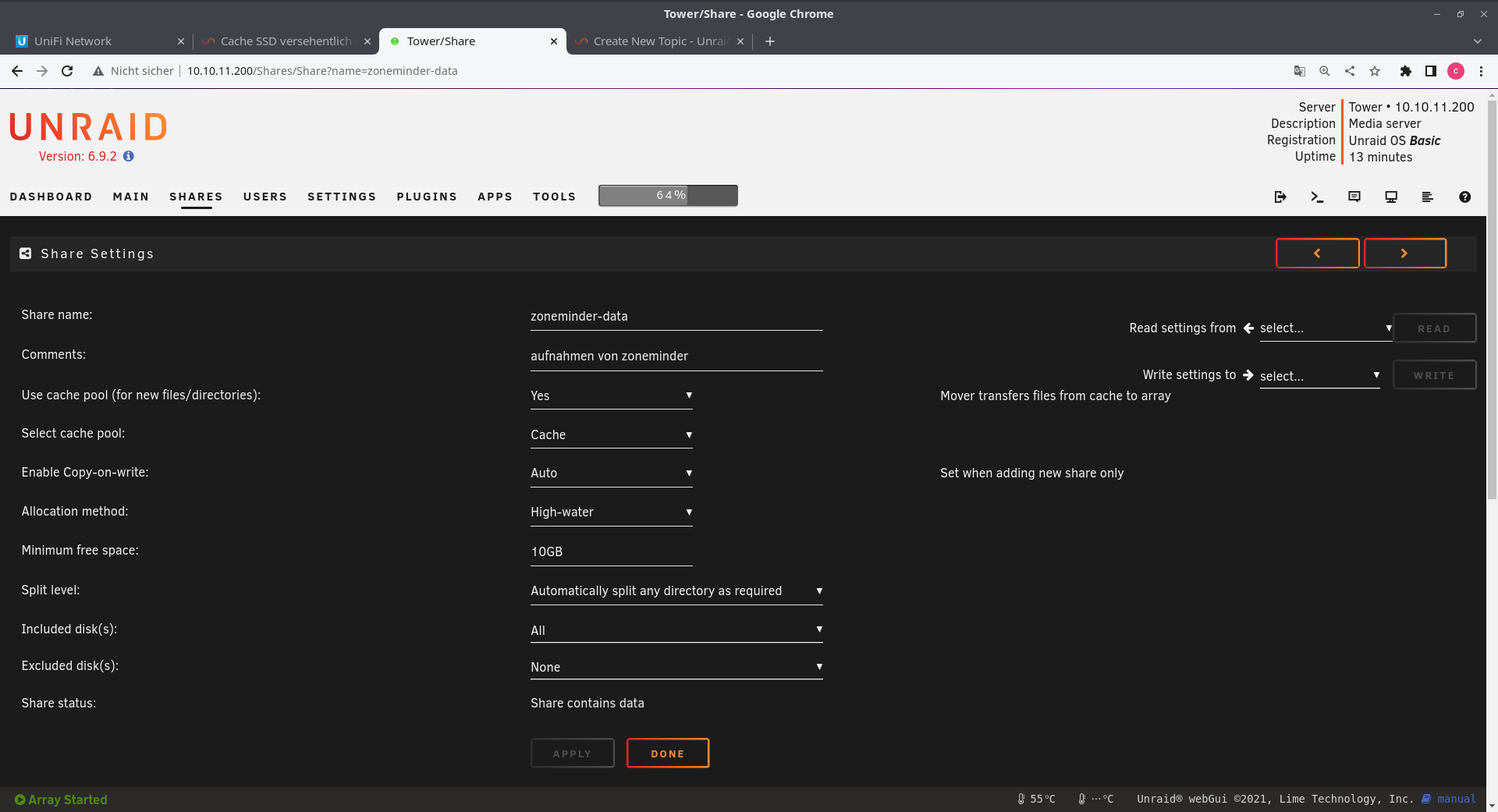

Ich verstehe nicht, warum der Mover es immer versucht die Daten in die Disk2 zu schreiben. Zumindest verstehe ich das Log so. Den Share habe ich so eingestellt, dass alle Festplatten benutzt werden sollen. (Screenshot anbei)
Irgendwas läuft hier schief, ich weiß nur nicht wo ich suchen soll....

1. Ich würde erst einmal das Problem lösen, daß Disk2 zu voll ist. Nimm krusader oder MC oder so und verschiebe ein paar der Datein von Disk2 auf Disk1, so daß Du auf beiden Disks wieder etwas freien Platz hast (sagen wir mal >100GB).
2. Ich würde danach ein paar der Dateien aus dem Cache (der zu voll ist) ebenfalls auf eine ZielDisk bewegen. Auch hier nutze ich wieder krusader oder MC oder so und verschiebe damit manuell ein paar der Dateien vom Cache auf Disk1, so daß dann auch auf dem Cache etwas mehr freier Platz ist (auch hier mal spasseshalber >100GB).
3. Dann würde ich in den Shares und der CacheSSD einstellen (das sind 2 getrennte Einstellungen!!), daß dort immer das doppelte der größten Datei an Platz frei gehalten wird.
Ich sehe in Deinem Zoneminder-Share sind 10GB eingestellt. Solltest Du dort viele große Video- oder Imagedateien haben, könnte das viel zu klein sein.
Wenn Du irgendwelche Dateien mit beispielsweise 25GB da drin haben würde ich die Grenze auf mindestens 50GB hoch stellen. Der Mover hat Probleme, wenn der Cache zu voll ist und wirft dann vergleichbare Fehlermeldungen aus.

Sieht für mich alles richtig eingestellt aus.
Ich vermute, dass es mit Minimum Free space und bereits auf Disk2 vorhandenen Dateien zu tun hat, die nach dem Verschieben größer geworden sind (zb eine Datenbank oder ähnliches).
Schau auch mal ob du manche Dateien doppelt auf Array und Mover liegen hast. Dazu auf Shares > rechts den Inhalt des Shares anzeigen lassen > was steht in jeder Zeile jedes Shares bei der Spalte LOCATION? Gibt es Dateien (nicht Ordner), die da DiskX und Cache stehen haben?
Mein Vorschlag wäre jedenfalls:
- mehr als 100GB von Hand von Disk2 nach Disk1 verschieben
- Free min space bei allen Shares auf 100GB anheben
- Server neu starten
- Mover starten

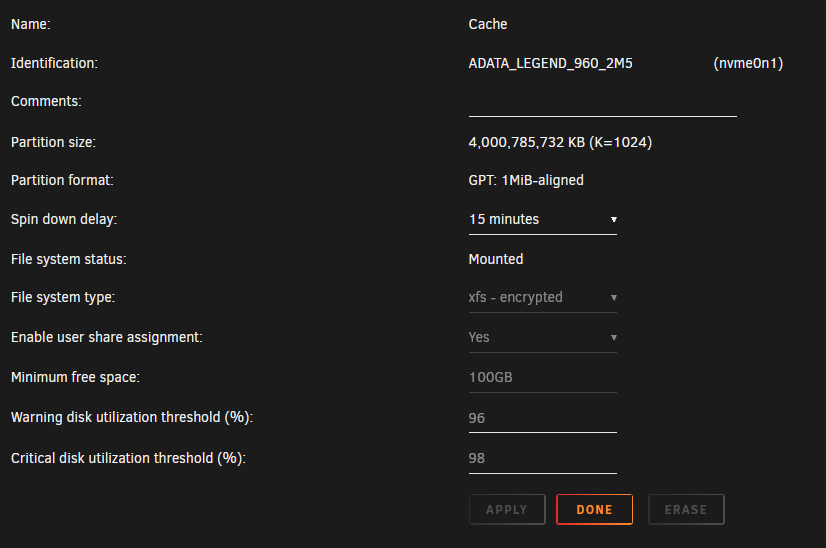

Und solte genau das helfen: In Zukunft bei dem Cache einen "Minimum free Space" einstellen.
(siehe Screenshot unten).

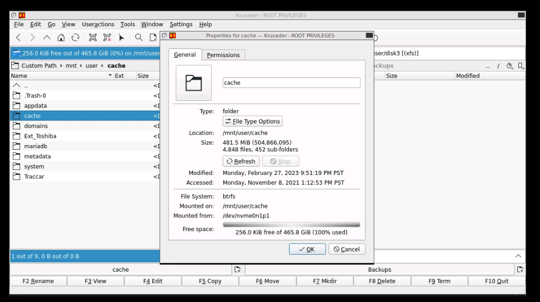

@DataCollector danke für deine AW, also wenn ich mit dem Krudader mal unter /mnt/user/cache schaue ist der ordner hier 481,5 MB

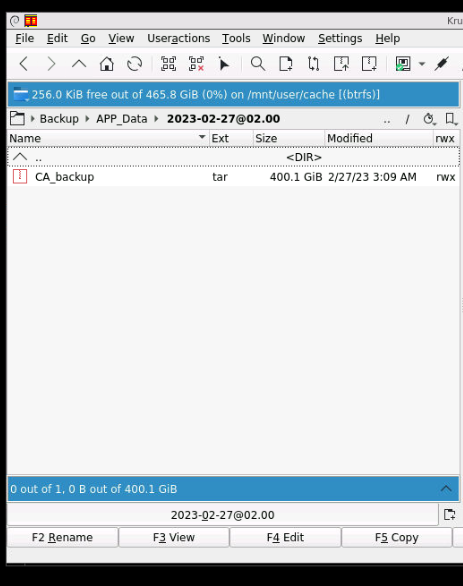

Jetzt aber habe ich hier aber unter /mnt/user/cache/ext_toshiba/backup/app_data/2023-02-27@2:00
folgendes gefunden das könnte der Verursacher sein !
was genau das letzte Backup ist nachdem alles kaputt war , also Docker sind verschwunden waren wieder ganz alte da, mein Embycontainer geht nicht, meine HomeAssistant VM geht nicht etc......
Ich verscheibe jetzt mal den Ordner zur Sicherheit aufs Array dann würde ich ihn löschen , passt das `?
Wenn ich richtig sehe sind nur noch ca. 256kB frei: Das sieht mir sehr danach aus, daß Du den Cahe (zu) voll gestopft hast.
Das würde ich an Deiner Stelle als erstes angehen. Zuerst (wie gesagt) schaffe Platz, Wenn Dir die Daten wichtig sind (Du wolltest ja sowieso den "Mover" nutzen) schiebe irgendetwas manuell dort hin (aufs Array) wo es hin soll, so daß Du einige MB bis GB platz frei bekommst. Danach kannst Du den Mover anwerfen.
Solltest Du Deine Syesteverzeichnise auf der selben cachedisk haben, könnte es auch Ursache für das beschriebene komische verhalten haben (welches ich nicht ganz verstehe/nachvollziehen kann).
Wenn Du etwas Platz auf dem Cache hast (wie gesgt einige MB bis GB frei) hast: boote einfach mal neu. Dann sollte sich unraid beruhigt haben umd eigentlich alles wieder funktionieren, wie es soll.
Und hier der sehr wichtige Hiwneis: stelle die Max Frei Grenze des Cache ein (siehe min vorheriger Screenshot) und dort wähle eien Größe, die etwas (Faustregel 2x so groß) größer ist, als die größte Datei, die Du je aufkopieren willst.
Solltest Du vor haben öfters 400GB große Imagedateien über den Cache laufen zu lssen: kauf Dir eine mindestens 1TB große SSD.
Eine ca. 400GB große einzekne TAR Datei: auf eine 4xx große SSD: ja, das wird mit großer Wahrscheinlichkeit der Verursacher sein.
Da hat Dein Backup Dir einen Bärendienst geleistet.
Es ist fraglich ob das Backup überhaupt nutzbar/vollständig ist, da möglicherweise es einfach an der Steklle hängen geblieben ist, weil es einfach keinen Platz mehr hjatte um weiter zu machen.
Es wäre schon ein Zufall, wenn das Backup ausgerechnet exakt 400GB groß geworden wäre.
