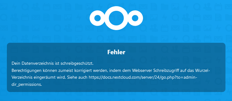

    Dein Datenverzeichnis kann von anderen Benutzern gelesen werden
    Bitte ändere die Berechtigungen auf 0770, sodass das Verzeichnis nicht von anderen Benutzern angezeigt werden kann.
Bevor ich wieder etwas kaputt mache mit chmod/chown , frage ich lieber nach.
Was muss ich tun um das zu reparieren?

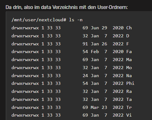

Im /mnt/user/nextcloud hat jeder User-Ordner folgende Rechte:
drwxrwxrwx 1 sshd sshd

Userverzeichnis:
/mnt/user/nextcloud# ls -n
drwxrwxrwx 1 33 33        69 Jun 29  2020 Ch
drwxrwxrwx 1 33 33        32 Jan  7  2022 D
drwxrwxrwx 1 33 33        91 Jan 26  2022 F
drwxrwxrwx 1 33 33        54 Feb  7  2020 Fa
drwxrwxrwx 1 33 33        69 Jan  7  2022 Ma
drwxrwxrwx 1 33 33        32 Jan  7  2022 Mo
drwxrwxrwx 1 33 33        24 Jan  7  2022 Na
drwxrwxrwx 1 33 33        54 Jan  7  2022 Phi
drwxrwxrwx 1 33 33        32 Jan  7  2022 Ra
drwxrwxrwx 1 33 33        32 Jan  7  2022 Ta
drwxrwxrwx 1 33 33        69 Mar 23  2022 Tr
drwxrwxrwx 1 33 33        69 Jan  7  2022 Vi
drwxrwxrwx 1 33 33         6 Feb 20  2020 __groupfolders
drwxrwxrwx 1 33 33        20 Dec 17  2021 appdata_ocbfxw41o1bl
drwxrwxrwx 1 33 33       209 Apr 26  2020 appdata_ockmcgf2pmy6
drwxrwxrwx 1 33 33       212 Apr 26  2020 appdata_ocvyerrrpq85
-rw-rw-rw- 1 33 33  61274603 May 27 12:17 audit.log
-rw-rw-rw- 1 33 33 222782764 Oct 28  2021 audit.log.1
drwxrwxrwx 1 33 33        26 Oct  9 16:43 files_external
-rw-rw-rw- 1 33 33         0 Apr 14  2020 flow.log
drwxrwxrwx 1 33 33        24 Jun 27  2020 g
drwxrwxrwx 1 33 33        47 Jan  7  2022 h
-rw-rw-rw- 1 33 33         0 Oct  9 16:43 index.html
-rw-rw-rw- 1 33 33        19 Apr 16  2020 memory_limit.ini
-rw-r----- 1 33 33  35553515 Oct  9 19:00 nextcloud.log
-rw-rw-rw- 1 33 33 104858320 Feb 20  2022 nextcloud.log.1
drwxrwxrwx 1 33 33      4096 Jun 29  2020 ownbackup
-rw-r--r-- 1 33 33      4096 Oct  5 08:39 owncloud.db
drwxrwxrwx 1 33 33        14 Jan  7  2022 s
drwxrwxrwx 1 33 33        32 Jun 26  2019 system32
drwxrwxrwx 1 33 33        47 Jan  7  2022 th
drwxrwxrwx 1 33 33        80 Apr 26  2020 updater-ockmcgf2pmy6
-rw-rw-rw- 1 33 33    109936 Mar 29  2020 updater.log

Es ist durch, jedoch habe ich jetzt folgende Meldung:
Dein Datenverzeichnis ist schreibgeschützt.
Berechtigungen können zumeist korrigiert werden,
indem dem Webserver Schreibzugriff auf das Wurzel-Verzeichnis eingeräumt wird.
Siehe auch https://docs.nextcloud.com/server/24/go.php?to=admin-dir_permissions.
Was fehlt noch? 😅

Das ist der Data Ordner:
/mnt/user# ls -n
drwxrwxrwx 1 99 100     128 Feb 20  2022 nextcloud
Da drin, also im data Verzeichnis mit den User-Ordnern:

Das ist aber nach wie vor falsch:
rwxrwxrwx = 777
Wenn du nur suchst, siehst du dann die Userordner?
find /mnt/user/nextcloud -type d
Du kannst dir auch anzeigen lassen, was er für Rechte setzt, in dem du -v ergänzt:
find /mnt/user/nextcloud -type d -exec chmod -v 755 {} \;

drwxr-xr-x 1 33 33        20 Dec 17  2021 appdata_ocbfxw41o1bl
drwxr-xr-x 1 33 33       209 Apr 26  2020 appdata_ockmcgf2pmy6
drwxr-xr-x 1 33 33       212 Apr 26  2020 appdata_ocvyerrrpq85
-rw-r--r-- 1 33 33  61274603 May 27 12:17 audit.log
-rw-r--r-- 1 33 33 222782764 Oct 28  2021 audit.log.1
drwxr-xr-x 1 33 33        26 Oct  9 16:43 files_external
-rw-r--r-- 1 33 33         0 Apr 14  2020 flow.log
drwxr-xr-x 1 33 33        24 Jun 27  2020 g
drwxr-xr-x 1 33 33        47 Jan  7  2022 hy
-rw-r--r-- 1 33 33         0 Oct  9 16:43 index.html
-rw-r--r-- 1 33 33        19 Apr 16  2020 memory_limit.ini
-rw-r----- 1 33 33  35605045 Oct 10 07:48 nextcloud.log
-rw-r--r-- 1 33 33 104858320 Feb 20  2022 nextcloud.log.1
drwxr-xr-x 1 33 33      4096 Jun 29  2020 ownbackup
drwxr-xr-x 1 33 33        14 Jan  7  2022 s
drwxr-xr-x 1 33 33        32 Jun 26  2019 system32
drwxr-xr-x 1 33 33        47 Jan  7  2022 thu
drwxr-xr-x 1 33 33        80 Apr 26  2020 updater-ockmcgf2pmy6
-rw-r--r-- 1 33 33    109936 Mar 29  2020 updater.log
Der aktuelle Nextcloud Error ist dieser hier:

Danach kommt wieder dieser Fehler:
muss ich jetzt folgendes ausführen?
chmod 0770 /mnt/user/nextcloud
Edited by Timoh94
777 ausgeführt, jetzt 0770?
ach so ja klar. 0770 natürlich. Oder 770. Ist das selbe.
Habe "chmod 0770 /mnt/user/nextcloud" ausgeführt, jetzt kommt wieder das:
Dein Datenverzeichnis ist ungültig Stelle sicher, dass eine Datei ".ocdata" im Wurzelverzeichnis des data-Verzeichnisses existiert. Dein Datenverzeichnis ist schreibgeschützt. Berechtigungen können zumeist korrigiert werden, indem dem Webserver Schreibzugriff auf das Wurzel-Verzeichnis eingeräumt wird. Siehe auch https://docs.nextcloud.com/server/24/go.php?to=admin-dir_permissions.
Was mache ich falsch? 😅
