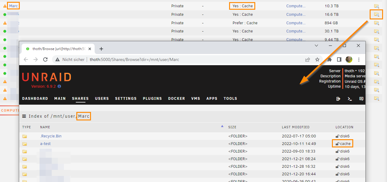

Du kannst entweder ganz rechts neben einer Disk den Inhalt der Disk anzeigen lassen oder du machst das selbe bei der Share-Übersicht. Dann siehst du in der Spalte "LOCATION" sogar wo die Datei gerade liegt.

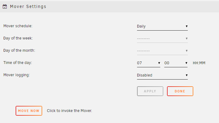

Ich habe zB gerade über SMB einen Testordner erstellt, wo der Share Cache auf "Yes" stehen hat. Der Testordner liegt jetzt auf dem Cache, während alles andera auf Disk6 (Array) liegt, weil das vom Mover schon vor längerer Zeit auf das Array verschoben wurde:
Morgen früh um 7 Uhr wird der Mover automatisch gestartet und auch der Ordner liegt dann auf Disk6:
