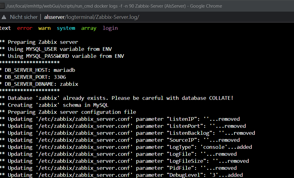

zabbix logs ...

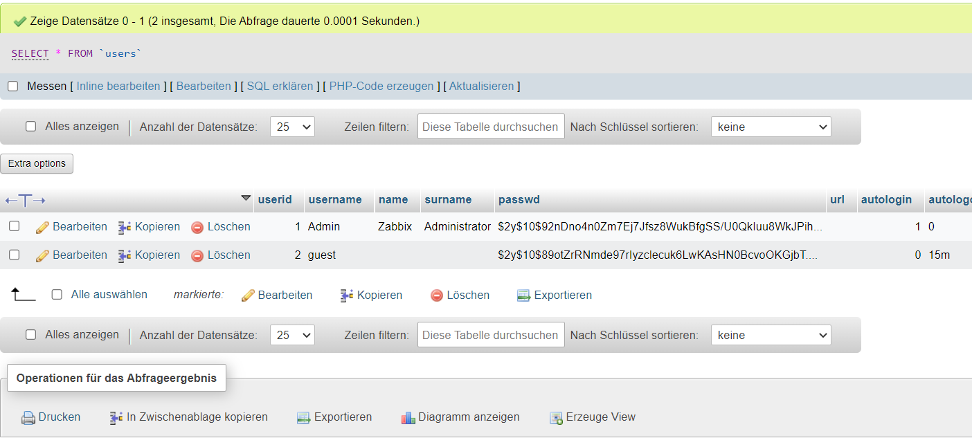

mariadb users table

Logs des zabbix-servers nach ca 1-2 Minuten:
users Table:

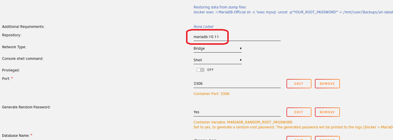

Du kannst dir aber eine zweite MariaDB einrichten mit der versionsnummer 10.11
8 minutes ago, Thomas1978 said:
Und wenn ja, wo kann ich bei der Datenbankinstallation angeben, das ich eine 10.11.xx Version installieren möchte?
Hier:
Aber bedenke das du dir damit evtl. deine bestehende Datenbank zerschießt wenn du downgradest, kann ich aber nicht mit sicherheit sagen.

Edit: So, mit der 10.11'er Version startet Zabbix anstandslos 👌
