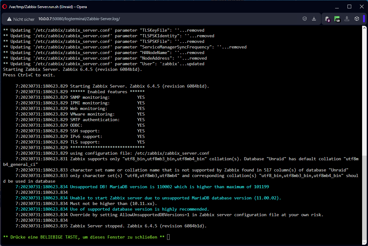

  4. Danke, dann lege ich mir die die Datenbank besser direkt in einer unterstützten Version an 😀 Edit: So, mit der 10.11'er Version startet Zabbix anstandslos 👌
  5. Hallo, ich stehe auch aktuell vor einem Problem mit Zabbix (@ich777 Image). Das Problem ist, dass die "MariaDB official" (von @mgutt) in der Version 11.00.02 installiert wird, die maximal erlaubte Versionsnummer für Zabbix-Server aber die 10.11.99 ist. Wie sicher ist das manuelle Überschreiben dieser Grenze, bzw. gibt es einen zwingenden Grund, warum nur MariaDB Versionen bis 10.11.xx unterstützt werden? Und wenn ja, wo kann ich bei der Datenbankinstallation angeben, das ich eine 10.11.xx Version installieren möchte?

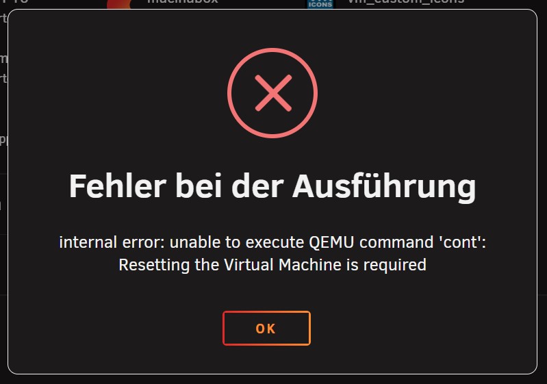

  9. N'Abend, ich habe heute ein Problem mit Unraid 6.11 und KVM festgestellt, welches ich unter 6.10 und vorher nicht hatte. Ich habe eine VM mit Windows 10, die ich für die Arbeit benutze. Mein Problem ist, sobald die VM nach einer Stunde im Leerlauf gewollt in den Energiesparmodus wechselt, kann diese nicht mehr über das Webinterface von Unraid reaktiviert werden. Bisher war es kein Problem die VM über das Webinterface wieder zu aktivieren. Ich hatte Unraid im Urlaub von 6.10 auf 6.11 aktualisiert, weshalb das Problem erst gestern bemerkte als ich die VM weiterlaufen lies, während ich vom Büro ins Home-Office wechselte. Alle VVersuche die VM zu reaktivieren enden mit folgender Fehlermeldung: "internal error: unable to execute QEMU command 'cont': Resetting the Virtual Machine is required" Erzwinge ich das Herunterfahren der VM und starte sie anschließend neu, kann ich zwar wieder mit der VM arbeiten, allerdings sind dann auch in aller Regel die noch geöffneten Programme mitsamt der bis dato eventuell noch nicht gesicherten Arbeit weg. Das ist unter Unraid 6.10 niemals passiert. Außer dem reinen Update von 6.10 auf 6.11 habe ich in den letzten Tagen die Docker "Ngins-Proxy-Manager-Original" sowie "ddclient" installiert. Diese beiden Docker hatte ich versuchsweise auch deinstalliert, was aber am Problem nichts geändert hat. Ich ging auch eher nicht davon aus, dass das die Ursache hätte sein können, aber man möchte ja nichts unversucht lassen. Kennt jemand von euch diese Fehlermeldung? Im Internet wird das Problem schon seit Jahren als gelöst angesehen. Abgesehen davon habe ich mehrere Seiten gefunden, die drei Lösungsvorschläge aufzeigen: 1. Den Task der VM killen - ist aber im Endeffekt nix anders als über das VM Menü "Erzwinge Beenden" zu klicken 2. SMT deaktivieren, was mit dem Befehl "ppc64_cpu --smt=off" unter Unraid aber nicht funktioniert (die Lösung bezieht sich auf ein Ubuntu-System" 3. Die Virtualisierungsplattform wechseln 🤔 Ich bin schon fast soweit die VM mit dem bestehenden Image einmal neu zu erstellen, aber da die VM ansonsten ganz normal startet, zweifel ich, ob das wirklich den gewünschten Erfolg bringen würde. Wo könnte ich sonst noch ansetzen? LG Thomas
