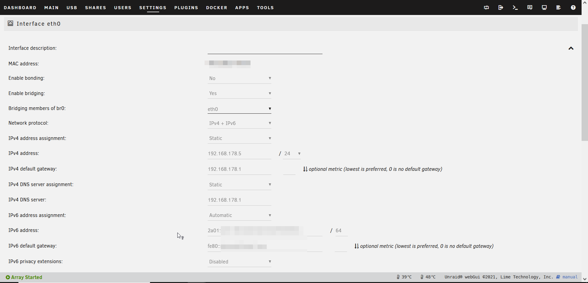

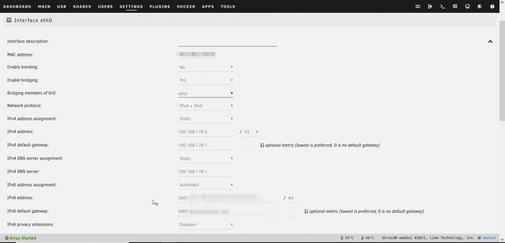

Ich klinke mich hier mal ein. Und zwar bin ich gerade selbst wegen IPv6 dran und hänge an einer Stelle. Und zwar bekomme ich ja eine öffentliche IPv6 und nun möchte ich einem Docker Container eine feste ID zuweisen. Als sich meine IP noch nicht geändert hat, habe ich dazu die volle IPv6 ins Feld eingetragen:
Wie man aber rechts sieht, hat sich der Prefix geändert. So geht es leider nicht:
Also wie übernehme ich "dynamisch" den gerade vorhandenen Prefix?

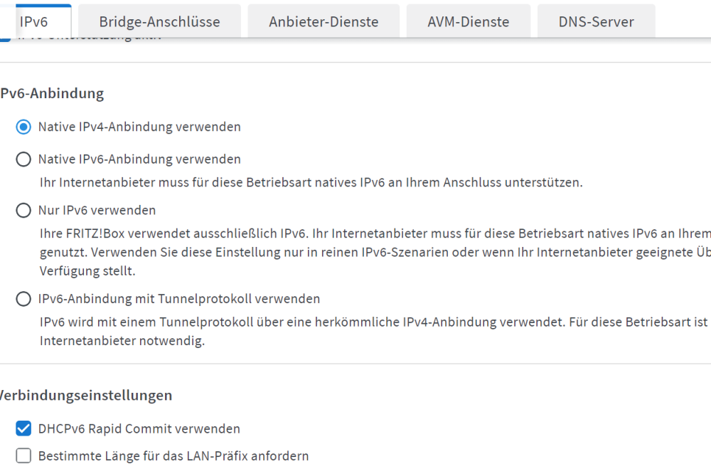

Ich habe z.B. zuhause Dual-Stack das heißt eine echte IPV4 und eine IPV6.

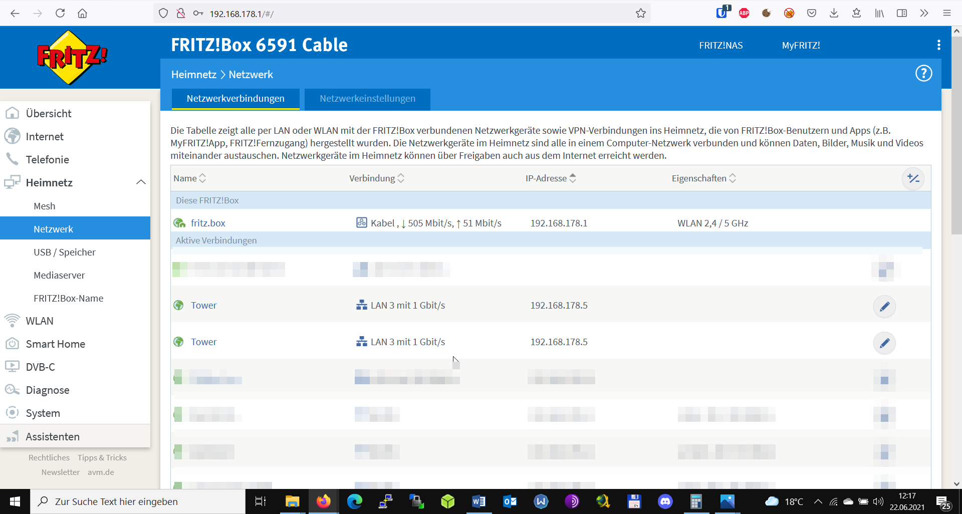

Muss ich dann die Netzwerkeinstellungen auf IPV4+IPV6 einstellen und ist es normal das dann Unraid in der Fritzbox zwei mal auftaucht?
Edit: Ich habe jetzt beide Einträge gelöscht und Unraid neu gestartet, jetzt habe ich Unraid nur einmal in der Liste 🙂

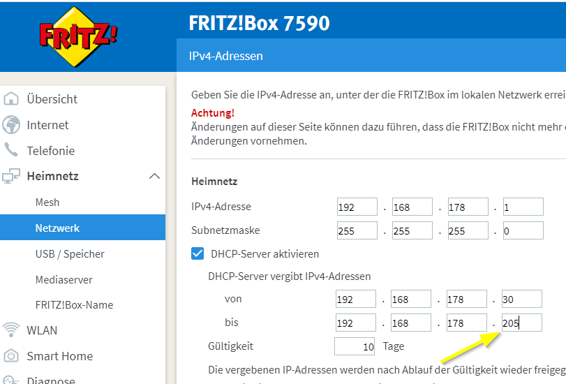

Nein. Entweder lange warten oder die Fritz!Box neu starten. Die ist da recht eigen. Was ich auch häufig mache ist über die Netzwerkeinstellungen den DHCP Bereich ändern, so dass die letzte IP eine Stelle mehr oder weniger erhält. Dadurch werden die Namen auch zurückgesetzt 😉
Wenn die Liste passt, wird er den doppelten Eintrag nach unten verfrachten. Dann direkt den "Entfernen" Button anklicken und mal alles rauswerfen, was eh nicht verbunden ist:
Das kommt auch immer wieder vor, wenn man Containern feste IP-Adressen zuweist (br0). Diese Sachen hängen aber mit der Fritz!Box zusammen. Hat jetzt nichts mit Unraid zu tun. Die kommt da einfach mal durcheinander.
Scheint wirklich an br0 zu liegen. Ich krieg jedoch den doppelten Eintrag nicht weg.

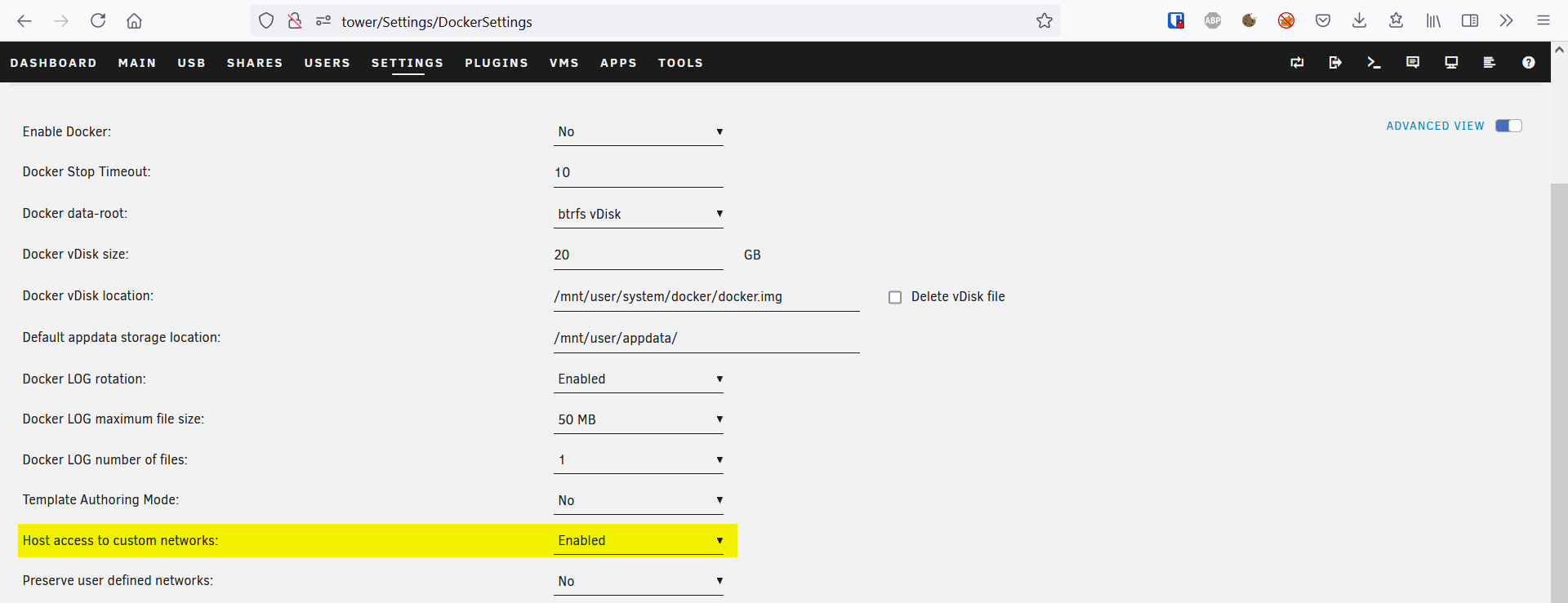

Alsooo... Schaltet man "Host access to custom networks: enable" und benutzt man br0 hat man mehrere einträge.
Jetzt müssen wir nur noch hearusfinden wieso und wie man das abstellt ^^
Edited by guybrush2012

Das Problem bekommst du mit der custom br0 wenn du das einschaltest...
Ich fasse zusammen:
Host access to custom networks: enable + IPV4 + IPV6 an = Mehrere Unraid-Server einträge mit der gleichen IP.
Host access to custom networks: enable + IPV4 = Alles gut
Host access to custom networks: disable + IPV4 + IPV6 = Alles gut

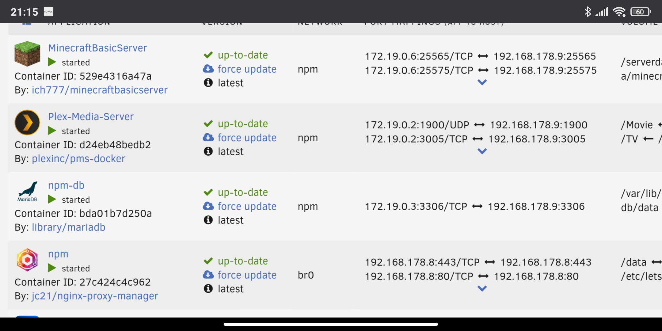

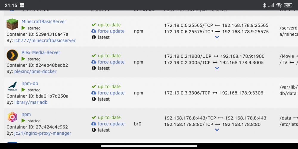

Ich habe zb ein Netz mit eigener IP Range erstellt und die Container dort hinzugefügt. Dadurch haben die feste IP Adressen im Bereich 172.19.0.x
Screenshot_2021-06-22-21-15-30-799_com.android.chrome.thumb.jpg.05d6b48b33b830c958d9ed65a0dd04bf.jpg
Wie erstelle ich ein eigenes Docker Netz im Unraid? Bestimmt nur über console stimms?

So habe ich das gemacht:
docker network create --subnet=172.19.0.0/24 npm

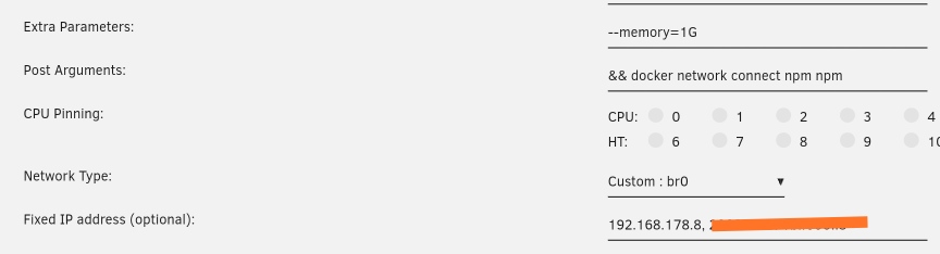

Beim NPM dann noch das, damit der mit dem Netz npm kommunizieren kann:
Allerdings hänge ich da noch wie gesagt wegen der Vergabe der IPv6 fest. Im Moment aktualisiere ich die von Hand, wenn mein Anschluss eine neue IPv6 bekommen hat. ^^
@guybrush2012 Die zweite Unraid IP ist der shim-br0 für den Host Zugriff, wie ihr schon rausgefunden habt. Dieser wechselt auch die MAC nach jedem Unraid Neustart. Meine ganze Fritzbox ist voll mit dem doppelten Unraid eintrag.
