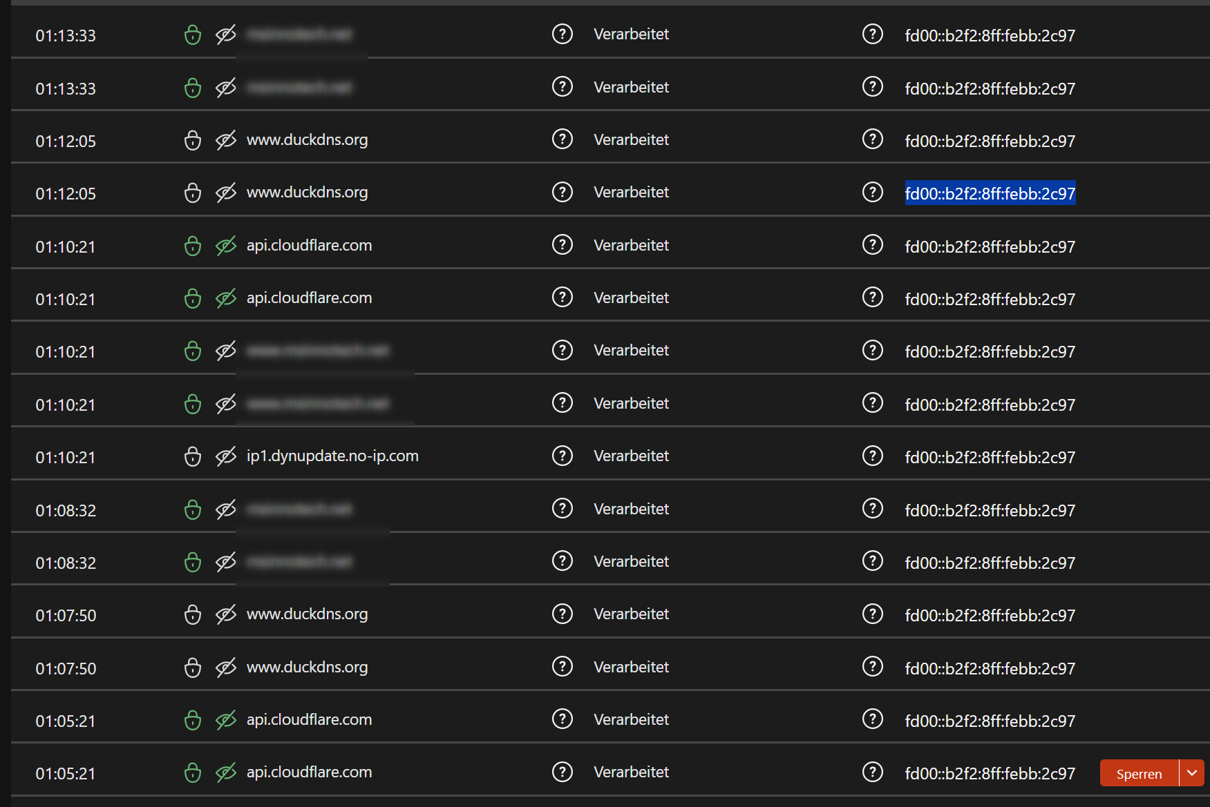

Nachtrag:
eben viel mir auf, dass die ipv6 anfragen nur von meiner fritz kommen und fast nur an domains von mir, bzw. an dienste die ich nutze..

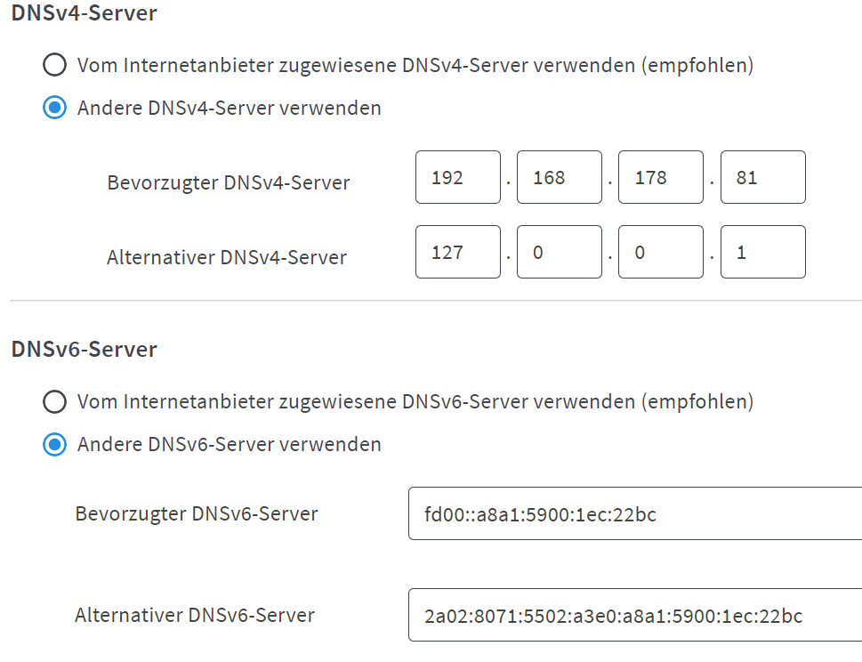

Das liegt daran ->
5 hours ago, MSMusixs said:
weiter habe ich in der fritz bei Netzwerk, ipv4 Einstellungen und ipv6 Einstellungen als Lokalen dns server auf d Adguard IPs
verwiesen
sowie in Internet->zugangsart-> DNS Server
Wenn man unter Internet->Zugrangsart-DNS Server den Eintrag setzt, dann ist die Fritzbox immer noch der "Hauptdns". Die Fritzbox fragt dann für alle Clients den DNS Server an.
Man müsste es über "Heimnetz - Netzwerk -> Netzwerkeinstellungen" -> Runter scrollen und weitere Einstellungen links unten klicken -> IPv4-Einstellungen und auch IPVv6 Einstellungen eintragen.
Dort sind für die jeweiligen Protokolle die DHCP Einstellungen. Dort müsste man die ips für den gewünschten DNS Server eintragen. Dann bekommen die Clients die Infos beim nächsten verbinden mitgeteilt.
In dem 1. Bild wurde dort die GUA (die 2a02:8071: Adresse) eingetragen, das ist ein Problem. Da muss die fd00 Adresse oder fe80 rein.

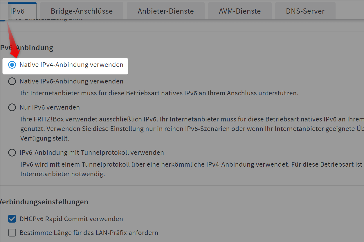

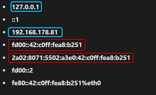

Ich bin mir da nicht ganz sicher worums hier geht. Die Anzeige der Docker Seite? Da stehen nur die ipv4 Adressen. Dass das ganze sonst richtig funktioniert ist ja schon erledigt. Deine Container bekommen ja ipv6 Adressen.

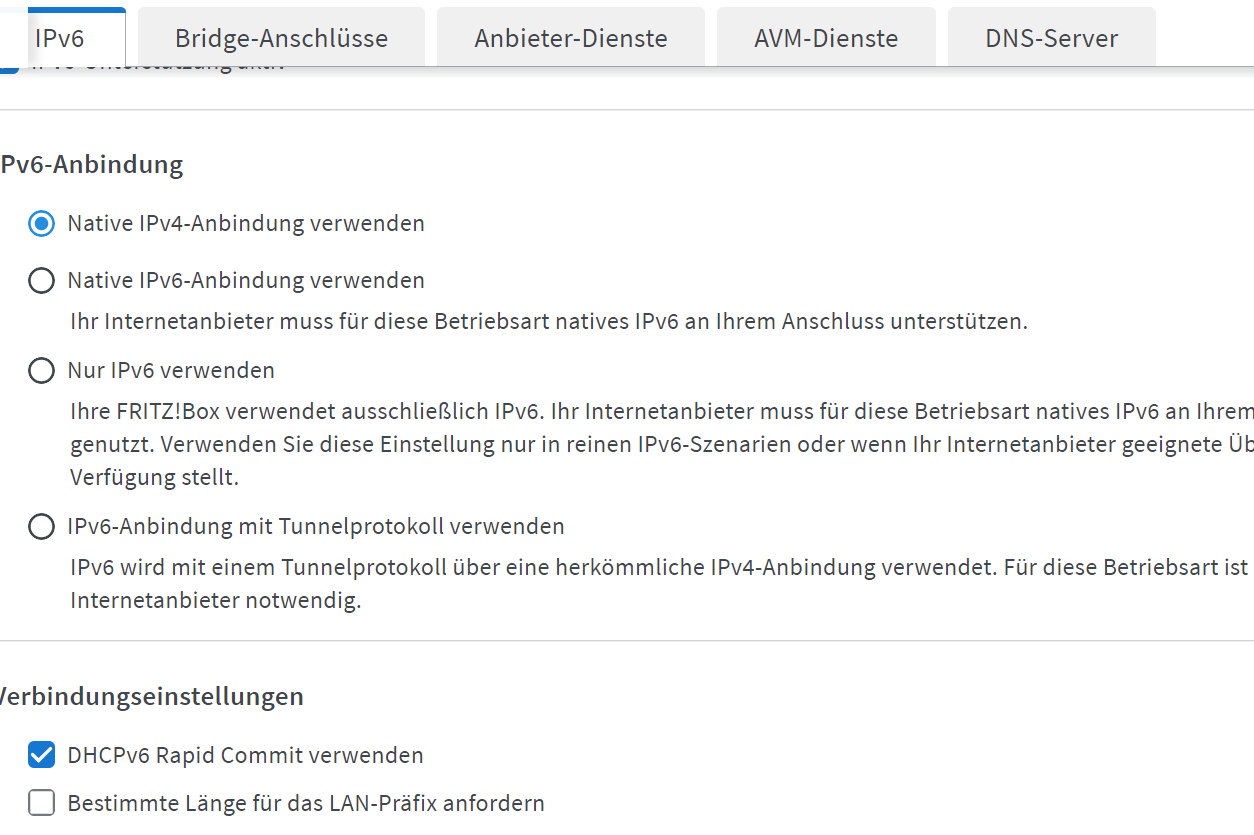

evtl. auch wegen dieser Einstellung?
Ich würde die native ipv6-Anbindung verwenden, wenn man ipv6 benutzt. Das ist aber nur relevant für Internet-Verkehr, intern ist das irrelevant.
Die eine IP Adresse, 127.0.0.1, das ist ne spezielle IP. Das ist localhost. Die Fritzbox kann da nur sich selbst ansprechen mit. Nur so nebenbei.
