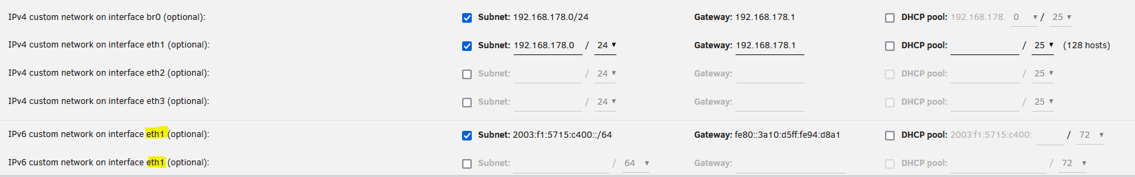

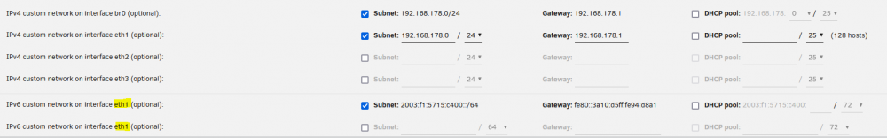

Network settings:
eth0 - ipV4 only, statische IP 192.168.178.3, Bonded: No, Bridged: Yes, mit eth0 only.
eth1 - IPv4 + IPv6, keine IPv4 config, ipv6 steht auf Automatic. Hat auch eine von der Box bezogen.
Unter Docker steht komischerweise IPv6 eth1 2x, einmal konfiguriert, einmal nicht:
Kann jemand Licht ins Dunkel bringen?

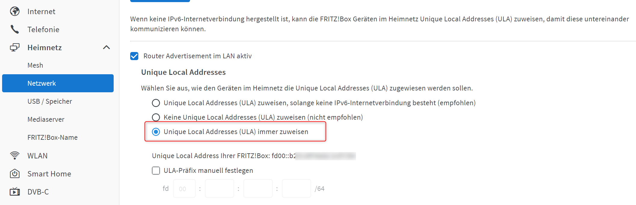

Es gibt Local-link (fe80::) ULA (unique local address fd00:: z.b.) und GUA (Global unicast address), welches die öffentliche Adresse der Maschine ist.
Prefix beziehen sich nur auf die GUA. Der Rest ist alles intern.
Das sinnvollste ist ne Mac Adresse zu vergeben und die Zuweisung dem Router zu überlassen. Alles andere ist auf dynamischen Zuweisungen nur Arbeit die man sich sparen kann.
Im Fall vom DNS Server kann man einfach die fe80:: Adresse angeben.
Achtung für Fritzbox Nutzer mit fritzos 7.50 oder höher, wenn das pihole oder sonstige bei Internet->Zugangsdaten->DNS eingetragen wird, muss die ula genommen werden. Die Fritzbox sind mit dem 7.50 Update verschlimmbessert worden und die können keine fe80 Adressen mehr erreicht.
