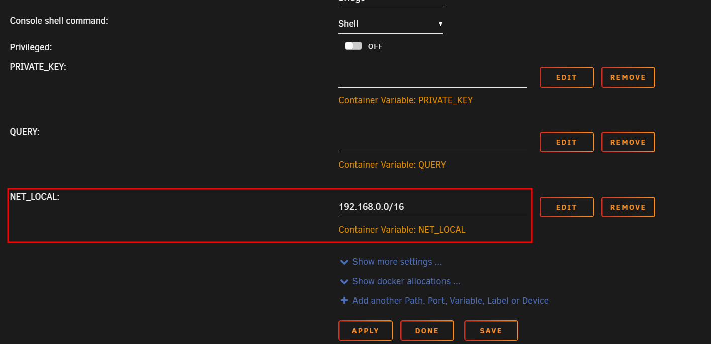

Außerdem habe ich das Problem, dass viele Container den selben Port nutzen, was soweit ich gelesen habe nicht klappt. Wie kann ich die Ports entsprechend ändern? Ich komme per http auf das WebUI der entsprechenden Container, aber kann keine Seiten öffnen. Derzeit sieht meine config so aus:

und wenn du meinst da liegt ein Fehler vor, zeig mal deine Konfiguration zu dem VPN Docker bzw. hast du zumindest auch diesen Part angepasst auf dein LAN ?
