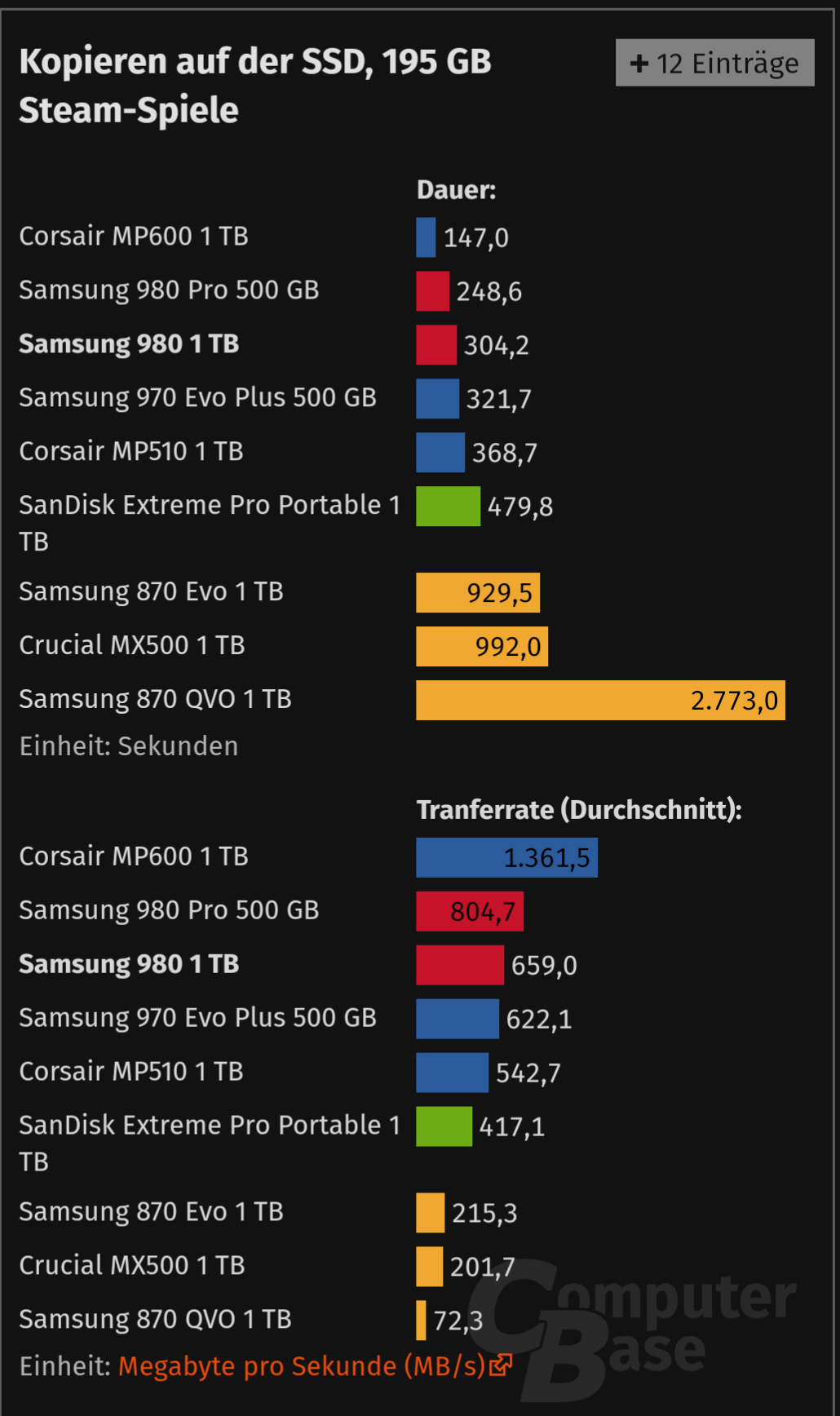

Die maximale Bandbreite spielt weniger eine Rolle als die parallele Lese/Schreibperformance. Die beiden sind da zb sehr stark:
Corsair MP600
Samsung 980 Pro
https://www.computerbase.de/2021-03/samsung-980-ssd-test/2/#abschnitt_testsystem_und_testmethodik
Wobei sich die Regeln sofort wieder ändern, wenn du die VMs auf zwei NVMe verteilst. Da reicht dann auch wieder eine "alte" EvoPlus.

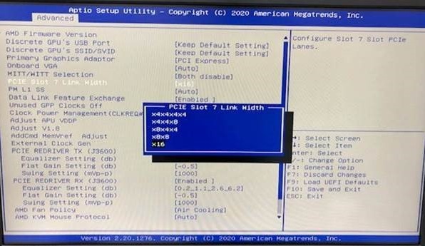

2x M.2 gingen, 8x SATA und dann wäre die Frage wie man die Lanes der PCIe Ports aufteilen kann. Wenn X8 + X4X4 geht, könnte man in den ersten Slot eine T600 stecken und in den zweiten eine Dual M.2 Karte ( @frah was für Einstellungen gibt es im BIOS?) Also falls du auf 4 NVMe gehen willst. Ansonsten eben eine ASM1166 SATA Karte oder mit Dual M.2 Karte und 2x ASM1166 M.2 SATA Karten, gingen sogar insgesamt 20 SATA Buchsen.
Im BIOS des C246M-WU4 lässt sich bzgl. Bitfucation lediglich x8x8 einstellen. Somit könnte man eine vierfach NVMe PCIe Karte im x16 Slot platzieren und zwei der vier M.2 NVMe Anschlüsse verwenden. Hatte diesbezüglich auch Kontakt mit dem Gigabyte Support und folgende Antwort erhalten:
Dieses MB ist nicht x8/x4/x4 oder x4/x4/x4/x4 auf dem PCIe x16 Steckplatz geroutet, sondern nur x8/x8. Das hat nichts mit dem BIOS zu tun.
Edited by frah
Ne ich meinte das AMD Board oder hast du das nicht mehr?
Bei dem konnte man den x16 Port auf x8x4x4 oder x4x4x4x4 einstellen, wenn ich mich richtig erinnere.
Mal schnell die Suchmaschine meines Vertrauens befragt und folgendes Ergebnis erhalten:
Edited by frah
Heh? Slot 7 gibt es doch gar nicht. Das Board hat die Slots 4, 5 und 6.
Hast natürlich Recht! Mein Hirn hat den Suffix "-2L2T" vollkommen ausgeblendet. Bezogen auf das zuvor gepostete Bild ging es um das X570D4U-2L2T. Habe das Mainboard nicht mehr um nachschauen zu können.
Ich habe noch 2xX570D4U-2L2T vorhanden, ich könnte dies kurz nachschauen solange die noch da sind ;) werden bei nächster Gelegenheit verkauft.
Das ist nett von dir, doch werden Bitfurcation Infos bzgl. des X570D4U (ohne 10G Onboard NICs) benötigt. Hatte das X570D4U kurze Zeit mal in meiem unRAID Server doch bin ich mir bzgl. der möglichen Optionen nicht mehr sicher.
Was auf jeden Fall möglich war ist das Splitting zu x4x4x4x4 und x8x8, ob weitere Einstellungen zur Verfügung standen kann ich nicht mehr mit Sicherheit sagen.
Hmmmmm..... könnte nur für den 2l2t nachschauen. Aber ich vermute dass der X570D4U die selben Einstellungen hat wie der mit 2l2t
Würde ich auch denken. Die Frage ist halt wo die x4x4x4x4 hingehen bzw ob man den zweiten Port auf X4X4 stellen kann. Also quasi x8x4x4. Wobei man auch dann nicht weiß, ob die X4X4 auf den zweiten Slot gehen oder die Aufteilung dann nur beim ersten erfolgt?!
Ich habe auch nur dass gesehen mehr kann ich auch nicht sagen, evtl. wirds durch allen verfügbaren PCI anschlüsse inkl. NVME verteilt!?
