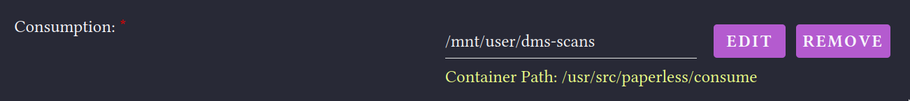

  2. Du hast natürlich vollkommen Recht! So habe ich es in den Einstellungen des Containers auch vorgenommen: Hatte mich zunächst im Schlagwort "verweist" von mgutt verlaufen und einen Symlink angelegt meinen Fehler jedoch später bemerkt und revidiert. Habe die Korrektur nur nicht in meinem Betrag vermerkt :-/
  3. Danke für den Hinweis. Habe den Fehler, so hoffe ich, wie folgt korrigiert: - Share "dms-scans" eingerichtet (unRAID Array) - /mnt/cache/appdata/paperless/consume gelöscht - Symlink für das consume-Verzeichnis von paperless angelegt (ln -s /mnt/user/dms-scans /mnt/cache/appdata/paperless-ngx/consume) - den unRAID Benutzer, der für den Scanner genutzt wird, mit den notwendingen SMB-Rechten auf "dms-scans" versehen
  4. Das ist die Lösung, nachdem ich das "consume" Unterverzeichnis mit den passenden Rechten ausgestattet habe funktioniert der Zugriff. Danke für den Wink mit dem Zaunpfahl. So hatte ich es bisher gelöst.
