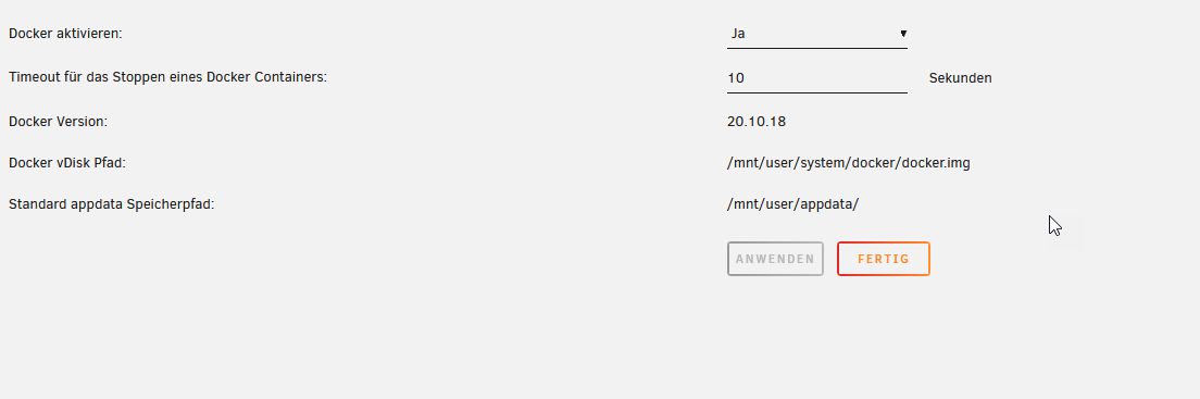

wenn ich bei mir das Array stoppe, dann ist auch mein Dockerdienst gestoppt und kein einziger Docker läuft mehr. Warum ist das so, bzw kann ich das ändern, damit Docker weiterläuft?
Docker läuft bei mir auf nem 1TB Cache. Sollte doch eigentlich nichts mit dem Array zu tun haben.
Muss ich hier evtl was ändern:

Nein. Stop Array stoppt alles, Array, Cache, Docker, VMs...
24 minutes ago, warp760 said:
Warum ist das so
Weil der Pool als Cache vor das Array gelagert ist. Beide bilden daher eine Einheit.
Würde man das trennen, müsste man dem User verbieten bei den Shares eine andere Cache Einstellung als "Only" zu verwenden und irgendwas müsste erst prüfen, ob man wirklich in keiner VM und keinem Docker auf /mnt/diskX oder /mnt/user zugreift (weil sonst Crash). Rein technisch vermutlich irgendwie lösbar, aber es ist nun mal eine Design-Entscheidung, die in unRAID gefällt wurde, dass jederzeit alles nutzbar bleiben soll.
