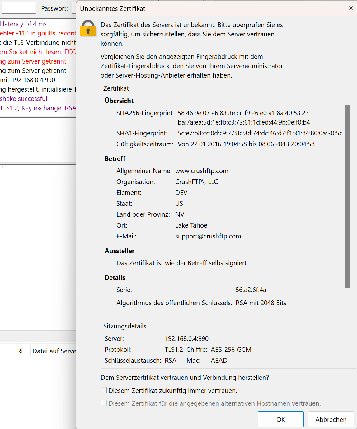

09:22:06	Trace:	TLS Handshake successful
09:22:06	Trace:	Protocol: TLS1.2, Key exchange: RSA, Cipher: AES-256-GCM, MAC: AEAD, ALPN:
09:22:06	Status:	TLS-Verbindung hergestellt.

Also ich hab noch mal port 990 aktiviert, dann geht auch implizites SSL, und beim ersten Aufruf kommt die Warnung
