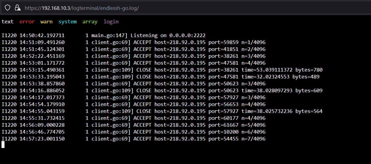

ja. ich habe Edlessh zur Zeit instaliert
habe gestern auch etwas gespielt und irgendwie den endlessh-go (vorlage von endlessh genommen)
irgendwie ans 'laufen' gebracht (grüner Pfeil)
aber so richtig laufen tut das ding nicht.
laut logs, scheinen Aufrufe da zu sein

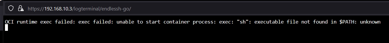

leider habe ich bei der Befehlszeile
nen fehler und denke das liegt am 'ordner'?!
denke das dies aber an den 'einstellugnen' im Docker liegt
und hier bin ich gerade wenng am 'pfuschen', da ich noch nicht verstanden habe, was was macht

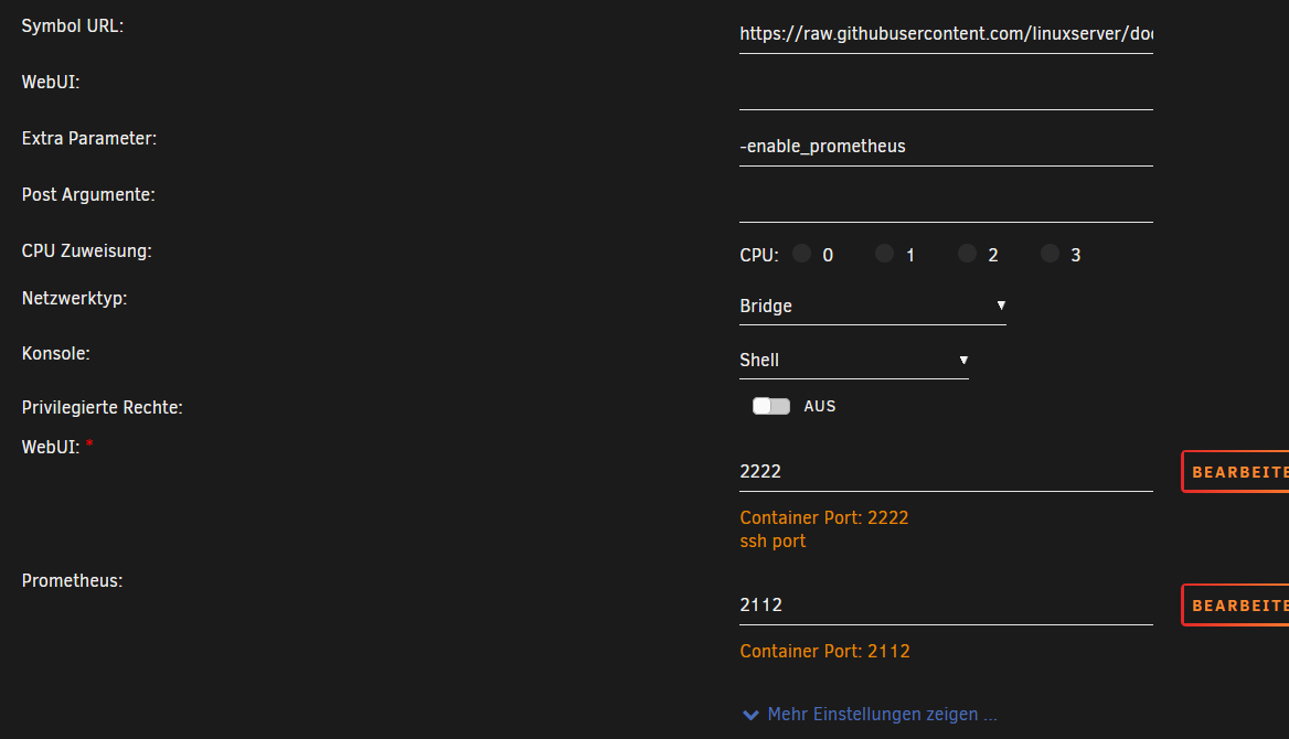

Stell im Template bei Konsole mal von Shell auf Bash um.

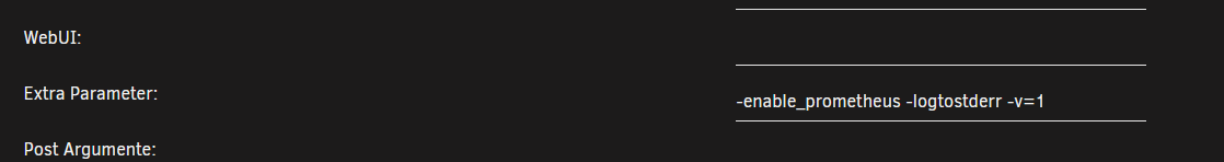

Das gehört alles bei Extra Parameter rein:
-enable_prometheus -logtostderr -v=1
Dann sollte das ding laufen und du solltest mit SERVERIP:2112/metrics auf die Metrics kommen.

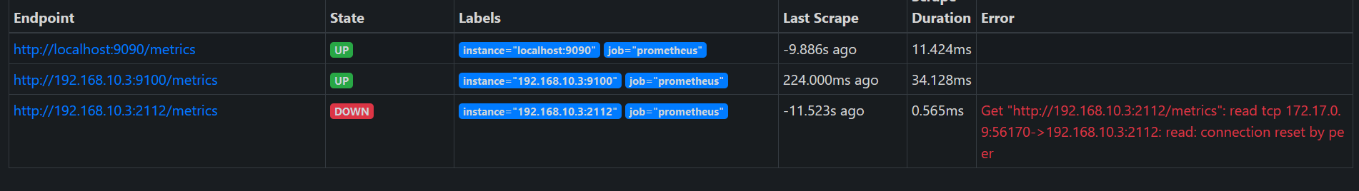

Hallo und danke für die Tipps,
leider haben bei mir, beide nicht funktioniert.
egal ob bash oder shell, komme immer die gleiche Fehlermeldung
und auch der Prometheus scheint nicht zu 'funktionieren'
auch direkt die IP, geht ins leere. :(

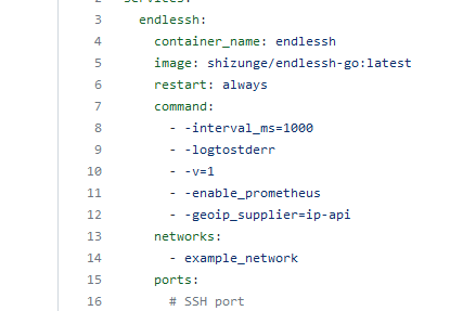

Um das ganze aus dem Video ausführen zu könne fehlt "Docker Compose Manager". Einfach über "Apps" installieren.
Dann entweder über ssh auf den Server zugreifen oder über die Unraid-Web-Gui ein Terminal starten.
Dann kommt folgendes
mkdir /mnt/user/appdata/endlessh
cd /mnt/user/appdata/endlessh1/
wget https://raw.githubusercontent.com/shizunge/endlessh-go/main/examples/docker-simple/docker-compose.yml
wget https://raw.githubusercontent.com/shizunge/endlessh-go/main/examples/docker-simple/grafana-datasource.yml
wget https://raw.githubusercontent.com/shizunge/endlessh-go/main/examples/docker-simple/prometheus.yml
nano docker-compose.yml
Dann muss hier in der Datei ein bisschen was angepasst werden.
  grafana:
    image: grafana/grafana:latest
    container_name: grafana
    restart: always
    networks:
      - example_network
    ports:
      - 3020:3000
    environment:
      - GF_SECURITY_ADMIN_USER=admin
      - GF_SECURITY_ADMIN_PASSWORD=123456
    volumes:
      - grafana_var:/var/lib/grafana/
      - ./grafana-datasource.yml:/etc/grafana/provisioning/datasources/prometheus.yml
Bei Ports: hier die "127.0.0.1:" entfernen und einen freien Port wählen; ich hab hier mal 3020 genommen (Standard ist 3000)
Auch der User und das Passwort sollten geändert werden.
Dann das ganze mittels "Strg+o" speichern und mit "Strg+x" schließen.
Mit
docker-compose up -d
wird das ganze dann ausgerollt.
Jetzt nur noch Browser öffnen und "IP_des_Unraid_Server:Port_von_oben" eingeben.

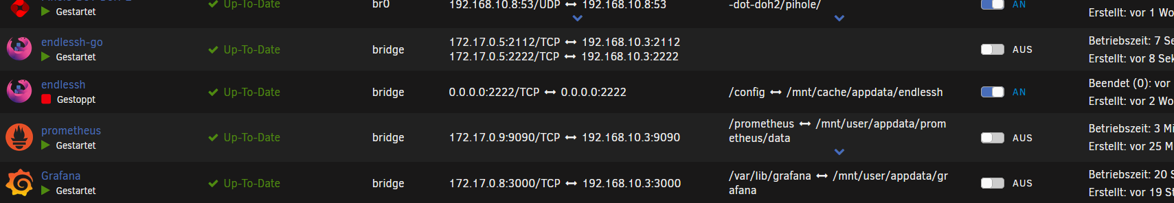

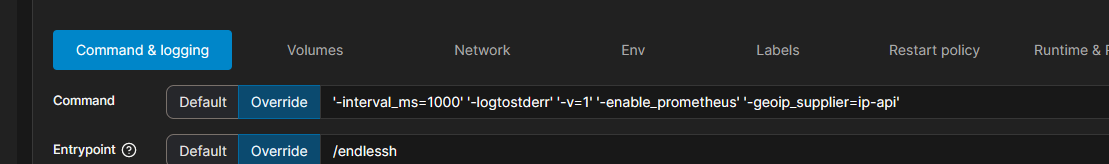

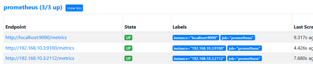

Hallo
ich weiß jetzt nicht an was es gelegen hat :D aber ich habe es zum laufen bekommen.
ob es am Portainer oder an nem Zufall liegt/lag kann ich nicht sagen.
für mich 'wichtig' war die yml datei
hier habe ich erst mal gesehen, das noch einiges mehr an Daten mitmuss.
dies hab ich dann auch schön brav im Portainer mit eingetragen.
die Hochkomma war ich nicht, das war/ist wohl vom Portainer gemacht worden.
aber egal :)

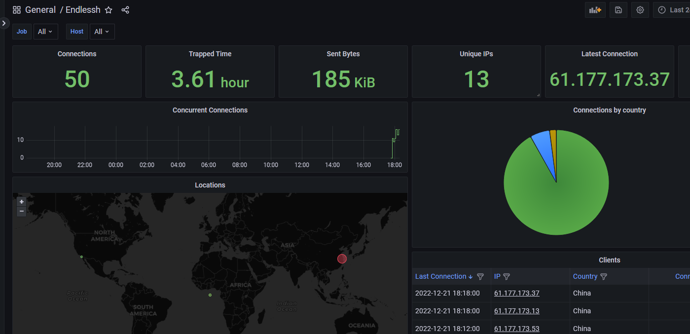

der Docker läuft (ohne Grafana und Pormetheus im Docker) und 'mein' Prometheus bekommt die Daten
und die zusätzliche Grafana instanz macht das mitn schön Bunt
ich hoffe es hilft vielleicht dem einen oder anderen, auch wenn ich leider nichts beitragen kann.
P.S.: die Console geht immer noch nicht, was mich aber gerade nicht stört
Der verwendet wahrscheinlich eine andere shell.
