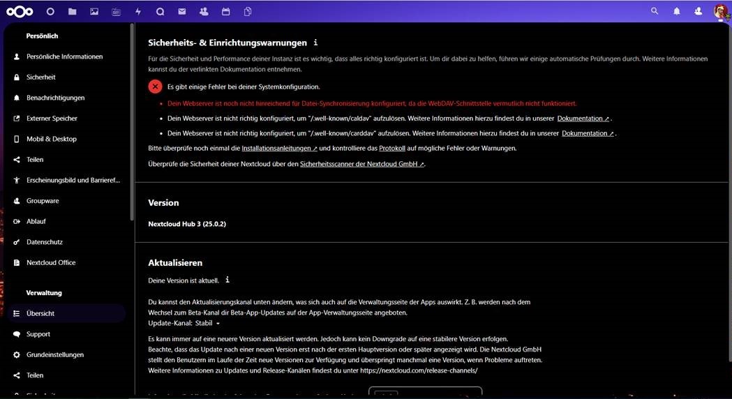

Ich kann keine Dateien Up - oder Downloaden und auch nicht öffnen. Es erscheint oben in der rechten Ecke dann die Meldung "Verbindung zum Server verloren" Wenn ich unter Administrationseinstellungen dann nachsehe kommt das zum Vorschein:
Aber nur auf Arbeit, zuhause habe ich dort eine Grünen Hacken und die Meldung "Alle Überprüfungen bestanden."
Kann da unsere Firewall reinkrätschen und irgendwas blockieren?

Wegen deinem Upload-Problem tippe ich darauf, dass dein Arbeitgeber jegliche HTTP Requests außer GET und POST gesperrt hat. Für WebDAV benötigt man noch PUT, MOVE, DELETE usw:
http://webdav.org/specs/rfc2518.html#METHOD_PUT
Das würde dann auch erklären warum Nextcloud die Fehlermeldung zurückgibt. Dagegen kannst du dann nichts machen. Ohne PUT funktioniert kein WebDAV und damit auch kein Nextcloud.
