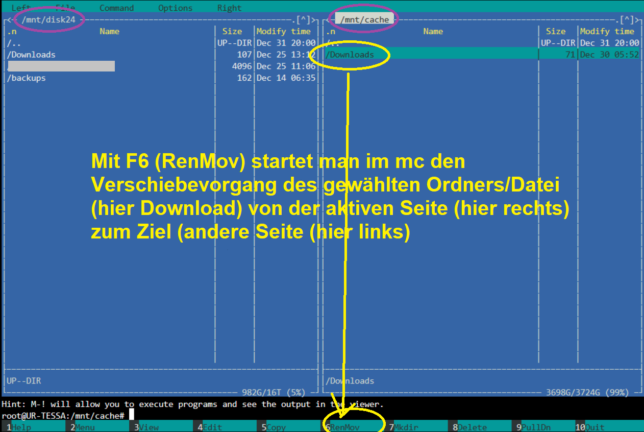

3 hours ago, JayLong said:
(na klar die Cache Drives sin vollgelaufen) 😄 stehen beide auf 100%. Nun klar stürtz mir die VMs ab wie auch die Docker. (Habe momentan beide deaktiviert).
Habe den Mover Job gestartet aber die Drives werden einfach nicht leer.
Der Mover arbeitet nicht, wenn die Disks randvoll sind.
Die Daten im cache liegen exakt in der selben ordner Struktur vor, wie sie später auf den Array sein soll. Der Mover kopiert also nur von Quelle ins Ziel udn löscht dann auf Quelle.
Ich würde da manuell mit dem mc (midnightcommander) dran gehen. Eine Seite den Cache, andere Seite die Disk, wo es drauf soll:
Beispiel:
   /mnt/cache
   /mnt/disk24
Und dann ein paar Daten (sagen wir mal so 20GB) vom Cache (in meinem Beispiel Pool namens "cache") manuell auf die Disk (in meinem Beispiel "disk24") verschieben.
Wenn auf den Cache danach wieder etwas Platz ist, den Mover anwerfen, damit er den Rest korrekt einsortiert.

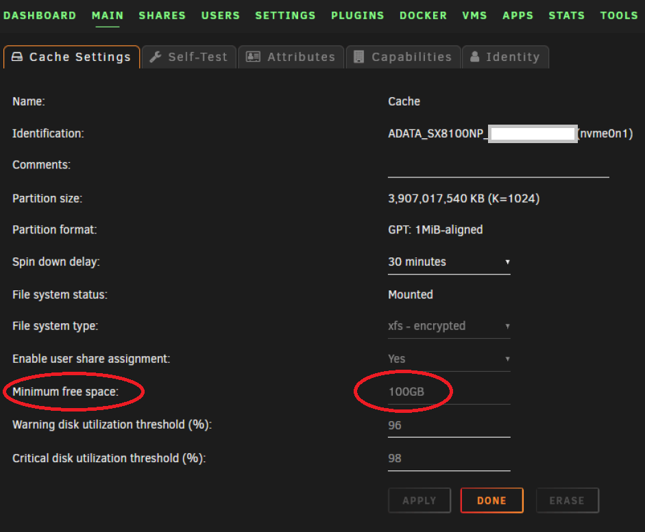

Und ganz wichtig: Stelle in dem cache dann eine großzügige Grenze ein, damit er nicht wieder voll läuft.
Screenshot 1: Ansicht mc wenn ich bei mir vom cache auf Disk24 kopieren/verschieben wollte.

Screenshot 2: Im cache kann man den frei zu lassenden Bereich angeben.

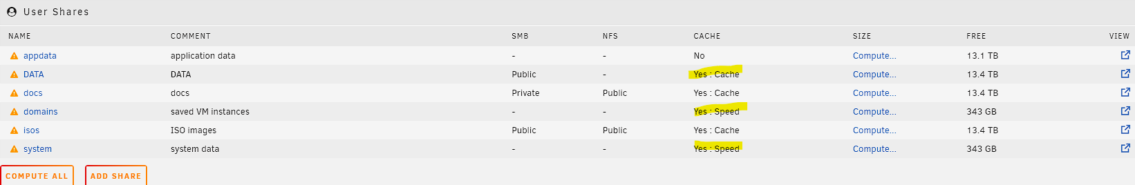

Mein Pool besteht aus Cache und Speed
Bei den Shares kann man auswählen welche Cache er nehmen soll, bei mir 1 Pool aber trotzdem kann man dort Cache oder eben Speed auswählen. Irgendwie funktioniert das aber nicht ;-) er hat mir auch Speed gefüllt obwohl in erster instanz nur app data, domain und systems als Cache Target drauf wahr. Hatte nur Krusader und eine W10 am laufen. Somit unmöglich das er mir die 2 TB bei Cache Only voll gemacht hat.

22 minutes ago, JayLong said:
Was ich oben gemeint habe erklären glaube ich Bilder. Denke weiss aber jetzt das diese Funktion wohl nocht nicht so richtig funktioniert.
Wie ich es kenne: Du scheinst 2 unterschiedliche Pools zu haben. einer heisst Cache und einer heisst Speed.
Nur, damit es nicht zukünftig zu vberwirrungen komst, schreibe nicht bitte so, dass man es als einen Pool verstehen könnte.
Korrekt, so ist es auch üblich.
Da muß noch von vorherigen Konfigurationen noch irgend ein Rest übrig gewesen sein.
Ich habe es auf diese Art noch nicht gemacht:
Wenn Du alle Vm und Container stoppst, dann VM-Manager und Docker abschaltest, solltest Du die Verzeichnisse (ebenfalls mit mc) dort hin verschieben können, wo Du es haben willst. Und wenn Du die Shares danna uch so eingestellt hast, sollte unraid nach dem Neustart der VM und Docker auch nicht auf die falschen Stellen schreiben.

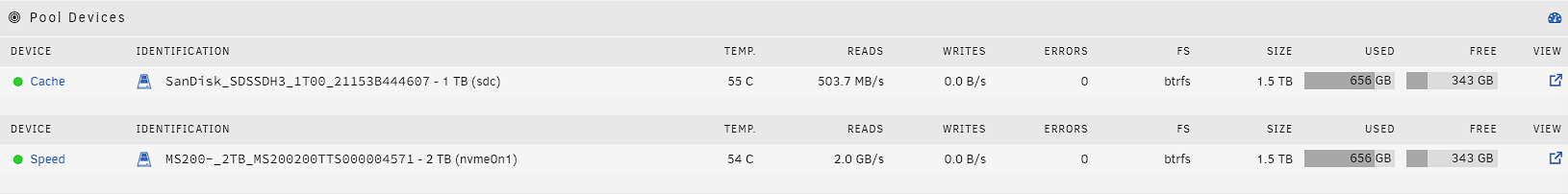

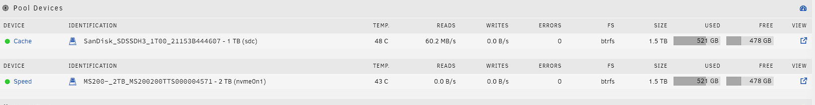

Wieso ich ein Pool geschrieben habe hat einen Grund.
Ich habe eine 1 TB SSD und eine 2 TB M.2, da wird aber komischerweise bei jeder Platte 1.5 TB angezeigt?? Darum dachte ich das es 1 Pool ist! Sonst müsste eigentlich einmal 1 TB angezeigt bekommen und einmal 2 TB
Komisch ist da auch das Used 521 GB und Free 478 GB angezeigt wird. Würde ja maximal 2 TB sein. Habe im Internet schon gesucht sehe aber nirgens das es pro Pool bei den Caches 2TB limit geben sollte?
Darum hatte ich dort 1 Pool gesagt, weil ich das komisch finde. Werde es aber nachher selber mal testen  in dem ich eine SSD rausnehme.
thx und grüsse
Jay
Auf dem Screenshot befinden sich zwei BTRFS formatierte Single-Device Pools jeweils mit einer eigenen Bezeichnung. Da Unraid so etwas nicht selbstständig anlegt musst Du das gewesen sein.
Multi-Device Pools werden anders angezeigt. Eine Bezeichnung für mehrere Devices.

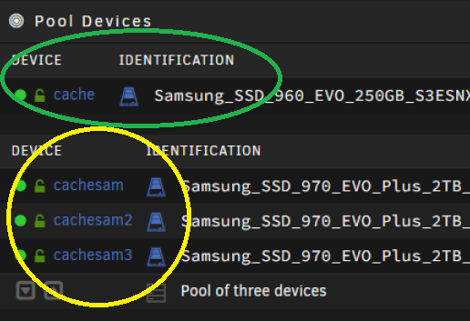

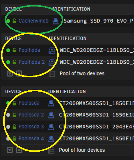

Als Ergänzung und Verdeutlichung zu der Aussage von hawihoney hier 2 Screenshots von meinen Systemen.
Im ersten Screenshot sind 2 Pools vorhanden. Im zweiten Screenshot sind 3 Pools vorhanden.
Grün markiert sind die Pools, welche nur ein Device enthalten.
Gelb markiert sind die Pools, welche mehrere Devices enthalten.
ich glaube fast du hattest anfangs einen pool (mit beiden nvme's) angelegt und diese im Nachgang "getrennt" und 2 single drive cache pools daraus gemacht, daher die "verbuggte" Anzeige.
Wenn du bei single drive cache's bleiben willst, würde ich dir empfehlen
- nochmal alles zu sichern was da wichtig war
- new config, cache drives neu formatieren
- als XFS und nicht als BTRFS ...
BTRFS macht nur Sinn wenn du mehrere als Pool laufen lassen willst, ansonsten kann ich nur sagen, lass es ... zu viele (zu oft) Fehler und dann Issues.
auch ich nutz 2 single drive caches, 1 x cache, appdata, system, .. 1 x VM's
Thema BTRFS ist hier (und ich meine bei einigen anderen auch) durch ;)

On 1/1/2023 at 12:23 PM, hawihoney said:
Wo ich gerade genauer auf Deine Screenshots schaue: Ich fände es tatsächlich besser wenn Single-Device Pools ebenfalls den Text  "Pool of one device" erhalten würden. Dann gäbe es keine Unklarheiten mehr.
Eigentlich sind es und waren es immer nur 2 Pools aber ich weiss glaube ich was ich für einen fehler drin habe. Hatte im ersten schritt wirklich 1 Pool mit diesen 2 Platten gemacht (SSD und M.2.) Im zweiten schritt habe ich einfach die platten rausgenommen und 2 Pool daraus gemacht ohne "new config" ;-)
Darum den BUG mit der Anzeige. Kann es aber erst morgen ausprobieren da ein Kopier Job noch hängig ist und fehlen noch ein paar TBs an daten.

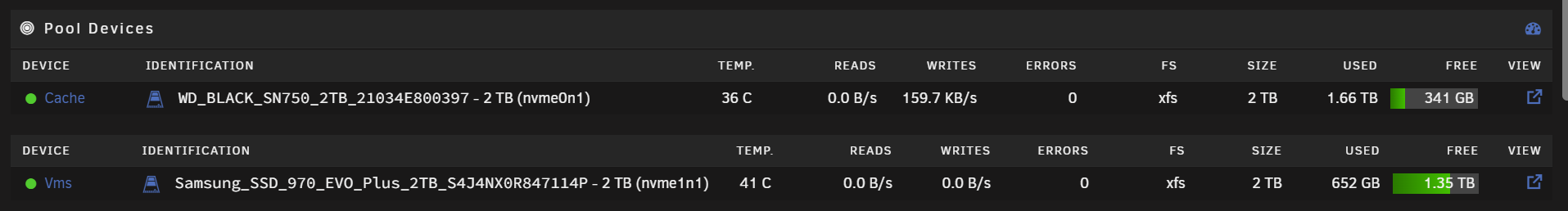

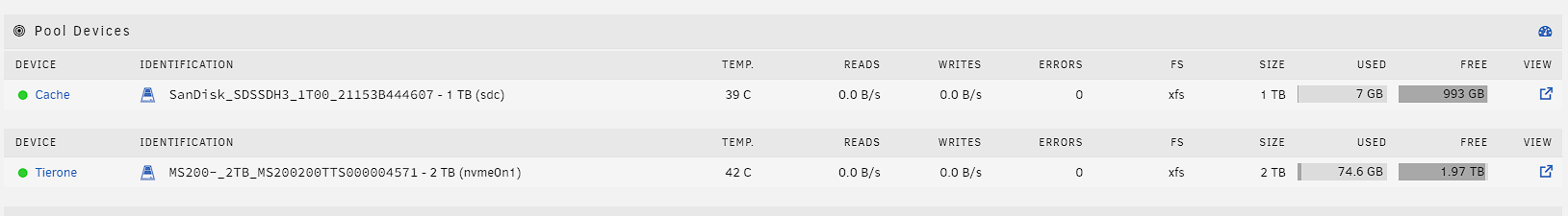

So vielen Dank an @DataCollector @hawihoney sieht alles wieder gut aus 😁
Hier noch ein Print Screen
THX a lot
