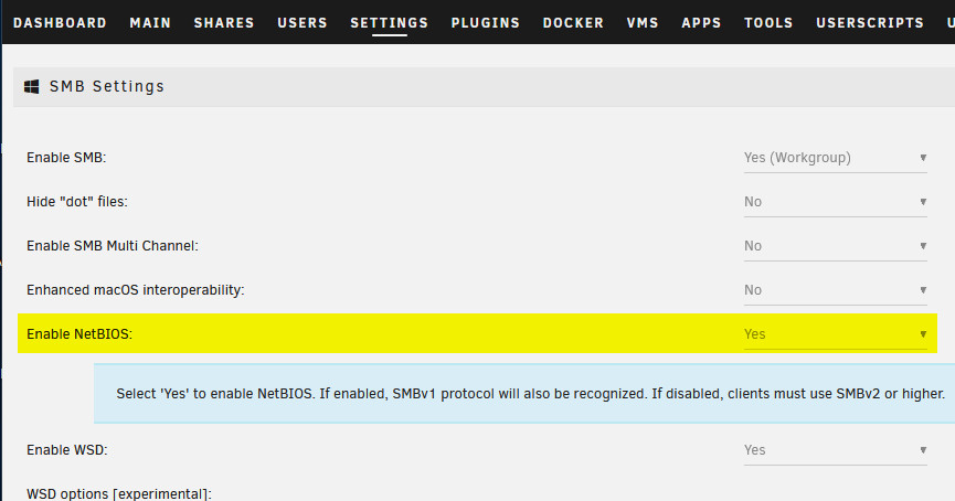

Ich hab auch einen HP Drucker der für "Scan to Network" auf SMBv1 angewiesen ist.
Wenn du unter Settings/SMB Settings den Eintrag bei "Enable NetBiOS" auf YES setzt funktioniert das.
Dann kannst du einfach ein Share erstellen in den du scannen kannst.
Funktioniert bei mir prima.
Hoffe das hilft
Hat Super geklappt, thx @fk_muck1
Steht sogar in der Beschreibung, habe es irgendwie nicht gerafft ;-)
Nun Scannt er wie man ihn dafür geschaffen hat 😄
