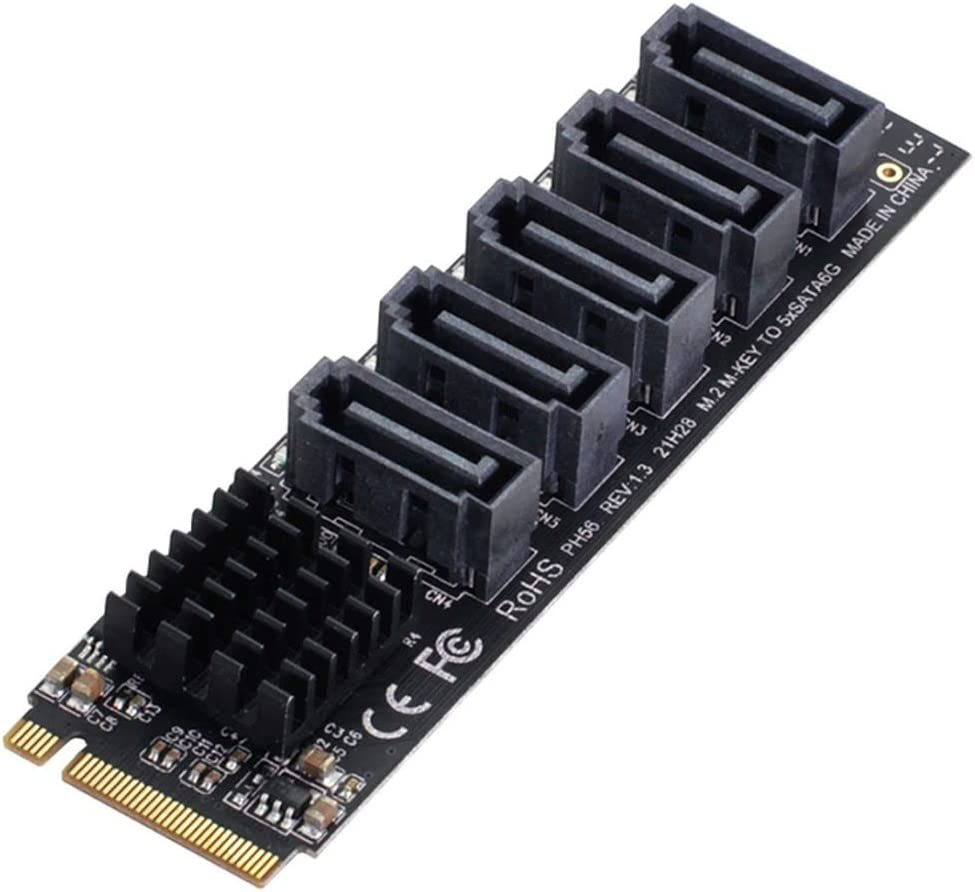

Wenn Du das Mainboard aus dem Gehäuse holst geht da schon mehr. Statt einer 2. NVME könnte man so einen NVME zu SATA Adapter einsetzen.
Strom für die HDDs müsste man noch was basteln da ich stark vermute das die PSU auf dem Board nicht genug Saft für 5 Platten liefert. Dann könnte das Ding sogar richtig nett sein. Eine Grosse Cache SSD. 4 Datenplatten und eine Parity Platte. Die Anbindung von 5 SATA Ports über NVME dürfte auch nicht zu langsam sein.

Vielen Dank erst einmal für die Antworten. Ich hatte mir einen Adapter bereits ins Auge gefasst, vermutlich müsste ich aber dann ja einen M.2 B-Adapter mit 2 Ports nehmen. Ich glaube die M.2 M-Adapter passen ja nicht in den zweiten M.2 Slot. Strom würde ich bei 2x 2.5" HDD mit 5V USB-Adapter versorgen. Wenn ich allerdings 2x 3.5" Platten nehmen will, brauche ich ein zusätzliches Netzteil welches ich überbrückt starten kann... Würde das Sinn machen? Also extra ein Netzteil für 2 HDDs laufen zu lassen. Wieviel "Verlust" hätte ich da?
