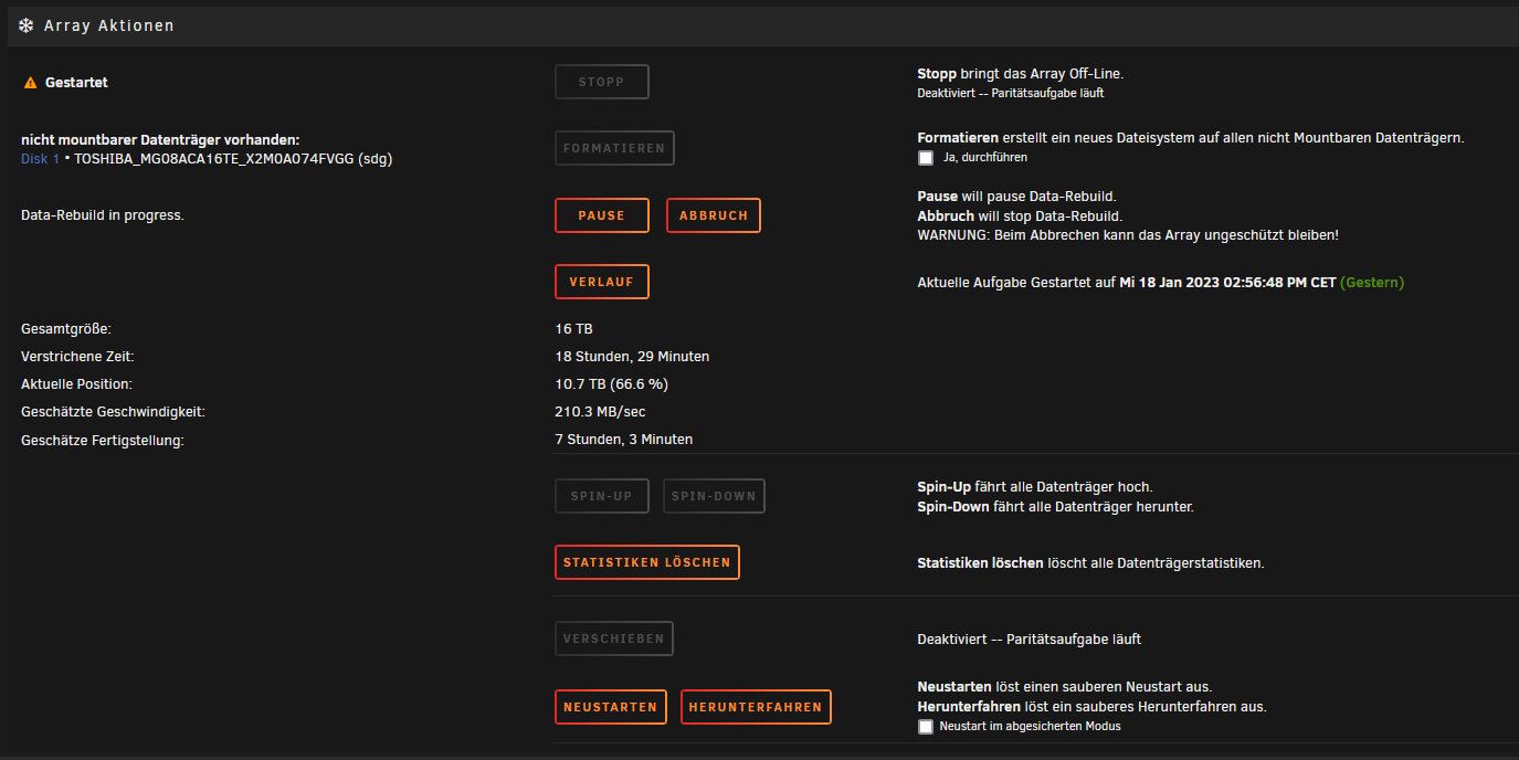

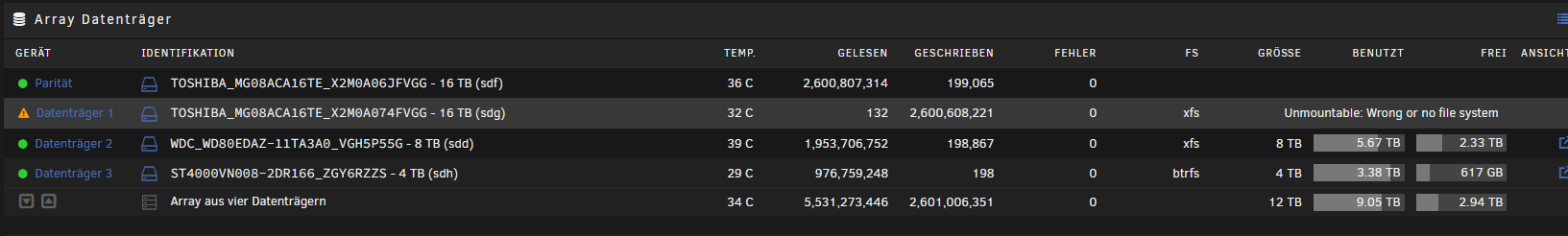

bei mir läuft gerade ein Data Rebuild weil ich eine 16 GB gegen ein 12 GB ausgetauscht habe. Nun
bin gerade etwas verunsichert. Der Rebuild ist ganz normal gestartet aber es wird mir vom Start her Unmountable: Wrong or no file system
angezeigt. Ändert sich das nach dem der Rebuild beendet ist oder hätte ich die Festplatte unten im Feld nochmal Formatieren müssen ?

1.) Du darfst auf keinen Fall formatieren!
2.) Das Dateisystem der emulierten Disk ist defekt. Setzt du nun eine Disk ein und startest den Rebuild, wird auch diese Disk das kaputte Dateisystem erhalten. Pass jetzt also ja auf was du tust.
3.) Hattest du die Platte während dem Betrieb einfach rausgezogen oder warum ist das Dateisystem kaputt gegangen?
4.) Sind auf der entfernen Disk noch die Daten drauf oder ist deren Dateisystem auch kaputt (ans System klemmen und per UD Plugin mounten und Inhalt prüfen)?
5.) Nach dem Rebuild kannst du auf die Disk klicken und diese reparieren. Dann Daumen drücken, dass die Reparatur klappt.
6.) Du kannst keine 16TB Disk gegen eine 12TB ersetzen, aber ich nehme an du meintest es andersherum.
7.) Ja, eine Parität ist kein Backup. Wenn das Dateisystem einer Disk unwiderbringlich zerstört wird, was zB durch defekten RAM passieren kann, sind die Daten weg. Daher immer auch externe Backups machen!
