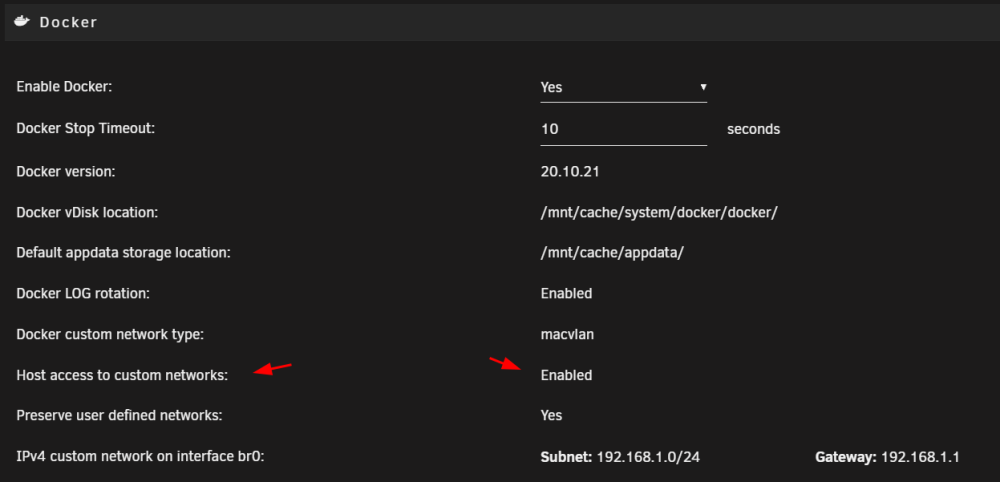

dafür ist folgende Einstellung in den Docker Settings, dann klappt das auch ...
ich bin ein Freund der custom:br0, jeder Docker mit eigener LAN IP aus dem normalen Bereich und keine mappings und co ... alles läuft "nativ" fast wie jeder in seiner VM ...
das wäre die 3. Option ;)

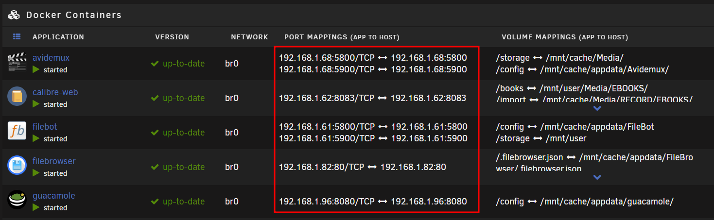

Jedenfalls ist standardmäßig beim dem Container nur ein Port angegeben:
Würde nun ein Smart Devices in deinem Haus mit dem HA sprechen und der würde das über einen anderen Port als 8123 tun wollen, würde er den HA nicht erreichen.
Wenn ich das richtig sehe, dann nutzt HA bei mir ziemlich viele Ports:

was tun ist klar ... wobei HA nicht auf dem Host laufen muss, aber egal ;)
host access aktivieren ...
warum @Ford Prefect das sagt, er hat Recht dass dies einen Grund hat, die Idee hinter Docker ist dass die alle isoliert laufen ...
dazu gibt es auch reichlich Lesestoff online .... klar machen ob du dich dem Risiko aussetzen möchtest oder nicht, ganz einfach ...
kurz, Funktion schlägt Design, Design schlägt Funktion ... deine Entscheidung ;)

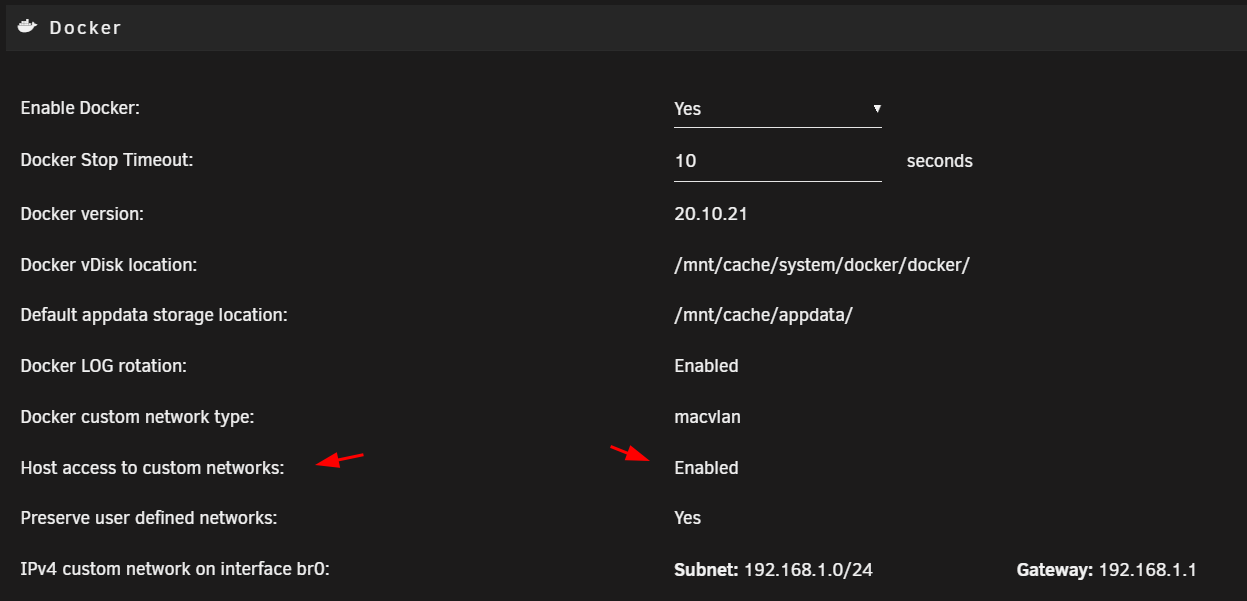

also das aktivieren was du beschrieben hast? In den Docker Einstellungen Host Access auf enable umstellen und in Docker Custom Networtk Type von ipvlan auf macvlan??

also das aktivieren was du beschrieben hast? In den Docker Einstellungen Host Access auf enable umstellen und in Docker Custom Networtk Type auf macvlan??
wie man das einstellt haben wir ja mittlerweile sogar in den Anleitungen drin, bitte nachlesen und entsprechend einstellen.

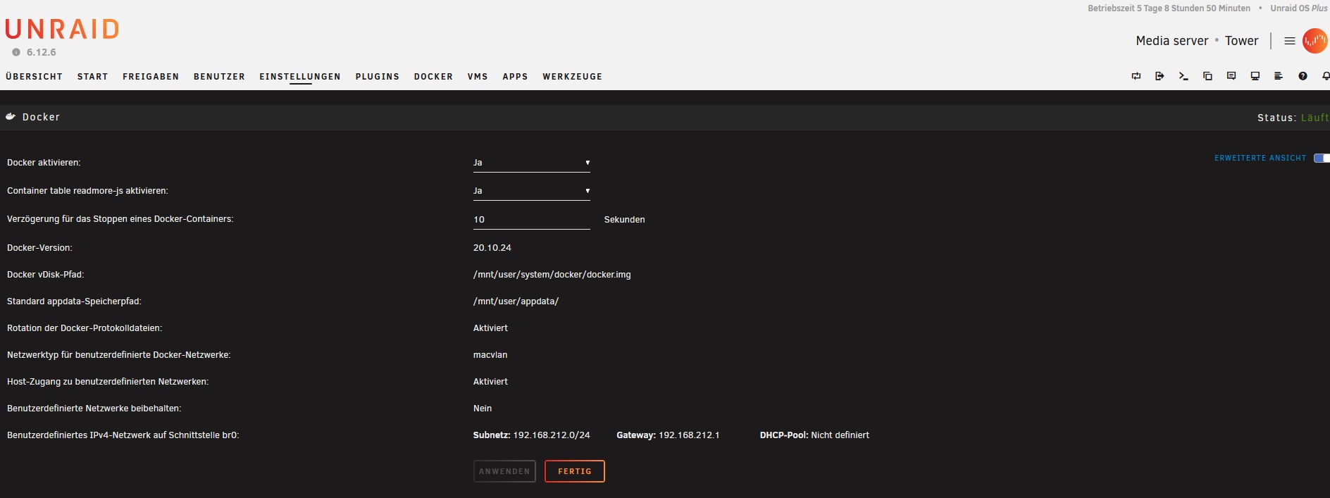

@Ford Prefect Danke für den Tipp....das  hat geklappt, ich habe Host Access aktiviert und auf macvlan umgestellt, damit hat es bereits funktioniert. Habe dann aber doch noch deinen Hinweis befolgt und HomeAssistant auf Custom: br0 mit eigener IP umgestellt.
Nun hat HomeAssistant zwar eine eigene IP und kann auch weiterhin mit AdGuard kommunizieren, aber ich kann HomeAssistant nicht mehr via NGINX aus dem Internet erreichen! Die IP habe ich in NGINX natürlich abgeändert, aber ohne Erfolg. Nun habe ich den Host schon komplett neu angelegt und erhalte trotzdem keinen Zugriff bzw. den Fehler 400 Bad Request. Es hat sich doch nichts außer die IP geändert, was ist denn da das Problem

Ich hab da was interessantes in einem Beitrag im Internet gelesen und das mal in HomeAssistant geprüft. Tatsächlich läuft da auch die Reverse Proxy Anfrage auf der IP 172.17.0.3 auf ich hab also in der YAML mal die IP mit eingetragen und siehe da-es funktioniert wieder. Warum das so ist-ich weiß es nicht.
Hier noch die Docker Einstellung
