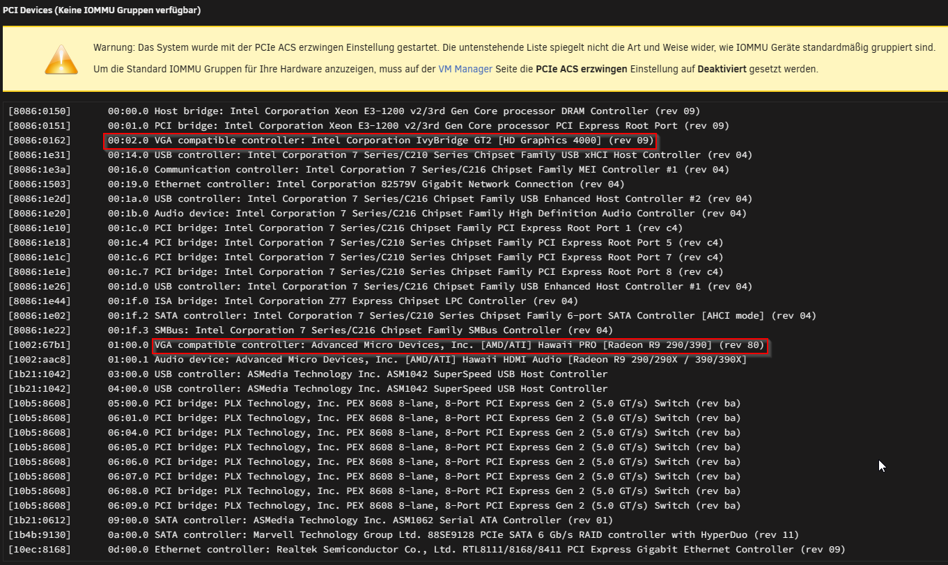

Zusätzlich habe ich eine AMD R9 390 Grafikkarte verbaut, welche ich an die VMs weiter geben wollte um auf ihnen Spiele spielen zu können.
Ich hatte es so geplant, das die iGPU nur für das Unraid selbst sein sollte damit ich einen Monitor anschließen kann um ggf. Bios Einstellungen zu tätigen. Daher habe ich im BIOS iGPU bevorzugt eingeschaltet. Zusätzlich eine Option aktiviert die "Lucid VM" hieß, ich hoffe ich habe das korrekt in Erinnerung. Das sollte dazu führen das beide Grafikeinheiten parallel laufen könnten.
In den VM´s kann ich die AMD Grafik aber leider nicht auswählen sondern nur eine virtuelle Karte.

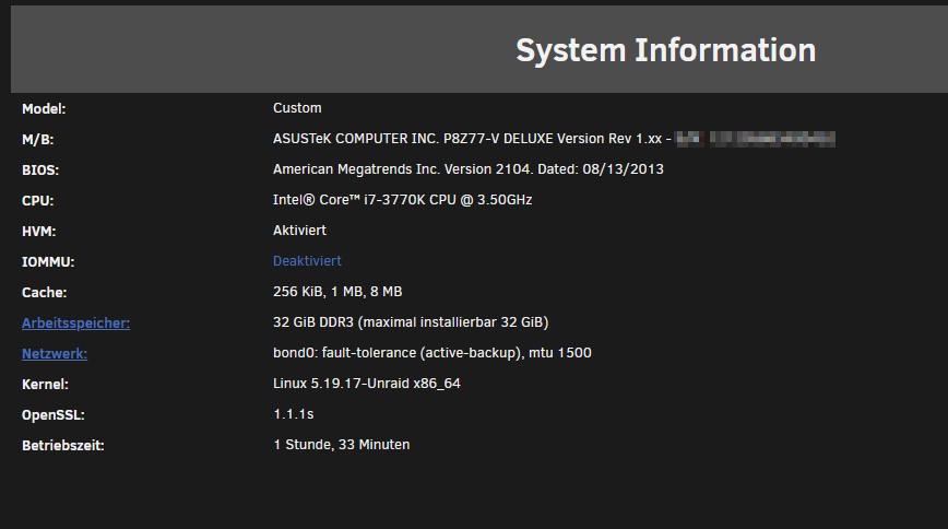

Nach einigem Suchen hier im Forum und im Netz denke ich jetzt das ich die Karte nicht auswählen kann weil mein Mainboard / BIOS die IOMMU Funktion nicht besitzt. Ist das so korrekt verstanden oder liegt das an der CPU? Sollte es am Mainboard liegen, würde ich mir für die alte CPU gerne ein neues Gebrauchtes Mainboard kaufen, auf was muss ich achten das es diese Funktion hat, sprich kann ich das irgendwie in den Specs erkennen?
du hast das  richtig verstanden, vt-d fehlt der CPU
ziemlich unten siehst du die Virtualisierung Features ...
https://www.intel.de/content/www/de/de/products/sku/65523/intel-core-i73770k-processor-8m-cache-up-to-3-90-ghz/specifications.html
das Mainboard muss das natürlich auch können und soweit ichmich erinnere kann dein Mainboard das auch nicht ... (Z77...), ich mein Z97 könnte gehen, aber wenn du dann eh neu kaufen würdest würde ich direkt auf etwas Moderneres setzen.
Sorry, aber das wird nichts ... kurz, kein vt-d, kein iommu, kein passthrough möglich.

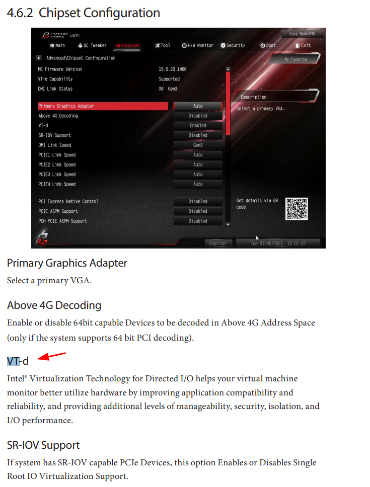

ansonsten wie es @DataCollector beschrieben hat ... hier ein Beispiel aus meinem Handbuch (einfach vorher online schauen)
vt-d sollte immer angegeben sein, der Begriff iommu seltener ...

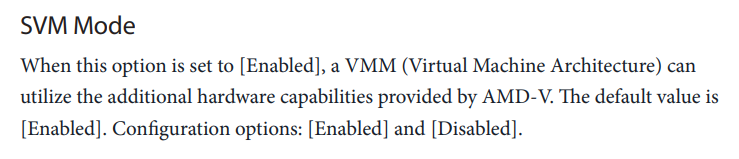

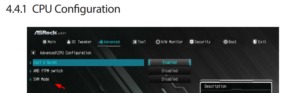

hast du bei deinem AMD Board im BIOS Virtualisierung aktiviert ?
Handbuch Seite 66
wenn Nein, teste das mal aus
