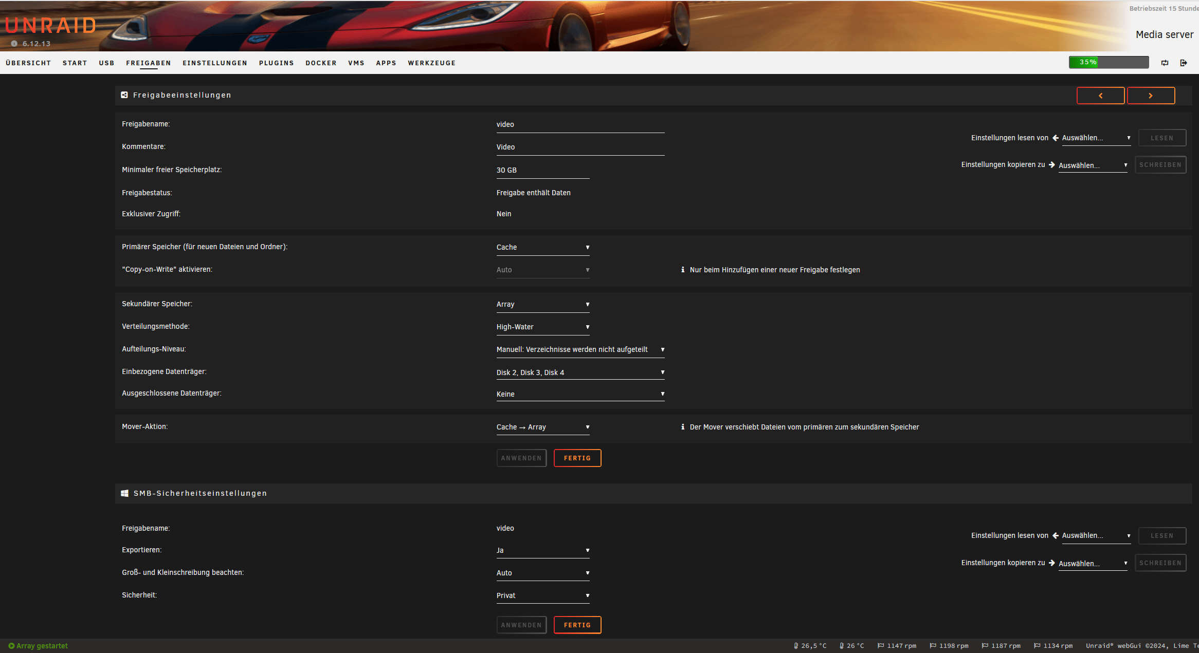

  2. Hallo in die Runde, ich hänge mal wieder über ein Problem, was vielleicht gar keines ist. Ich habe aber bisher auch nichts hier gefunden. Problem: Ich habe eine bestehende Freigabe „Video“ – diese verteilt die Daten auf Datenträger 2 und 3. / Primärer Speicher Cache. Nun will ich über den Sekundären Speicher Disk 4 hinzufügen, wegen Speicherengpass, (das habe ich über „Einbezogene Datenträger“ in den Freigabeeinstellungen gemacht. Leider wird mir der Speicher nicht angezeigt und scheinbar auch nicht eingebunden. Ich habe die Dinge aus entsprechenden Anleitungen angewendet und auch diverses getestet – Kein Erfolg! Zu erwähnen ist vielleicht noch, dass ich z.Z. Unraid V6.12.13 verwende und zwei Platten aus dem Array entfernt vor einiger Zeit habe. Es lief aber bisher alles ohne Probleme! Kann mir jemand einen Hinweis geben, was ich falsch mache oder übersehen habe? Danke
