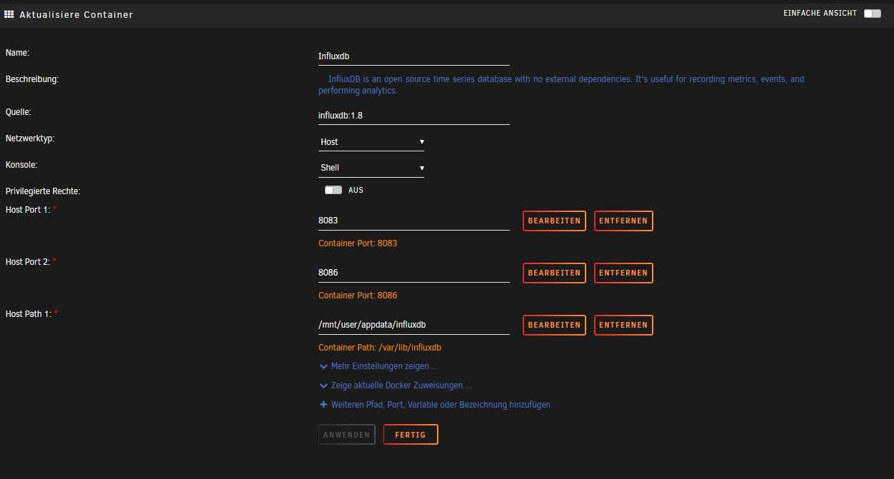

Hallo in die Runde,
ich verzweifle gerade an der Installation von influxdb als Container. Hab zunächst auch erst mal auf 1.8 installiert um die hier beschriebenen Probleme zu umgehen.
Allerdings habe ich hier unerklärliche Phänomene. Zunächst startete der Container überhaupt nicht. Dann habe ich mit den Einstellungen experimentiert. Dabei habe ich von Netzwerktyp: „Bridge“ auf „Host“ umgestellt. Danach startete der Container. In /mnt/user/appdata wurde das Verzeichnis influxdb erzeugt, dieses enthielt die Verzeichnisse data und meta. Alles bis hierher scheint richtig zu sein.
Warum stoppt der Container dann sofort wieder???
Ein direktes Starten über Docker ist dann erst wieder nach einer Änderung der Container-Parameter möglich. Beispielsweise einer Änderung in privilegierte Rechte. Der sofortige Stopp besteht aber immer noch.
Welche Einstellungen habt Ihr eigentlich im influxdb-Container?
Ziel der Mühe soll es sein eine Datenauswertung in iobroker zu machen.
PS: Falls ich etwas falsch rüberbringe, oder unverständlich ist – ich bin noch ziemlich am Anfang.
Danke

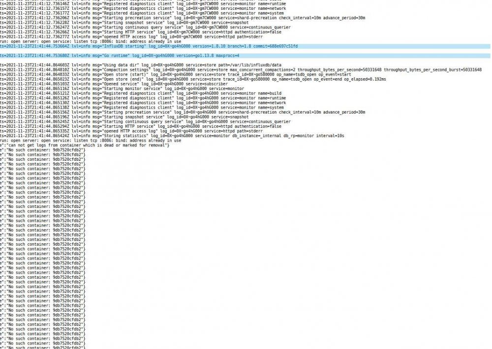

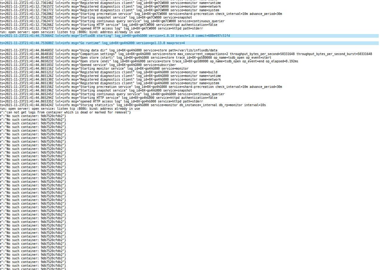

...ich hänge mal einen Auszug der Protokolldatei des Containers an. Bei der Stelle "No such container..." war der Zeitpunkt als ich eine Pararmeteränderung in den Einstellungen des Containers gemacht habe. Ansonsten gibt es nur die zwei (blauen) Systemmeldungen. ???
wenn du an den container parameter etwas änderst .. ändert sich auch die ID des containers, daher findet er "live" auch das log dann nicht mehr, schließen und log neu öffnen.
Wenn er vorher nicht gestartet ist, dann mit hoher Wahrscheinlichkeit, weil ein anderer Container den selben Port bereits verwendet. In dem Fall heißt es den/die Port(s) anpassen. Das wird aber auch als Fehlermeldung auf der Folgeseite angezeigt.

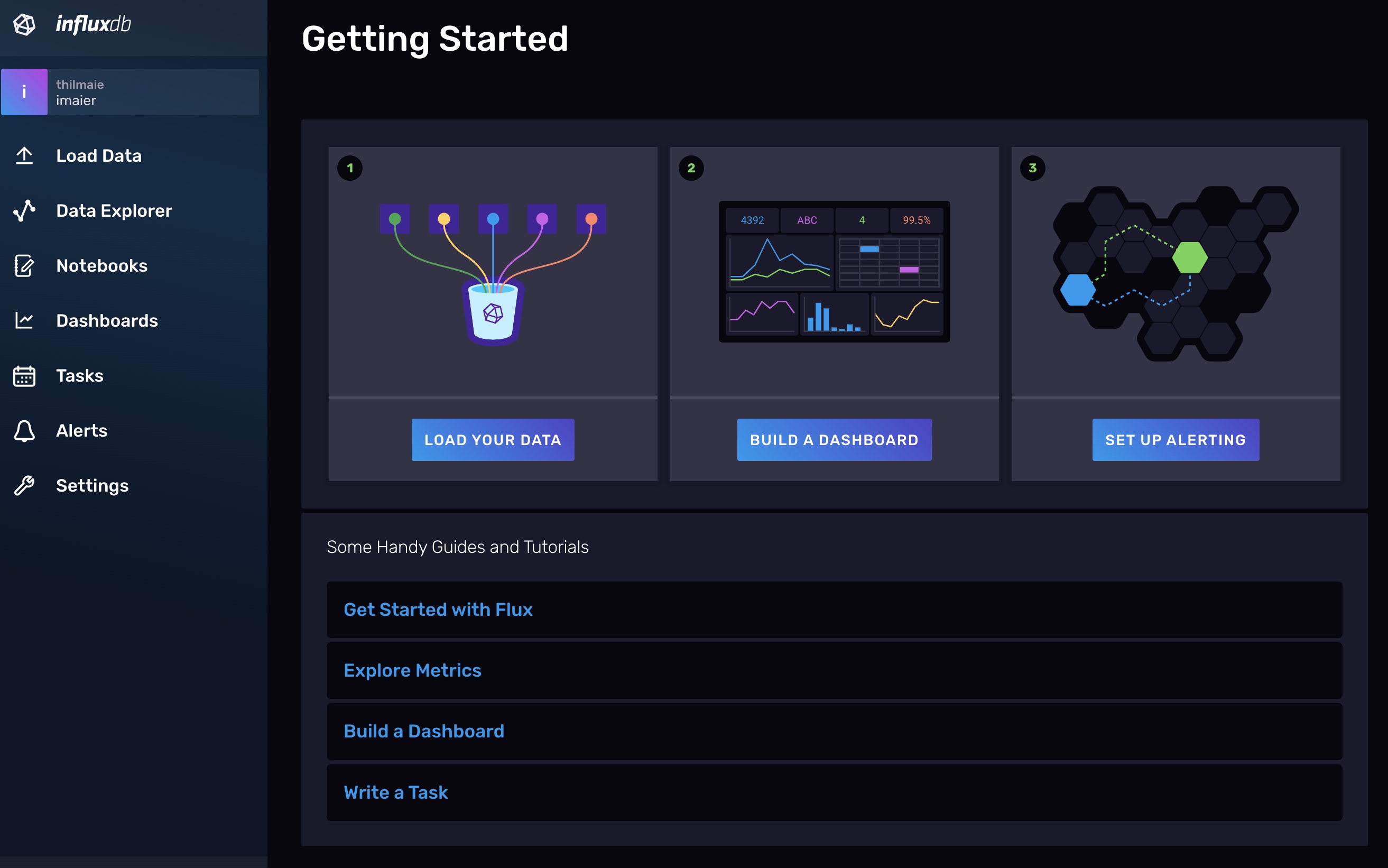

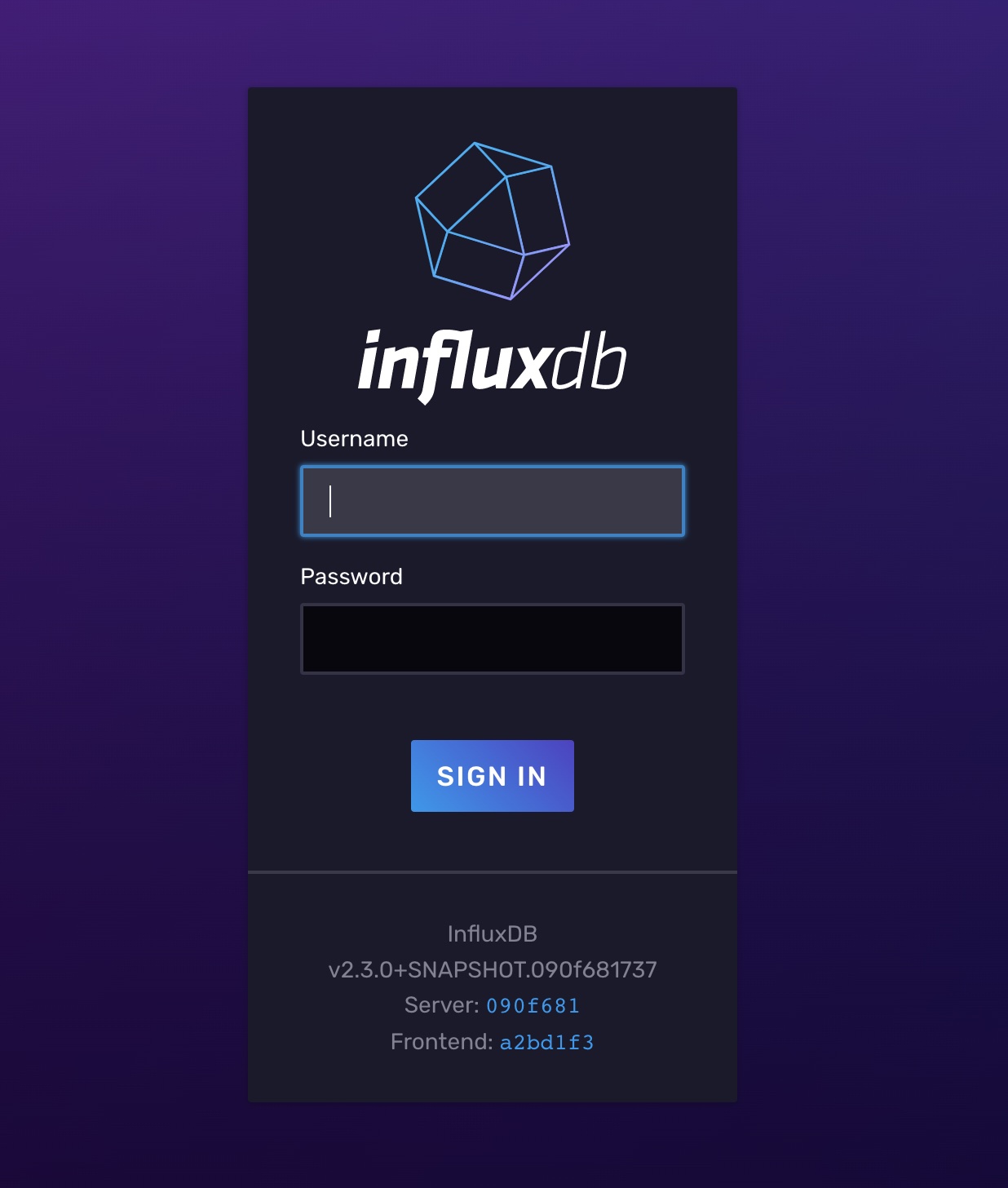

Hallo zusammen,
ich habe Probleme das WebInterface meines Influxdb Docker aufzurufen. (Der Port ist nicht durch ein anderen Docker belegt)
Auch eine Neuinstallation des Dockers hat nix gebracht.
Der Docker selbst laeuft und ich kann über die Console auch "influx setup" starten, Token abfrage und Version abfragen.
Weiß jemand woran es liegen könnete?
Vielen Dank!
P.S: Bisher könnte ich alles als stiller Leser lösen! Ein super Forum!
ich frag mal ganz frei (schon länger her wo ich influx genutzt hatte), webinterface ? wäre mir fremd dass Influx so etwas hätte ?
Ich komme (ziehe gerade alles auf Unraid um) von der Synology und dort konnte ich ein WebInterface aufrufen. (Hier mal der Screenshot) Auf  meinem Docker in Unraid gibt es auch den Button "Web-Interface", öffnet aber leider nicht auf dem Port.
Edited by Th. Maier
der Button an sich hängt nur am Eintrag in der Docker Konfig, mal egal ob da ein webinterface ist oder nicht ;)
aber, es scheint ja eventuell eins zu geben, da können dann andere sicher besser helfen, oder du fragst besser im influx thread nach
Da ich ziemlich "neu" in dem Thema "unraid" bin, denke sitzt das Problem 45cm vor dem Bildschirm.
Gibt es einen extra Thread bei unraid für influx oder meinst du ein Forum für Influx?
P.S: Vielen Dank für deine Tipps
Normalerweise ist das influx-webinterface über Port 8086 erreichbar, zumindest bei mir noch vor zwei Tagen. Ggf. manuell im Browser eingeben, hat funktioniert.
Ach MENSCH! Wenn man rechtsklickt öffnet er den Port 8083 und nicht den Port 8086!!! Kaum gibt man den richtigen Port ein funktioniert es!

ich habe ein Problem bei welchem ich nicht weiterkomme. Der Container selber läuft. iobroker habe ich auch mit der influxdb 2 verbunden, Daten werden reingeschrieben alles super. Nun möchte ich grafana mit der influxdb 2 verbinden. Das klappt nicht bzw. es klappt nur wenn ich bei der Query Language Flux auswähle statt InfluxQL.
Ich habe eine config Datei wie oben Beschrieben erstellt. Dennoch bekomme ich immer den Fehler "error reading InfluxDB. Status Code: 401"
Hat jemand vielleicht eine Idee?
Danke und viele Grüße
