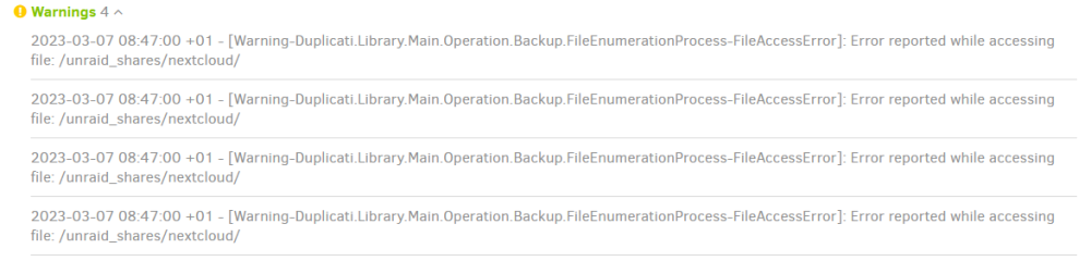

Hallo,
bekomme immer so eine Error-Meldung:
Warning-Duplicati.Library.Main.Operation.Backup.FileEnumerationProcess-FileAccessError

@mgutt ich hoffe es nicht wieder ein Rechteproblem ๐Ÿ™ˆ
Solved by mgutt
ich bin zwar nicht @mgutt, aber doch ... das wird es wohl sein, uid, gid 33
ย
warte bis @mgutt dir die passende Antwort gibt das zu lรถsen.
Ich verstehe den Zusammenhang nicht. Nextcloud und Duplicati. Das sind doch zwei verschiedene Container oder nicht? In Duplicati gibt es den Pfad doch gar nicht?!
er hat ja alles mounted
ย
ย
daher der mount in duplicati /unraid_shares/nextcloud
ย
nur den kann der docker nicht lesen ;)ย fรผr sein backup
Ok.
ย
Ja, das mit den Rechten ist korrekt. Der Ordner gehรถrt nur dem User und der Gruppe 33. Nichts auรŸer diesen beiden und root dรผrfen auf ihn zugreifen. Ist das ein Problem? Nein. Backup-Apps mรผssen immer als root laufen. Wie sollten sie sonst wirklich alles sichern. Natรผrlich setzt das voraus, dass man den Zugriff auf die App absichert. Sollte Duplicati also eine GUI haben oder welche andere Zigriffsart auch immer, sie muss gut abgesichert sein.
On 3/7/2023 at 10:12 PM, mgutt said:
Ok.
ย
Duplicati ist bei mir nur lokal zugreifbar ๐Ÿ‘
Meinst du ich soll den Container als privileged setzen und das lรถst das Problem?
ย
Edit: Direkt wieder die selbe Meldung bekommen.
Habe PUID und PGID auf 0 gesetzt, jetzt geht es aber ich weiรŸ nicht ob das so richtig ist.
Edited by Timoh94
Es ist empfehlenswert, die Funktion "Docker Safe New Perms" รผber das Menรผ "Tools" zu starten, um eine sichere Ausfรผhrung zu gewรคhrleisten.
Genau das รคndert rein gar nichts an dem Problem. appdata ist genau der Share, der NICHT von diesem Tool erfasst wird. Eben weil appdata Dateien mit unterschiedlichsten Rechten enthalten kann.
ย
Das kรถnnte es lรถsen, weil du dann root:root eingestellt hast. Ob Privileged dann รผberhaupt noch nรถtig ist, weiรŸ ich gar nicht. Muss man einfach mal testen.
Soweit ich das verstanden habe, ist der Ordner nextcloud nicht die Docker-App sondern ein selbsterstellter Share der die falschen rechte hat.ย
Hier hatten wir die Rechte von Nextcloud angepasst:
Es funktioniert jetzt mit dem root:root im Duplicati Docker, eine andere Lรถsung habe ich jetzt nicht gefunden
