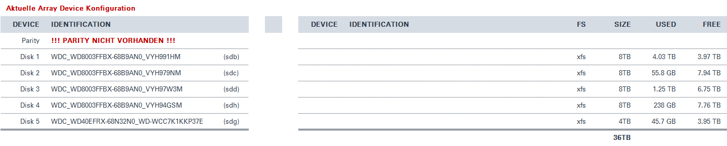

Jetzt möchte ich meinen Unraid-Server gerne erweitern bzw. neu konfigurieren. Für die aktuelle IST-Konfiguration siehe Abbild 01.
Abbild 01

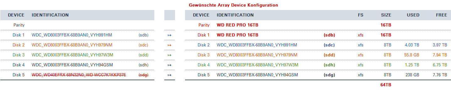

Das Array soll mit den neuen zwei 16TB Festplatten erweitert und neu konfiguriert werden, ohne dabei die Daten zu verlieren. Die meisten Daten liegen aktuell auf Disk 1 (sdb) und Disk 3 (sdd). Die neue Ausrichtung bzw. Konfiguration ist wie folgt gewünscht:

On 3/8/2023 at 1:20 PM, bmnkrkc said:
habe mir gleich 2x WD RED NAS 16TB Festplatten bestellt
Warum so teure Platten oder waren die im Angebot?
Selbstverständlich würde ich vorerst einmal ein PreClear auf beiden Festplatten durchführen
Wenn du beim PreClear vom reinen Nullen, also vorbereiten der Platten sprichst, kannst du dir das vom Prinzip sparen, weil genau das ja bereits passiert, wenn du das Array erweiterst. Wobei du jetzt nicht erweiterst, sondern nur New Config machen willst. Dann würde sogar nur die Parity beschrieben werden. Und dann macht Unraid keinen PreClear, sondern schreibt ja reale Daten.
Kann man 2 PreClear parallel laufen lassen?
Entweder vertraust du den neuen HDDs oder nicht. Tust du es nicht, solltest du sie testen. Das hat aber nichts mit einem Preclear zu tun. PreClear ist wie der Name schon sagen ein Leeren der HDD, also das Beschreiben mit Nullen. Wenn du aber der HDD nicht vertraust, muss du sie stattdessen mit zufälligen Daten beschreiben lassen, die dann anschließend wieder ausgelesen und verifiziert werden. Tatsächlich besitzen die PreClear Plugins diese zusätzliche Tests. Das solltest du dann also jetzt machen, bevor du mit den Änderungen beim Array weiter machen kannst.
Wenn du den neuen HDDs dann vertraust, machst du es einfach so:
- SMB, Docker und VM in den Einstellungen auf Nein stellen
- Tools > New Config > Preserve Pools und OK
- jetzt ist das Array leer und du ordnest alle HDDs da zu, wo du sie haben willst und startest das Array. Dem Parity Slot darfst du natürlich keine Disk zuordnen, wo Dateien drauf liegen, da die vollständig überschrieben wird. Aber das hast du ja eh nicht vor. Kommt ja die neue rein.
- Unraid erstellt nun die Parität
- du hast eine HDD aus dem Array weggelassen, wo noch Daten drauf sind? Mit dem Unassiged Devices Plugin diese HDD nun mounten und die Daten auf die gewünschte Disk verschieben. Dabei hilft zb das File Manager Plugin. Das geht alles während Unraid die Parität aufbaut. Du musst also nicht auf dessen Abschluss warten
- wenn alle Daten da liegen, wo du sie haben willst, kannst du SMB, Docker und VM wieder starten
Hinweis: Hierbei gehe ich davon aus, dass du bei keinem Share die Optionen include/exclude Disks nutzt. Falls doch, müsste man die erstmal wieder auf den Standard zurückstellen.

Ich bin sicher gegangen und habe auf beiden Platten einen PreClear durchgeführt. Beide Platten waren einwandfrei und sind mittlerweile schon eingebunden. Die New Config hat auch einwandfrei funktioniert.
Nochmals vielen Dank für Deine Unterstützung!
