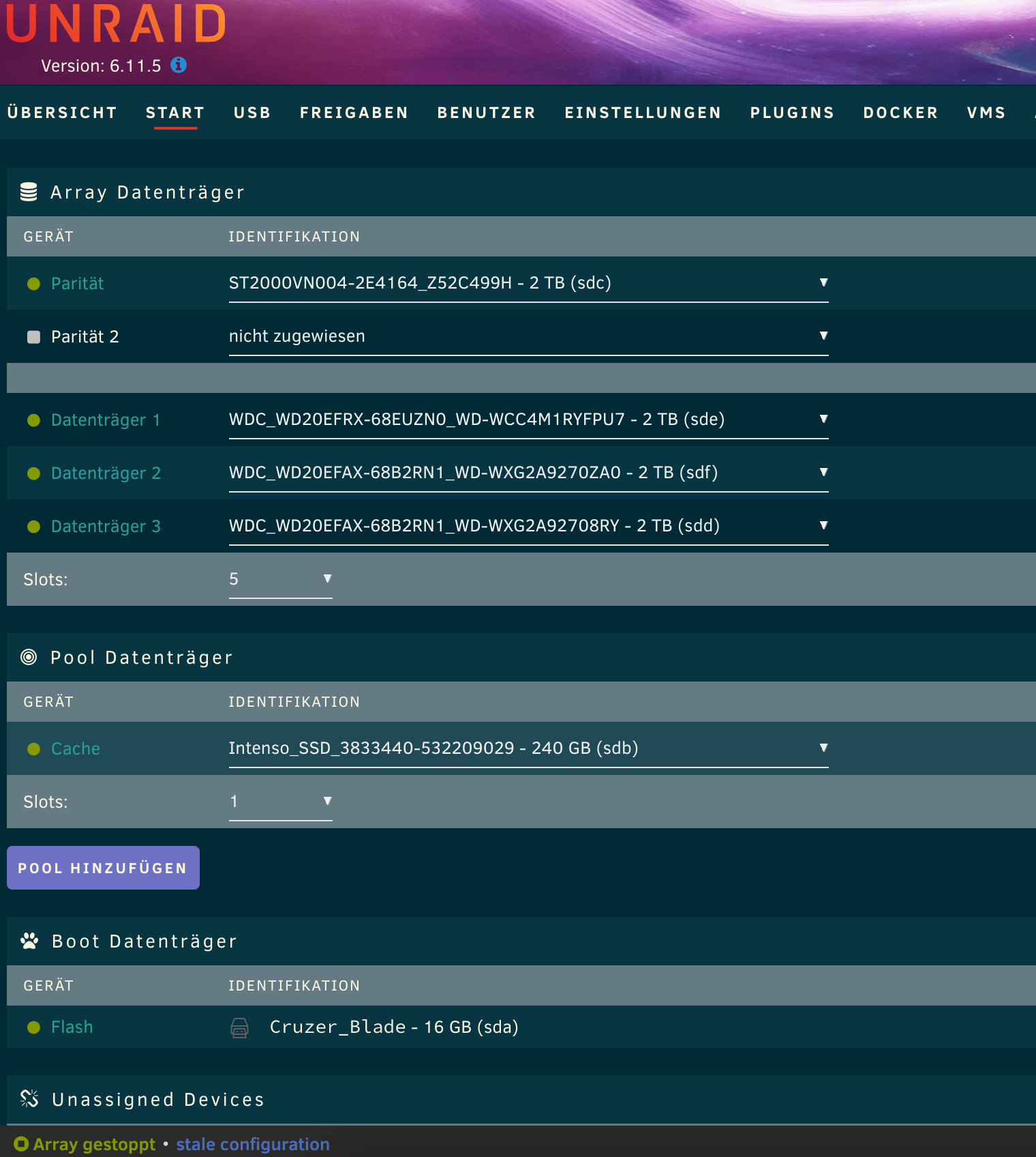

Mein Array lässt sich nicht nach einbinden einer weiteren HDD nicht mehr starten.
Servusla. Ich bin Unraid neuling und umgestiegen von Synlogy auf Unraid. Habe aber aktuell ein Problem beim Starten meines Arrays. Ich habe eine nagelneue, hier Datenträger 3 hinzugefügt danach geiche ein Clean der HDD gestartet und ein Parity check.
Leider kann ich das Array starten, dies geht aber gleich in stopp mit der Meldung, " stale Configuration" die Parität ist OK laut Startmenü. Was muss ich tun?

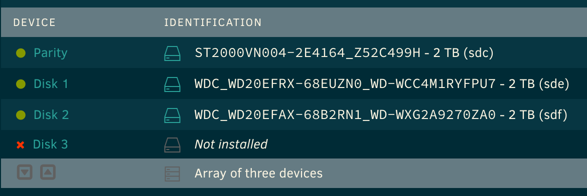

Merke Dir, wie auf diesem Screenshot, genau die Positionen der Disks im Array.
Dann probiere unter Tools ein "new config" -> https://wiki.unraid.net/Manual/Tools#New_Config ...die Disks dabei wieder genau so "einbauen".
Hast Du Backups?
Wenn bei einer Daten-Disk plötzlich "unmountable" oder so kommt, dann *nicht* formatieren...dann hast Du die Parity-Disk erwischt ;-) Edit: und eine Daten-Disk wohl dann als Parity eingebaut...nach dem formatieren der falschen Daten-Disk wird das Array gestartet und die neue Parity (die ja Daten einer formatierten Daten-Disk enthält) überschieben....wilst Du nicht.
Edited by Ford Prefect

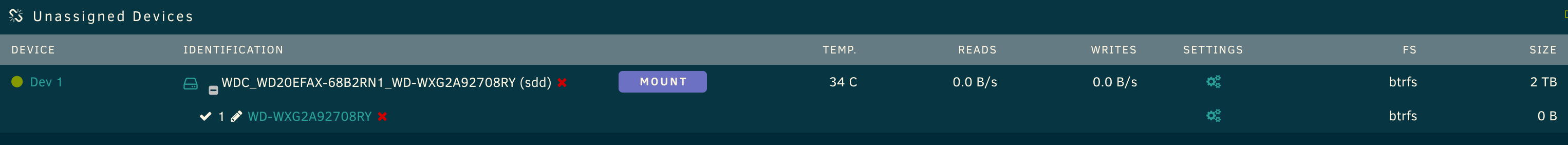

Danke, ich habe jetz mal die Disk 3 nicht mehr zugewiesen und das Array gestartet.
993821015_Bildschirmfoto2023-03-23um21_27_03.thumb.png.bb1b1a8a6694fe7815734bf766705a00.png2113438197_Bildschirmfoto2023-03-23um21_27_58.thumb.png.b788afeeeb577441e154fca6fd987d5a.png1671875489_Bildschirmfoto2023-03-23um21_27_38.thumb.png.e6bbd0848011d930ca1128c459375185.png
Die Disk 3 erscheint jetzt als Unassigned (Da sind noch keine Daten drauf).
Wie wäre denn jetzt der nächste Schritt.
BackUp meiner Daten mache ich gerade.
OK, die dritte ist schon mit BTRFS formatiert.
Sind die Disk1 und Disk2 auch BTRFS ?
War die Disk #3 schonmal in einem anderen Linux eingebaut und wurde dort mit BTRFS formatiert?
Edit: wo ist die Disk her...aus einen externen USB-LW entnommen (ge-chucked)?...da gab es Modelle, die einen Firmware Lock haben 🤔

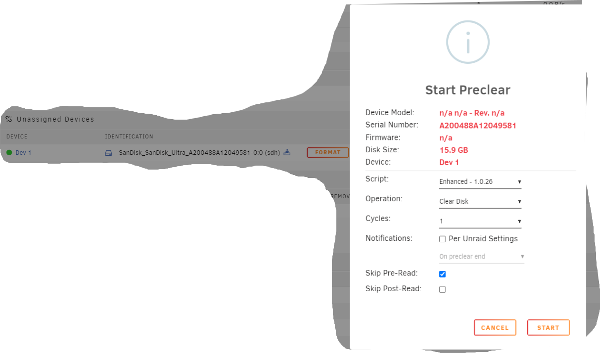

Da auf #3 noch keine Daten drauf sind, kannst Du die mit unassigend devices "ent-formatieren" und wie eine frische Disk fürs Array vorbereiten indem Du die mit dem gleichen Dateisystem formatierst, wie Alle Daten-Disk im Array.
UD has a destructive mode that allows deleting disk partitions and formatting disks.  If Destructive Mode is not turned on in the UD Settings, you WILL NOT be able to format a disk.  Go the the Settings page and scroll to the bottom to see the UD settings.  To format a disk:
Destructive Mode must be enabled.  You will need to install the 'Unassigned Devices Plus' plugin to enable Destructive Mode.  UD Plus will install the 'parted' package needed for formatting and deleting partitions.
Disk must have all partitions removed.  Unmount the disk, click on the '+' icon next to the serial number, and click on all red-X to delete partitions.  You can also click on the red-X next to the disk serial number to delete all partitions.
A precelared disk will have a partition without a file system and will show a grayed 'Mount' button.  You can assign this disk directly to the array and Unraid will see the disk as 'pre-cleared' and will not clear it again.  If you want to format the disk for use in UD, you need to first click on the red-X on the preclear status line to remove the preclear stats and then remove all partitions by clicking on the red-X icon next to the serial number and then you'll be able to format the disk.
Also UD Plus Plugin installieren und in den Settings den "destructive Mode" aktivieren.
  1. rechts, auf das rote Kreuz -> clear Disk - im Dialog das "Yes" eingeben...achte auf Gross/Klein ;-)
  2. danach ist das rote Kreuz weg, die Disk ist NACKT .. es erscheint rechts ein blaues Icon "Start Preclear" und der Button in ROT: "Format"
  3. Wenn Du kein preclear machen willlst, weil Du der Qualität/dem Zustand der Disk vertraust, dann einfach jetzt mit dem roten Button im passenden = identischen Format zu den bestehenden Disks im Array formatieren
    lies & verstehe: https://wiki.unraid.net/Manual/Storage_Management#Clear_v_Pre-Clear
    Enscheidest Du Dich hier für "format", unterdrückst Du den Step 7 von hier:  https://wiki.unraid.net/Manual/Storage_Management#Adding_disks, weil:
    Disks formatted XFS or BTRFS will be partitioned compatible with the array disks and can be installed in the array without a re-format.
    Ich würde aber bei einer funkelneuen Disk ein preclear mt 1 Cycle machen...bei einer alten Disk auch 2 cycles...den Pre-read würde ich skippen...kann aber dauern ;-)

SO jetz steh ich wieder am Anfang.
Nichts hat geholfen.
Hab "New Config" gemacht alle zugewiesen.
Da auf der Datendisk 3 keine Daten war, hab ich Sie als Paritäts HDD genommen.
Und wieder Startet das Array nicht.
Wieder "stale Configuration"

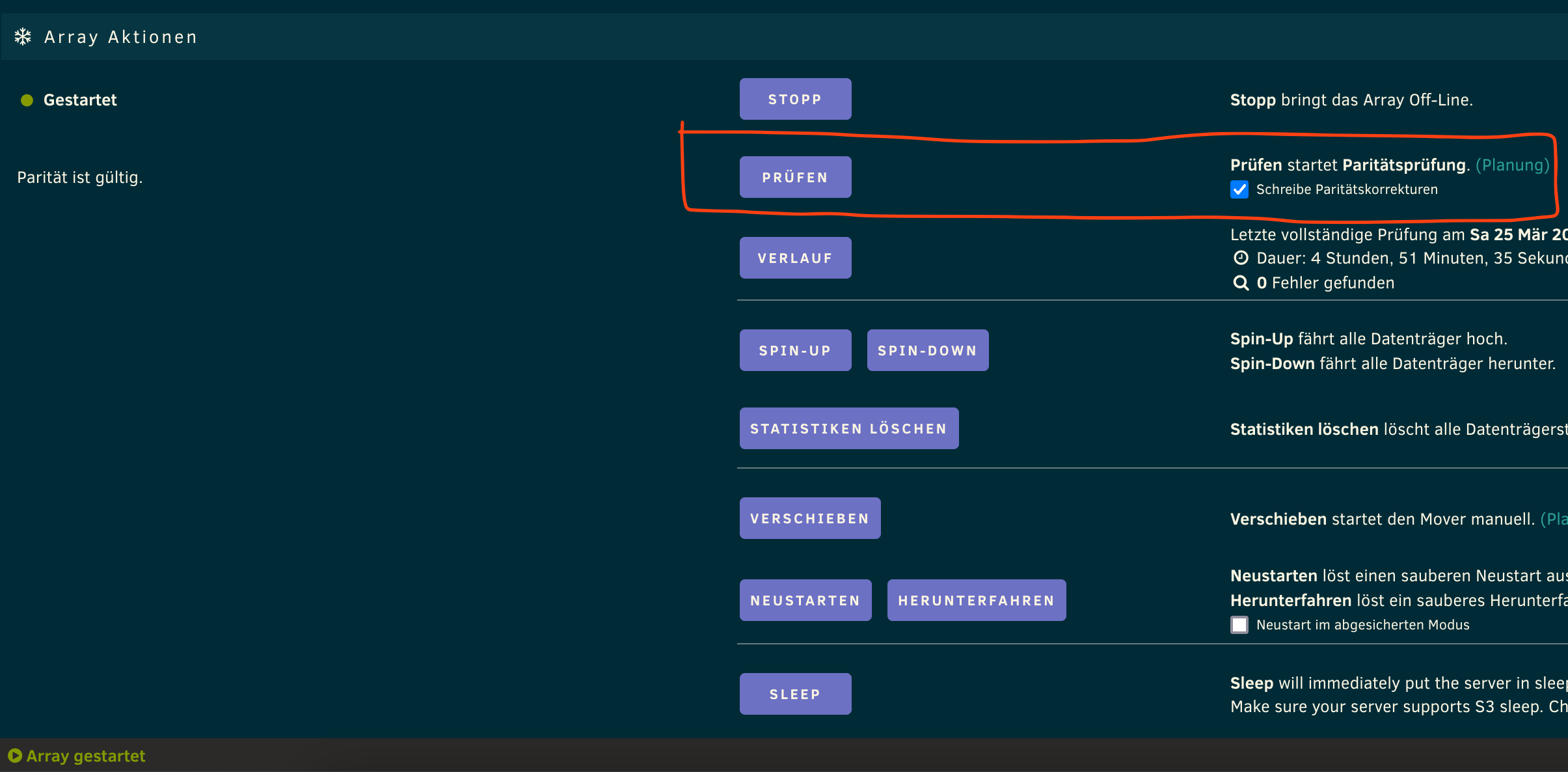

Jetzt nach einem Neustart hab ich dies:
Soll ich das jetzt Ausführen?
Gruß Klaus
Nein
Bei new config, keine übernehmen, dann startet alles leer ...
Dann alle Platten neu zuweisen ...
Gesendet von meinem SM-S901B mit Tapatalk
Gruß Klaus
Da steht aber ja auch "Array gestartet" und "Parität ist gültig" - also doch alles gut?!
...sind denn jetzt alle Disks drin?
Danke ja.
Der Fehler war vor dem Rechner.
