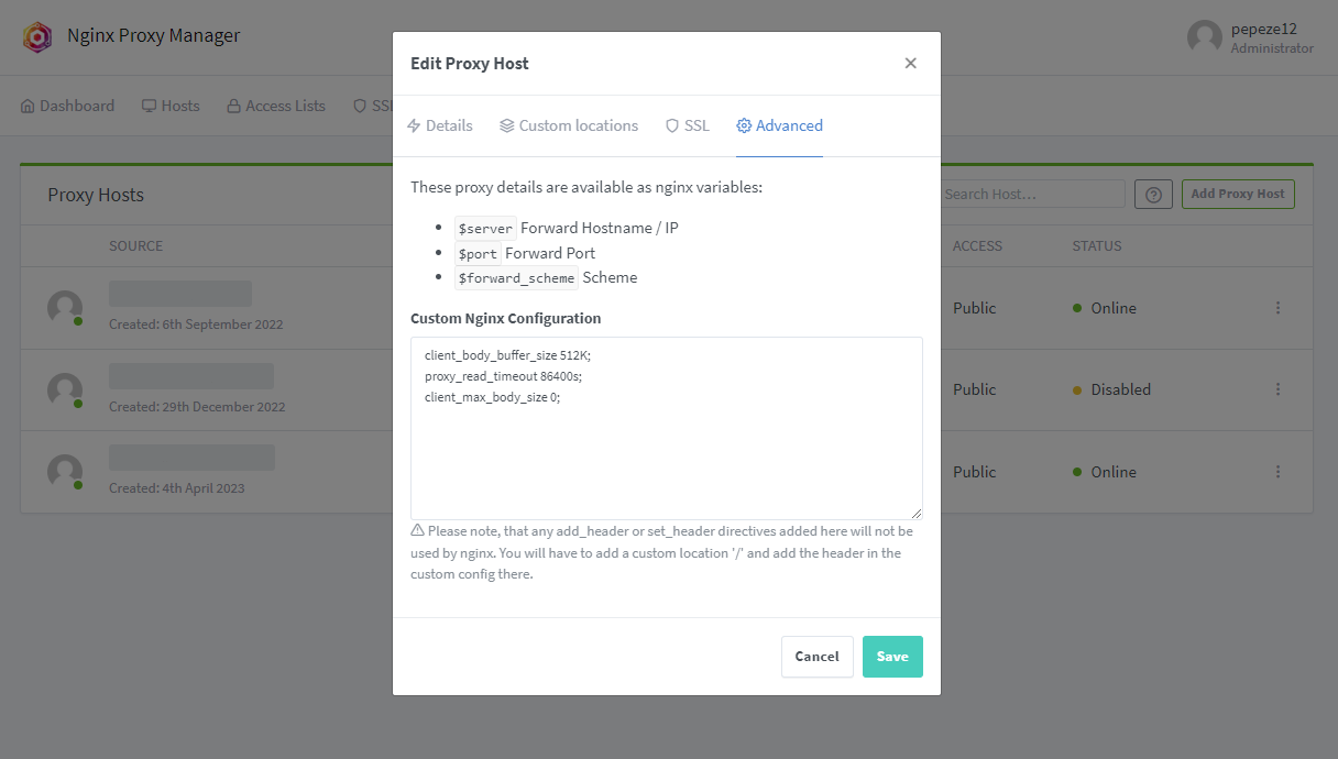

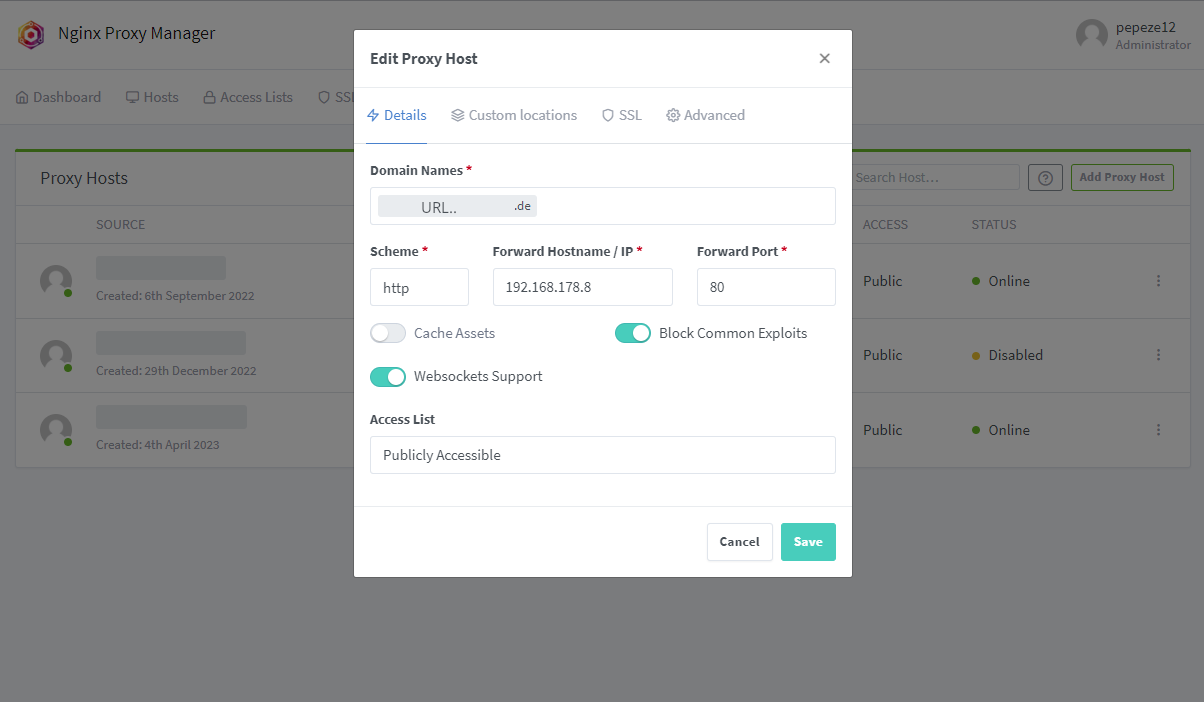

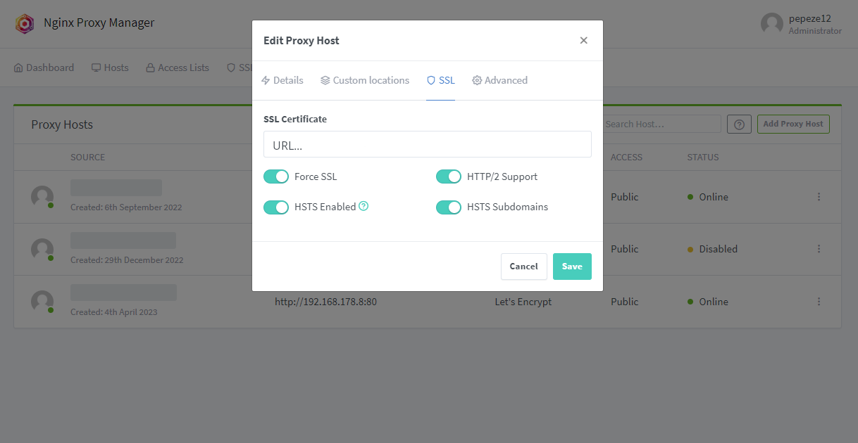

Config reverse proxy:
78C5AB16-C8BD-4C9C-866D-69B99826B8E4.thumb.png.dba32590f21d2caa36ffb1ed0c40fee7.png84FD0D6D-7D9E-4CEC-ACA5-E29D34557BCE.thumb.png.19d91fe3b488501b1ec026a4799674fd.pngF902B135-858C-4057-B30F-CE8B5A223035.thumb.png.9ddd7774fc24d5d9b8220d01abac50dc.png

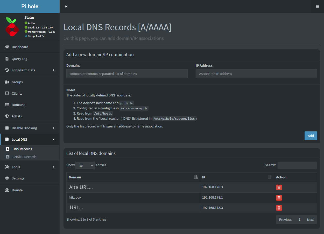

config Pihole:
