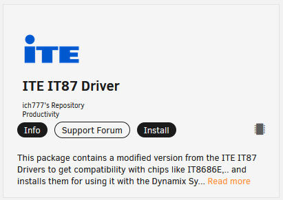

Dann wirst du irgendwelche "exotischen" Sensoren verbaut haben, deren Treiber nicht standardmäßig in UNRAID integriert sind. Such Mal in den Apps nach ich glaube "nct-irgendwas" (nicht wortwörtlich...). Eventuell hast du danach dann mehr Erfolg
Danke, die Anleitung hat hatte ich leider nicht gefunden.
Ich habe den ntc und ite driver installiert, beides brachte nix.

Bitte installier das Plugin:
...und reboote danach, lass dann bitte nochmals "sensors-detect" rüber laufen.
Bevor du rebootest mach alle Änderungen die du in der syslinux.config gemacht hast Rückgängig <- nur falls du welche gemacht hast.
das plugin hab ich schon installiert auch nach reboot hat sensors-detect nichts gefunden

Du kannst auch versuchen "it87.force_id=0x8689" deiner syslinux.config hinzuzufügen und dann zu rebooten:
Ansonst wird dein Chip wirklich nicht unterstützt, nicht mal von dem Plugin und das sollte selten der Fall sein.
Ich würde dir auch raten das du das System Temp plugin vor dem reboot deinstallierst, dann neu startest und es nach dem Neustart wieder installierst und dann sensors-detect neu versuchst.
