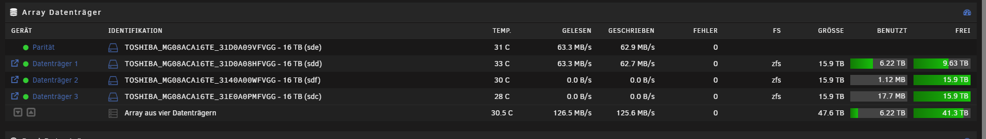

XFS oder BTRFS - neue 16tb array
bisher mal keine probleme, hat wunderbar geklappt, performance ist auch ok
ram wird auch nur ca 20% genutzt und freigabe klappt aduch wenn ich ne VM starte die bissel mehr ram schluckt :)
ziehe jetzt noch appdata auf das array und formatiere den cache auch auf zfs als single pool (da nur eine drinnen)
kann man im nachgang theoretisch auch noch ne zweite identische nvme einbauen und den zfs pool dann mit nem zraid1 oder so aufbauen? also mirror? oder muss ich dann zuerst den pool auflösen und neu anlegen
bin wiegesagt noch nicht so firm mit zfs haha
aber das single zfs klappt bisher mal wunderbar und nach gefühlt 1 tag alte daten auf neue platten spielen und 1 tag parity aufbauen läufts. xD
bin jetzt noch am überlegen ob ich turbowrite mache und die platten einfach immer am laufen lasse
oder -- ich spindown nutze und die nch ungenutze / nicht befüllten platten - in sleep schicke.
theoretisch sollte mit nem spindown timer von 2-3h ja heutzutage alles ok sein, die motoren sind ja nimmer so wie früher -- denke ich zumindest mal ^^ hab noch ne alte hdd hier liegen in nem enclosure die alle 5 min in spindown geht, die platte ist schon gefühlt 8 jahre alt und läuft zumindest noch xD - muss mal crystal disk werte anschauen bei der :D

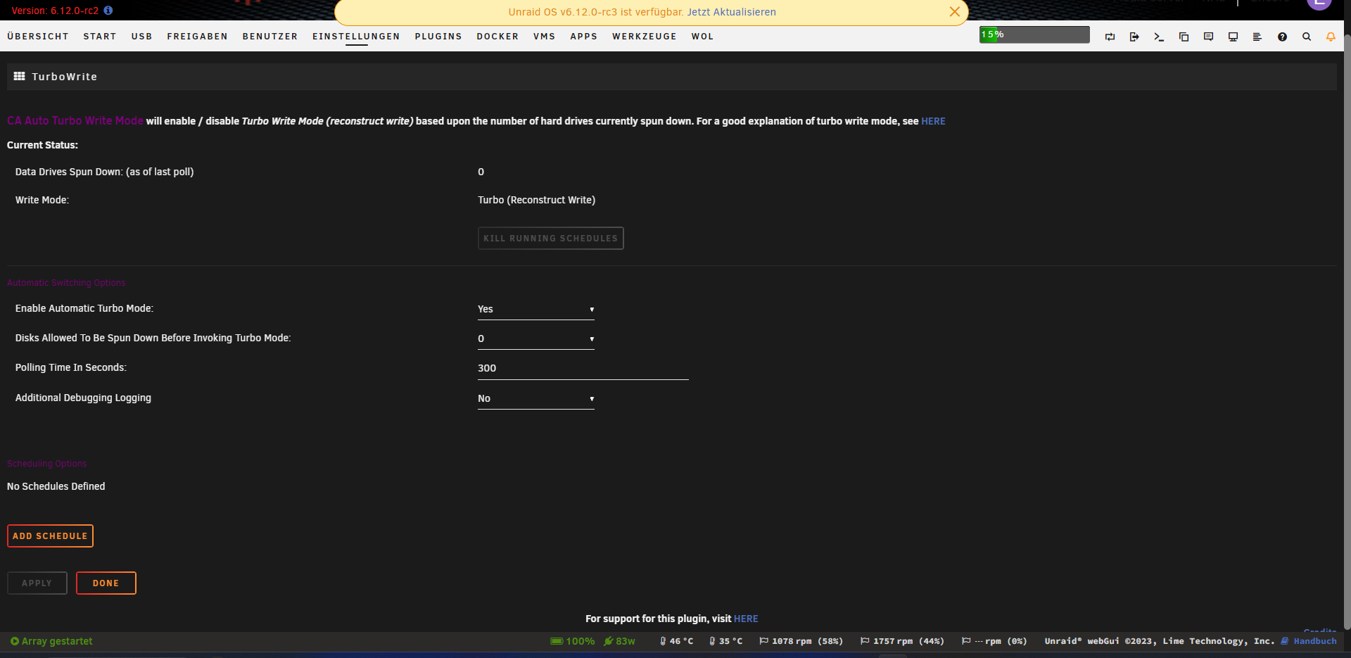

Das eine hat mit dem Anderen nicht wirklich was zu tun.
Turbo-Write ist fürs Array....und lässt einfach nur alle Platten starten, wenn aufs Array (und die Parity) geschrieben wird)...bei idle oder lesen, laufen nicht alle Platten an und spindown geht da natürlich weiterhin.

wegen turbowrite, also kann ich das getrost anlassen und es hilft mir beim mover zb - habs mal getestet, ohne turbowrite hab ich da nur so 60 mbit write und mit turbowrite reize ich knapp die 250mbits aus, wenn es beim lesen nicht alle daten weckt sondern nur beim schreiben aufs array lass ichs an.
:D
1 minute ago, Encore said:
natürlich hab ich kein 48tb arraybackup, das wäre mir zu teuer xD
Na, da ging es mir um die Vorgehensweise die single-pool nvme zu erweitern...
...ganz genau.

passt das so mit den einstellungen dort?
und würdest du bei den shares high water lassen oder eher fillup?
sinn von high water ist glaub ich, dass die daten nach und nach wenn platte voll wird gesplittet werden, so das im fall der fälle nie die daten komplett weg wären sondern immer noch nen rest bleibt auf den festplatten (im worst case parity + 1 platte würde kapput gehen)?
danke übrigens an alle hier für die schnelle hilfe! und den eigenen meinungen 😃
keine Ahnung...ich hab das seinerzeit einfach immer in den standard settings aktiviert, ohne gesondertes Plugin...da ich aktuell nur 1x Daten-Disk im Array habe, brache ich das eh nicht ;-)
Aber gibt es da kein Hilfe-Icon, oben rechts?

kleine zwischenmeldung.
bisher läuft zfs auf den 3 array disks + nvme cache ganz gut, lediglich die festplatten tun alle 5 sekunden kurz "klicken" was manchmal bissel nervig ist haha, glaub das könnte aber der ARC cache sein der alle 5 sek auf festplatte schreibt, richtig?
andere frage:
was passiert, wenn es nen fehler gibt, checksum fehler oder sons twas, lese im internet dass zfs dann die disk wohl komplett rauswirft // oder das system selbst -- und die disk dann nicht mehr mountbar ist, trifft das im allgemeinen zu?
nicht dass ich iwan mal nen fehler einer datei habe, mir dadurch die platte flöten geht und nicht mehr mountbar ist 😮 (array disk // nvme cache - single)
wie siehts bei solchen szenarien aus?
