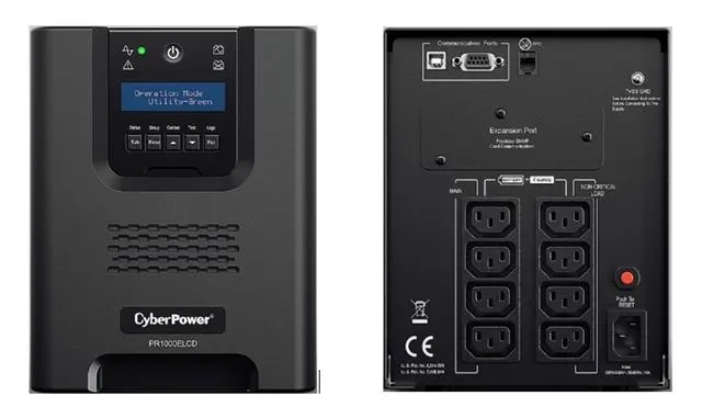

Es gibt auf der Amazon Seite einen versteckten Hinweis auf
"Cyber Power Systems Inc DE"
Wenn man dann etwas sucht nach den Leistungsdaten 700W etc kommt man immer näher und dann fällt ein Gerät auf das ähnlich aussieht:
CyberPower PR1000LCD
Die Front sieht anders aus, die Rückseite sieht aber quasi identisch aus und alle Anschlüsse ander gleichen position, vilt gibt es noch andere Modele die Ähnlicher sind, konnte aber kein besseres finden.

Wow, danke für die Recherche. Wenn das ein umgelabeltes CyberPower ist sollte es mit dem NUT Plugin funktionieren. Das wäre für mich ein Glücksgriff und keine Katze im Sack mehr.

Bei Unraid gibt sich die USV als eine:
Bus 001 Device 006 Port 1-7.4		ID 0764:0601 Cyber Power System, Inc. PR1500LCDRT2U UPS
aus.
...dann gehen so 4.5-6W auf die USV selbst.
Ja, das ist für mich in Ordnung. Ich habe mir mal den slot für die Netzwerkkarte angeschaut. Rein optisch scheinen hier diese zwei Karten zu passen:
Wenn man nach kompatiblen Modellen schaut kommt nicht wirklich was dabei raus. "PR1500LCDRT2U" direkt findet sich da nicht, verschiedene andere "PR1500" Modelle schon. Ich brauche diese Funktion nicht, von daher ist mir das nicht wichtig. Es ist aber schon etwas speziell dass Amazon da keine detaillierteren Infos zu Ihrem Produkt liefern.
Es sieht auch so aus als ob die USV weiter im Preis sinkt (Keepa). Im Moment ist sie jetzt auf regulär 119€. Habe mich gewundert das Amazon sowas hat aber war wohl in meiner bubble und es war mir gar nicht bewusst was die alles an Eigenmarken haben. Kabel, Eingelegte Pilze, Fernseher, Katzenfutter und mama bear windeln etc...warum also nicht auch ne USV :/
