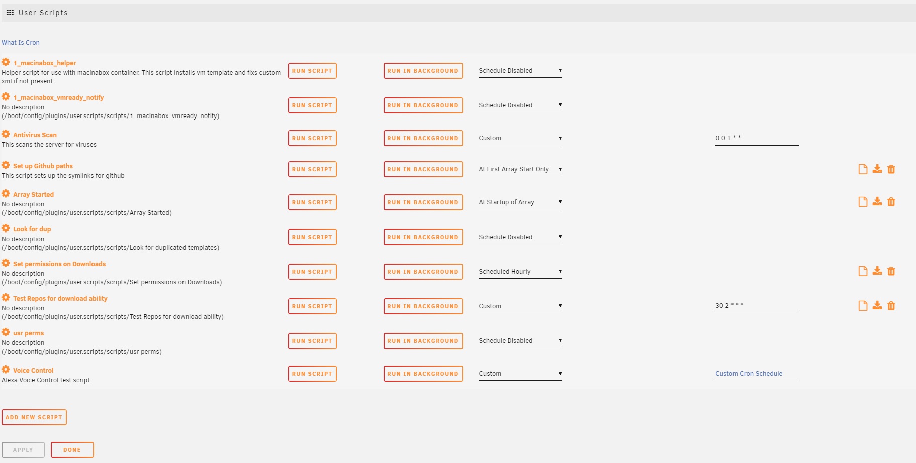

Unter Unraid bietet sich hierfür das User Scripts Plugin an. Bash Skript reinkopieren, Schedule angeben - oder auch nicht. Die Skripte werden dann beim Sichern des Unraid-Sticks  (Flash) automatisch mitgesichert.
Radio Eriwan antwortet: im Prinzip Jein 🙂
Grundsätzlich ist dieses Plug sehr gut und begrüssenswert (und wahrscheinlich auch für ihn geeignet).
Es hilft aber nichts, wenn es um Timing beim Booten ankommt, da es sehr spät gestartet wird und die hinterlegten Skripts dann natürlich noch später.
Wenn aber kein Zeitproblem da ist, kann man es sehr gut verwenden.
Kommt also auf den Einzelfall/Versuch an.
Es ging um Backup-Skripte ...
