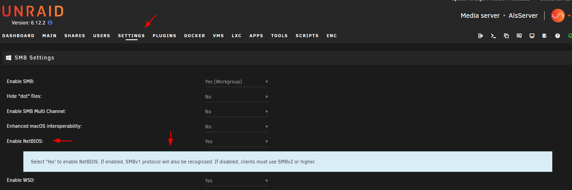

July 14, 20233 yr Community Expert 1 hour ago, akazu said: HP MFP M425dw Wie alt ist der und welche SMB Version unterstützt er? ich habe geschäftlich häufiger das Problem, dass ältere Modelle bzw. deren Firmware nur Smbv1 können? btw welche SMB Version ist eigentlich bei Unraid aktiv?
July 14, 20233 yr Solution 1 hour ago, akazu said: Aber Danke für den Tipp, den Ansatz hatte ich noch nicht probiert. gerne 29 minutes ago, cz13 said: btw welche SMB Version ist eigentlich bei Unraid aktiv? siehe hier @akazu könnte ein Ansatz sein wenn ... Danke @cz13 für den Hinweis

August 31, 20233 yr Author 1 hour ago, Archonw said: Nur um sicher zu gehen. Der Punkt "Enable Netbios" steht auf enabled? Ein sehr guter Punkt. Nein, ich hatte es auf "disabled". Nun nachdem ich es auf "enabled" gestellt habe, funktioniert die Authentifizierung (Scannen würde so gehen), jedoch habe ich den Zugriff auf meine Shares verloren, auch nachdem ich das Netbions wieder "disabled" habe. Ich starte das System mal neu...
