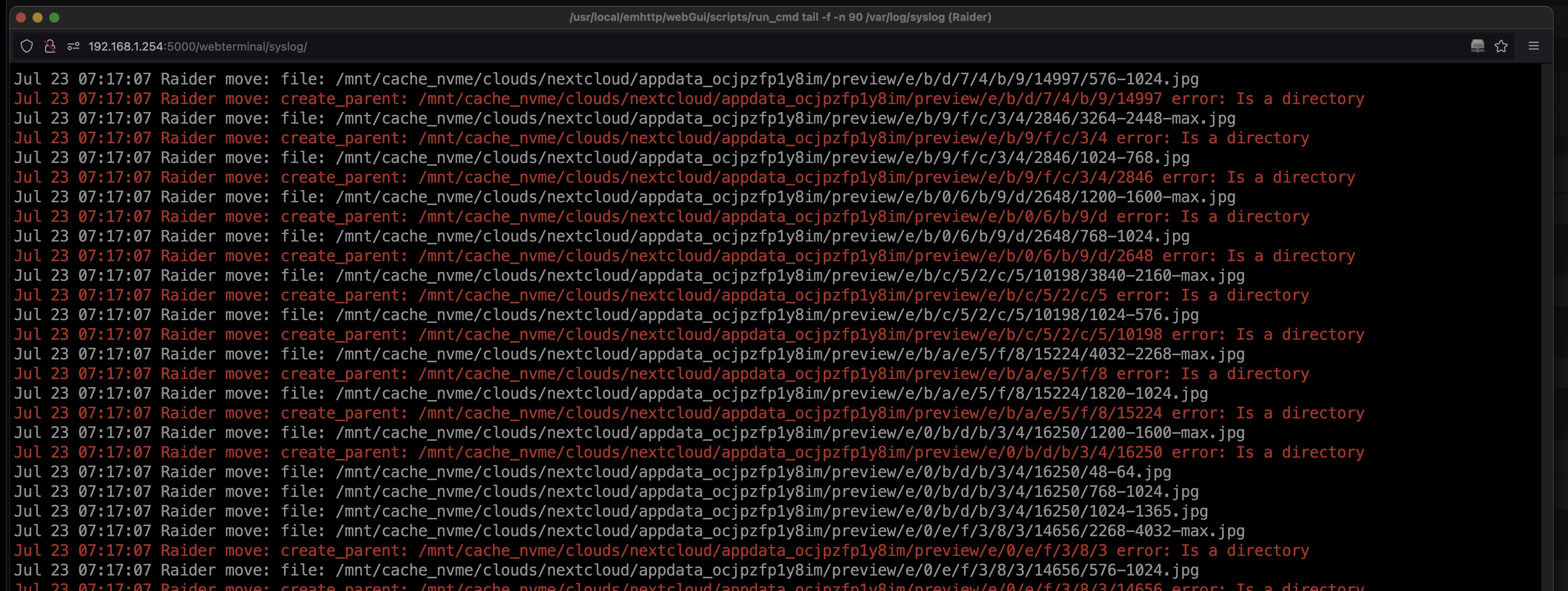

July 23, 20233 yr Hallo Nach nun gut einer Woche Uptime mit 6.12.3 gabs seit gestern morgen einen merkwürdigen Umstand. Keine der Platten ist wie üblich in den Sleep Mode gegangen. Heute habe ich dann bemerkt, das der Mover seit dem gestrigen geplanten Start um 08:00 extrem langsam die Dateien verschoben hat. JPGs brauchten mehrere Sekunden. Ich habe dann alle Docker und VM abgeschaltet und das System neu gebootet. Danach war er wieder mit dem üblichen Tempo unterwegs; brauchte aber mehrere manuelle Starts um alle Dateien aus dem Cache zu verschieben. Was mir seit 6.12.3 ebenfalls neu erscheint, sind unzählige dieser roten Einträge im Mover Log: Was denkt ihr?

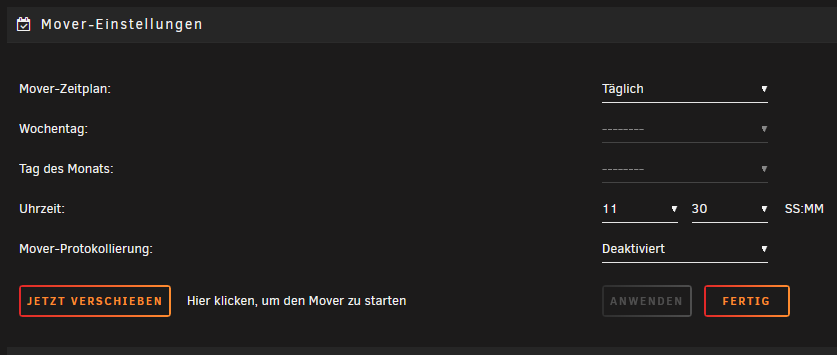

July 29, 20233 yr Hallo ich habe auch sei gehfühöt ein paar tagen/wochen das Problem das meine Platten nur sehr schwer herunterfahren (meistens gar nicht) da ich vorher schon mal ein ähnliches Problem mit dem OneDrive Docker hatte, habe ich nun erst mal alle Docker (die nicht lebensnotwendig sind) und Scripte usw deaktiviert. hab auch nur 1 Docker (Nextcloud, mit Cash auf Aray) und auch diesen habe ich mal Deaktiviert. heute ist mir dann aufgefallen das genau um 11.30 (hier habe ich nur den Mover aktiv) und genau das passierte alle Festplatten sind wieder hochgefahren und es ist 'nichts' weiter passiert. Ich denke zu hören das die Platten angesteuert werden. aber bei den geschrieben/gelesen ändert sich bei mir gerade nichts kann man den Mover auch wieder stopen? oder sehen ob dieser noch aktiv ist? laut der Anzeige scheint er 'angeblich' ja nicht aktive zu sein und ja, ist mir auch erst nach dem Update auf 12.2 oder 12.3 aufgefallen. würde mich über ein paar tipps wieder freuen. das ich die Platten nicht immer hören muss (unraid steht nur 1 meter von mir weg)

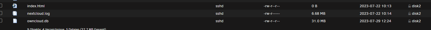

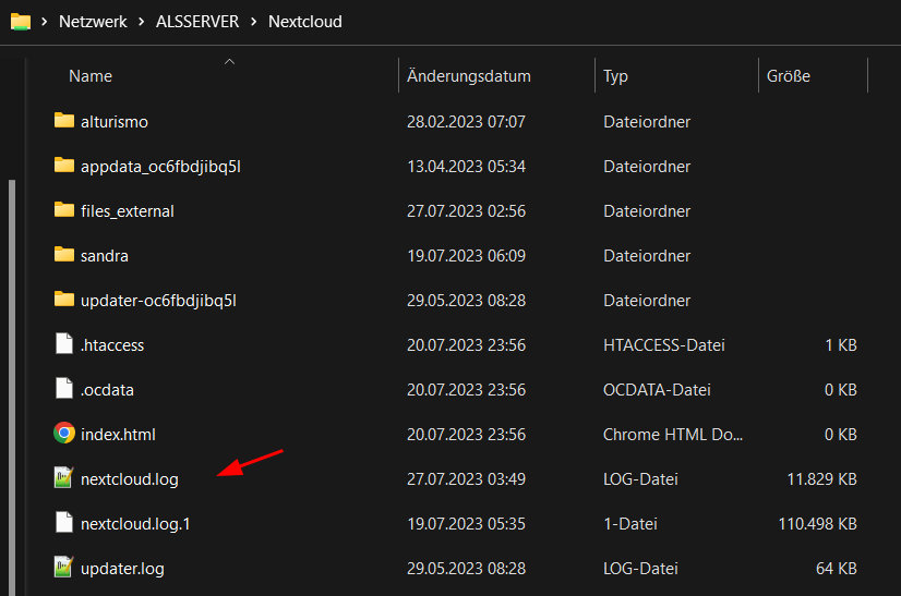

July 29, 20233 yr 23 minutes ago, luckyheiko said: heute ist mir dann aufgefallen das genau um 11.30 (hier habe ich nur den Mover aktiv) und genau das passierte ich frage mal so, was erwartest du wenn der mover angeht ... natürlich gehen dann die array Platten an 24 minutes ago, luckyheiko said: hab auch nur 1 Docker (Nextcloud, mit Cash auf Aray) und auch diesen habe ich mal Deaktiviert. und Nextcloud im Array laufen zu lassen hat auch diese Auswirkungen, dies wirst du auch bei der Suche oben rechts finden mal ganz stumpf geschaut was im Nextcloud Folder so liegt ... und das absolut offensichtliche genommen wobei noch mehr da passiert, aber wenn ein log im array liegt ... was auch benutzt wird ... dann sollte man erwarten dass die Platte auch läuft, da auch noch geschrieben wird (ins log) 7läuft dann auch die Parity mit ... das hat übrigens nichts mit 6.12.x am Hut, sondern war schon immer so

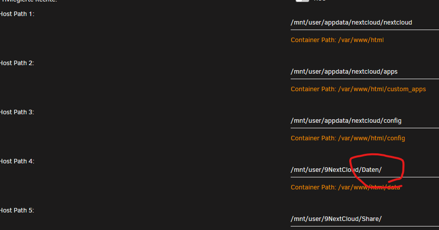

July 29, 20233 yr das problem ist, das die Logs im 'Daten' abgespeichert werden. und das dann mit dem 'mover' verschoben wird. appdata ist sowieso nur cache.
