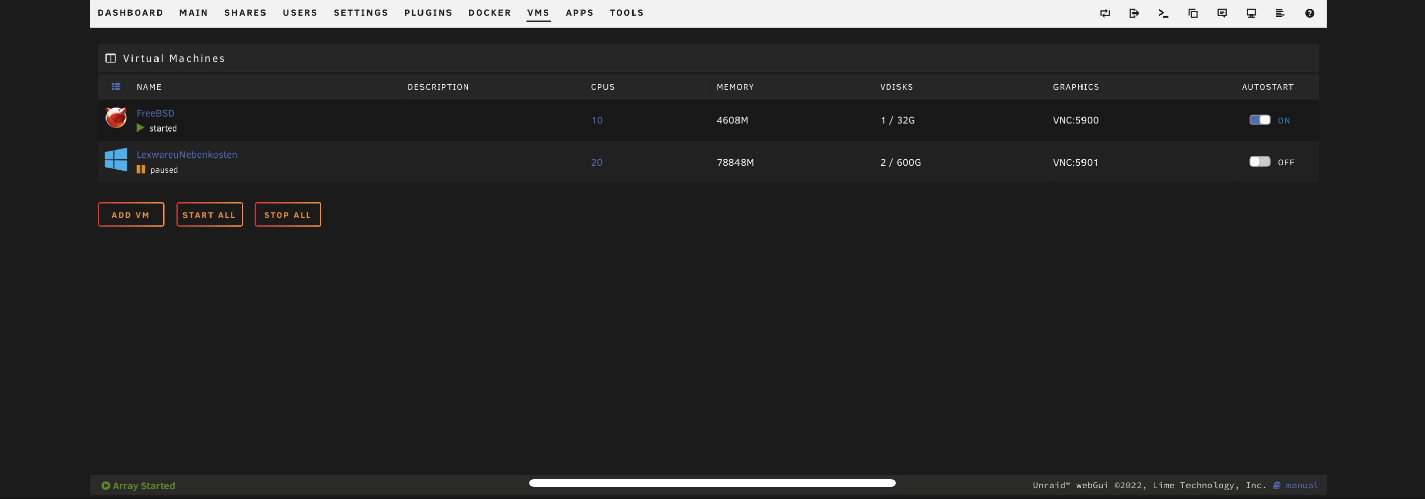

Sobald dich die vm startet rödelt es 2 Sekunden und dann geht die vm wieder in Pause.

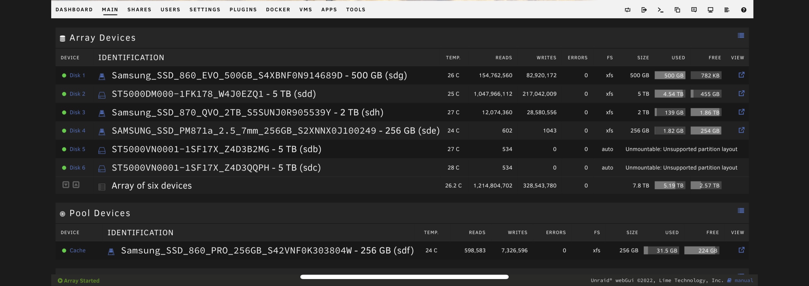

das sieht aber schon alles sehr ... skurril aus was da Stand ist ....

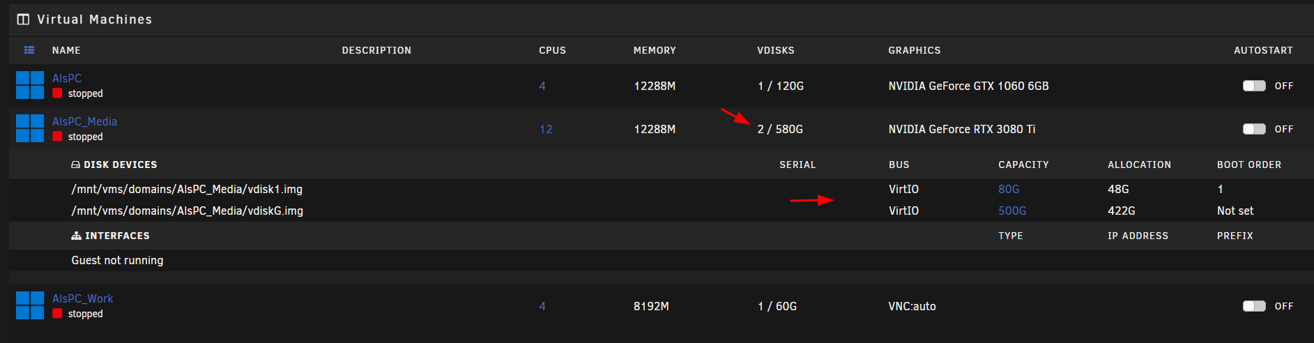

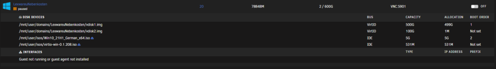

klapp auch mal die disks auf, laut VM Manager hängen da 2 disks mit 600 GB in Summe drin ...
und welche disk hast du denn da durchgereicht ? ich sehe nur array disks (wobei gerade dies sehr ... unsauber aussieht) und ein 245GB cache drive ...

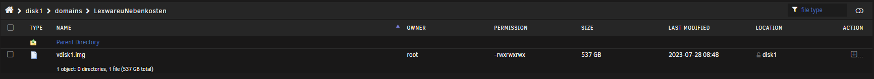

Der Ordner vms liegt dann wohl im Array, oder?

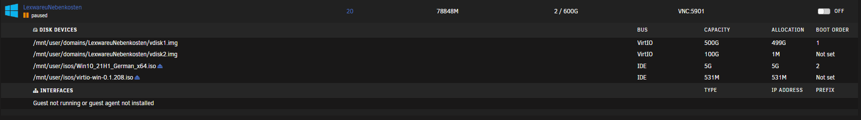

Ich habe eine zweite Disk hinzugefügt in der Hoffnung das Problem damit in den Griff zu bekommen.
Oben war die Rede von einer physischen Platte. Hier sehen wir jetzt die vdisk1.img.
Diese liegt vermutlich auf der 500gb Samsung im Array, oder?
Die Vm Liegt komplett auf der 500gb SSD. Diese sollte eigentlich im Array liegen.

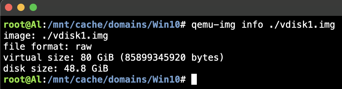

Dann kannst du mit dem Befehl "qemu-img info /path_to_disk" dir mal die Größe anzeigen lassen. sieht dann ungefähr so aus:
hier ist die vdisk auf 80GB angelegt, benötigt aber nur 48,8GB realen Speicher.

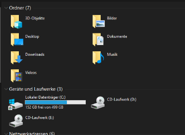

Mich verwirrt es das Windows mir sagt das ich noch 152GB frei habe. Die 100GB von der anderen Disk sind noch nicht mit einberechnet.
